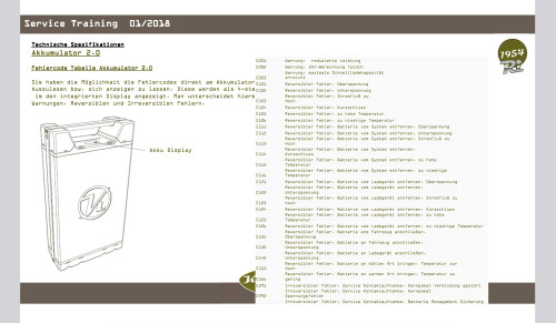

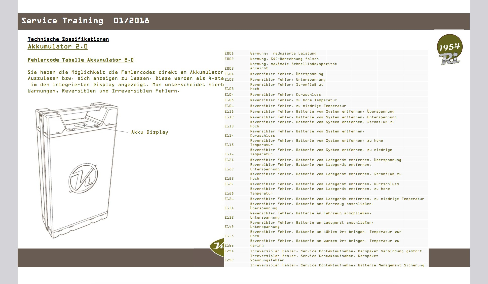

Kann mir jemand das Kumpan-Service-Handbuch schicken? Ich habe ein Problem mit dem BMS und weiß jetzt nicht, was ich tun soll.
Manchmal zeigt es E292, manchmal E114 oder E142.
Wenn ich die Batterie lade, schaltet sich das Ladegerät nach 30 Sekunden ab.
Danke im Voraus

als Anlage das Handbuch und die Übersicht der Fehlermeldungen.
Bei einigen Fehlern hilft es den Akku ca. 10 bis 20 x Mit dem Ladegerät zu verbinden, dazwischen vor dem Trennen immer kurz warten.
