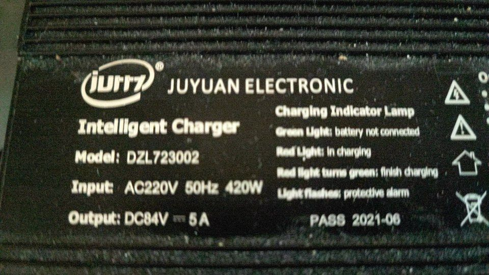

Re: Ladeadapter Typ 2 -> Schuko
Jetzt hast du mich abgehängt.. Was meinst du mit Ladeziegel? Dachte bis gerade, du meinst den Trafo vom Horwin...
Die Ladesäule hat nur einen Typ 2 Anschluss (siehe Bild).
Ob der Trafo dumm ist oder Wechselstrom erkennt, kann ich auch nicht sagen.
Habe Mal ein Bild angehängt.
Sorry, wenn manche Fragen für den Experten blöd klingen..
