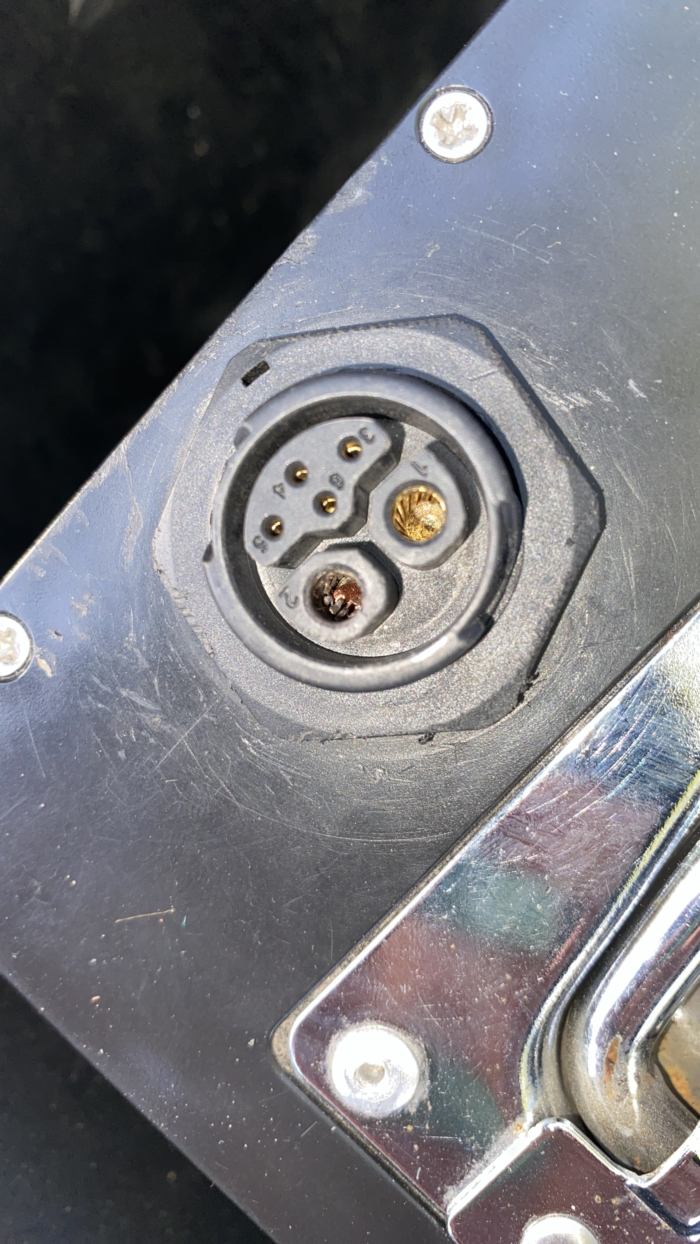

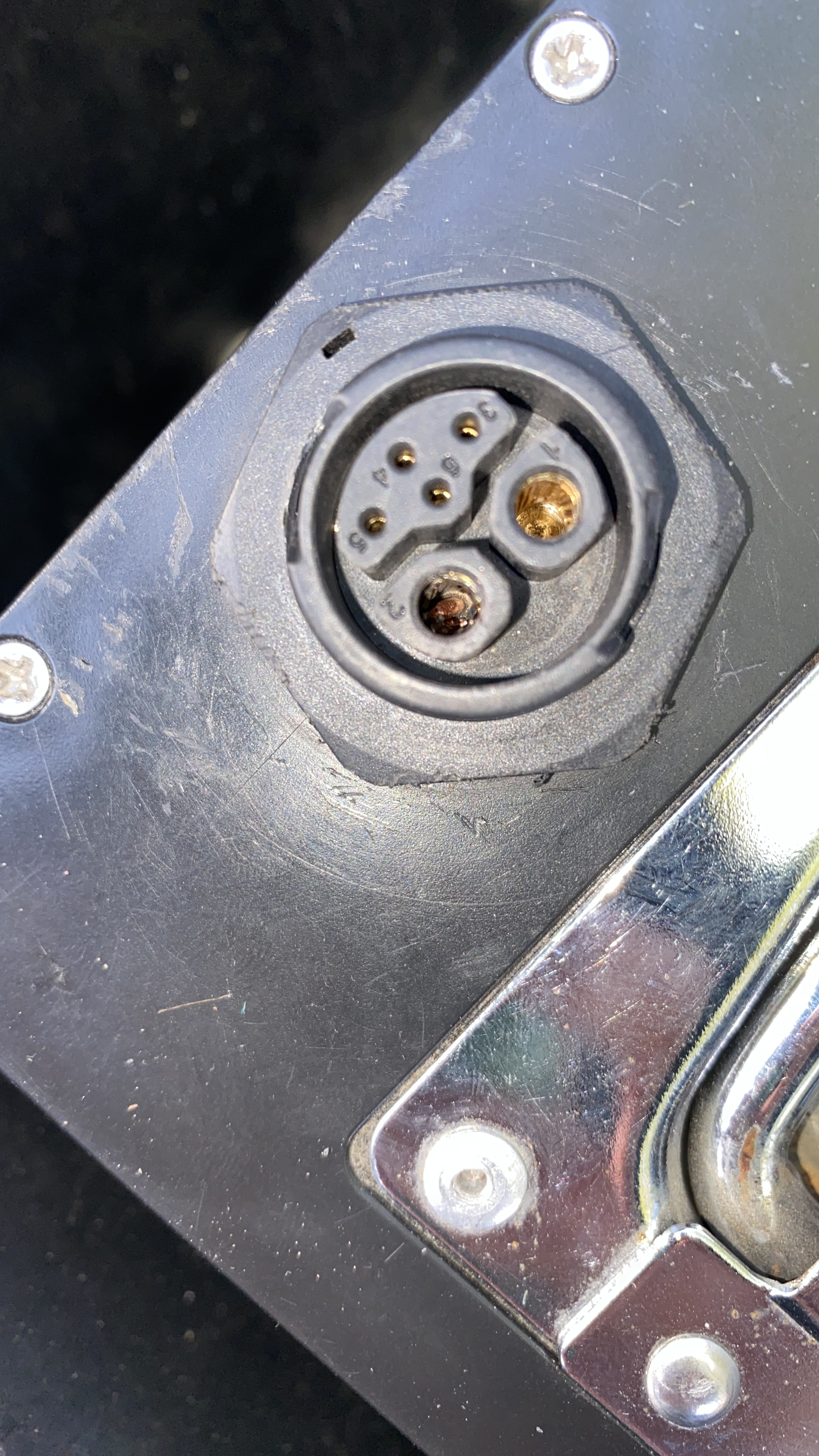

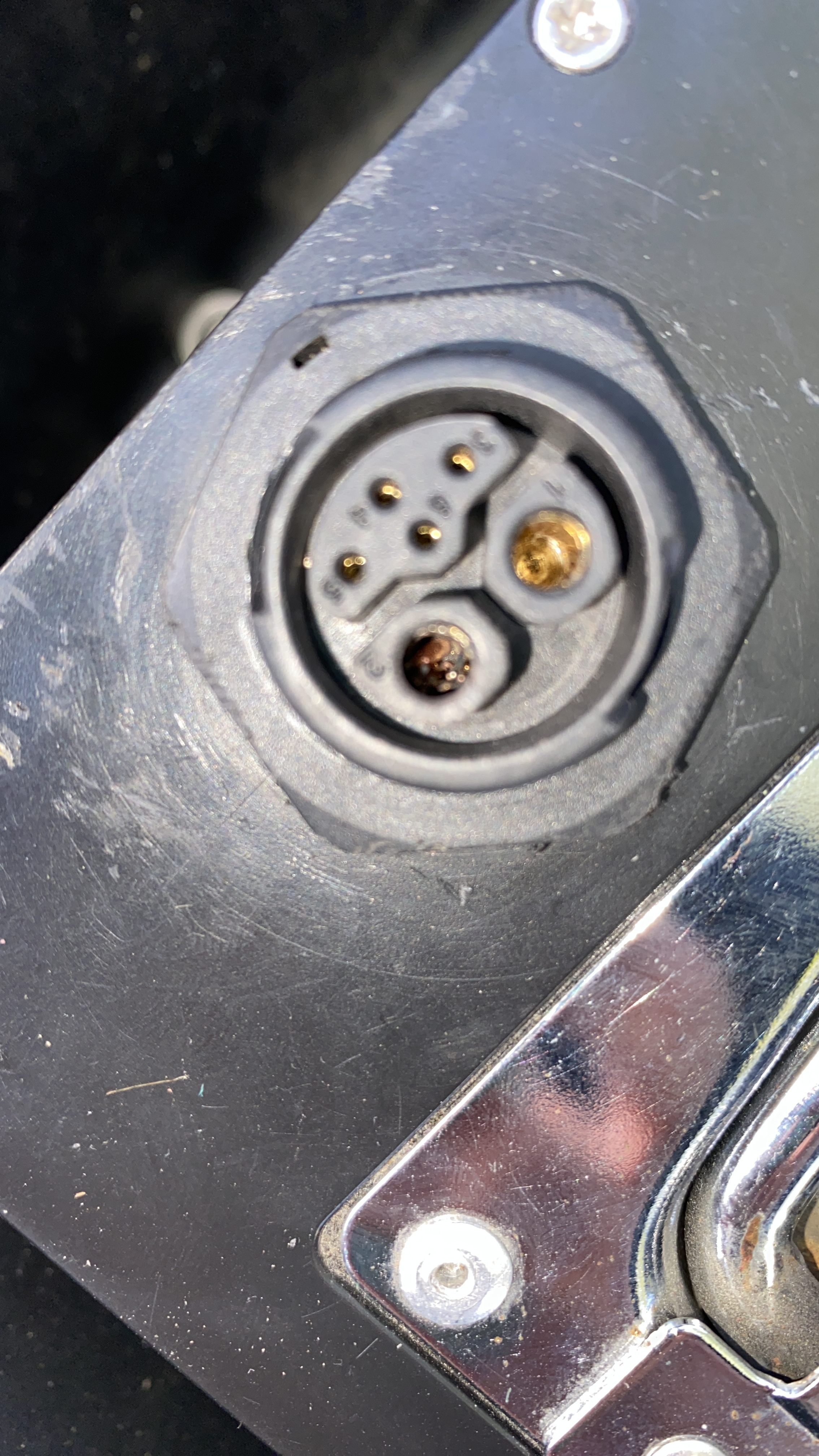

Ich habe mir im Physik Unterricht ein bisschen Kupferdraht geben lassen da ich vermutete das mein Kaputter Eingang im Akku das Problem ist (Foto im Anhang)
Jetzt befindet sich ein bisschen Kupfer zwischen Roller und Akku und seit dem hat er mich ohne einen einzigen Ruck zur Schule, nach Hause und soeben ins Fittness Studio gebracht.

Das ist Pfusch in Vollendung > Neu BU + Stecker erforderlich !

Wie Julinho bereits vermutet hat und die Bilder zeigen ist einer der Kontakte verbrannt. Da das nicht besser wird und beim Classic 1.0 beim Anstecken die volle Spannung anliegt sollte man echt die Teile tauschen.
