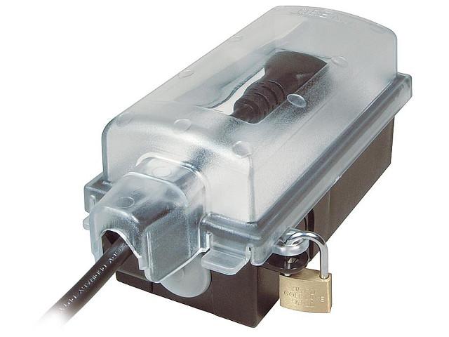

Zur Not, könntest Du eine abschließbare Außensteckdose an das Adapter-Kabel anschließen:
