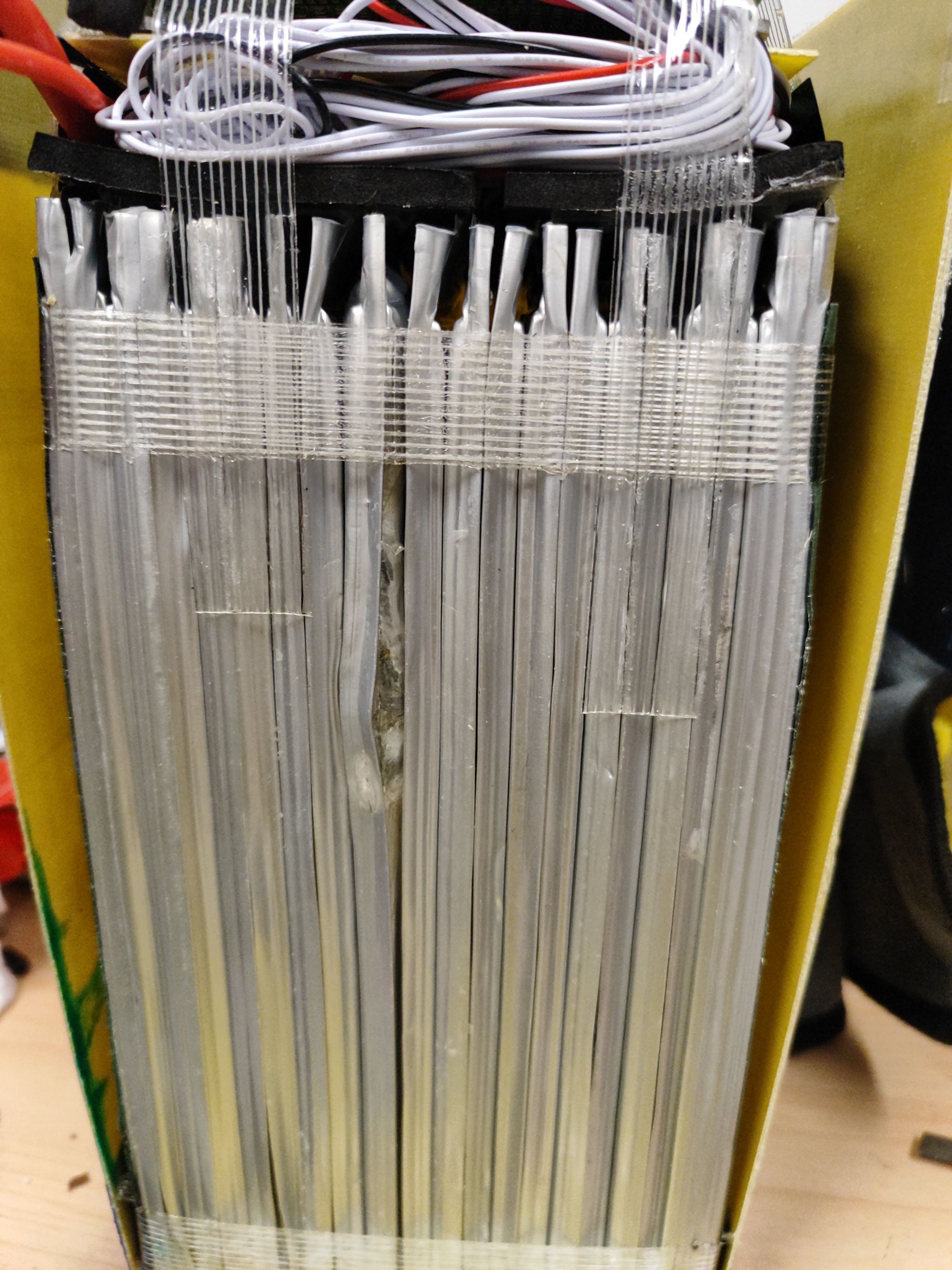

Irgendwie hatte ich diesen Schaden damals nicht zur Kenntnis genommen.
Bisher habe ich Shenzhen Foxell Technologies immer als einen der zuverlässigen Fach-Verkäufer protegiert. Allerdings habe ich nur mit Rundzellen-Folien-Akkus Erfahrung, die in feste Koffer eingebaut wurden.
Deshalb würde mich hier noch mal interessieren: Bist der Ursache noch auf den Grund gekommen? Wie hattest du den Akku genutzt?

Ich habe den Akku damals schon ganz schön her genommen... Täglich 2x30km am Stück eigentlich nur max Strom bis kurz vor Abschaltung BMS... Was war das 70A oder mehr? Er wurde vermutlich auch heiß. Den 60v 3kw Nabenmotor habe ich mit diesem 72V Akku und einem Programmierten Lingbo Controller etwas getunt . Vmax von 65 auf ca 80-85 . Das war wohl alles in Summe zu viel. Dann hat er auch noch ein paar Monate gestanden.
Schwamm drüber war eine Bastelei, mittlerweile fahre ich BMW und da wird sowas wohl nicht mehr passieren

Danke für die schnelle Antwort.
Meine laufen 62km/h, beim Beschleunigen gut 60A.
In welchem Roller waren die? Und wie waren sie mechanisch "verpackt"?

Der Akku war mit GFK Platten eingeschrumpft original. Ich habe ihn mit leistenförmigen Styrodur im Fach fixiert, nicht vollflächig. Luft kam so gesehen schon dran.
Edit: Wayscral ATU Leichtkraftroller mit 65 km/h zugelassen.
