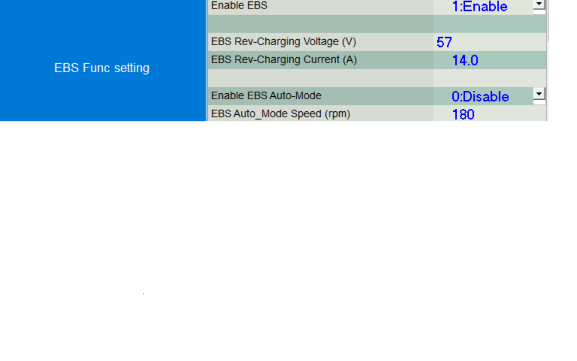

ich dachte damit ist die Spannung, mit der der Akku geladen wird, gemeint. Ich konnte ohne Änderung des Werts nicht auf den Controller schreiben, da kam immer ein Fehler, dass der Wert angepasst werden muss.

Habe nochmal nachgeschaut, bei allen Controllern die ich ausgelesen habe ist die Spannung sogar bei 60V.
