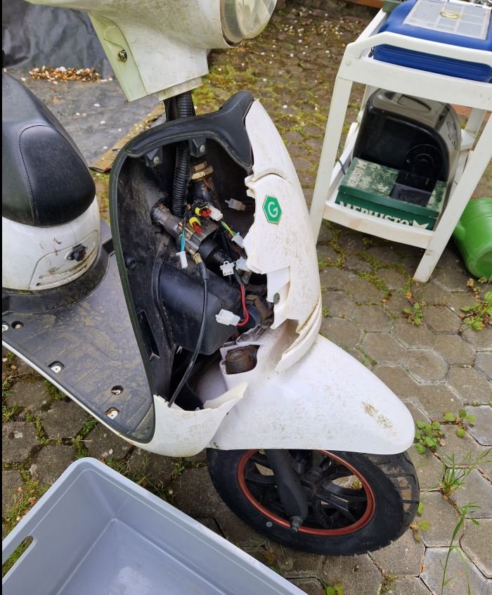

Die Front wurde aufgebrochen, das Steuergerät entfernt. Der Kunststoff ist recht dünn, an vielen Stellen war die Verkleidung gebrochen.

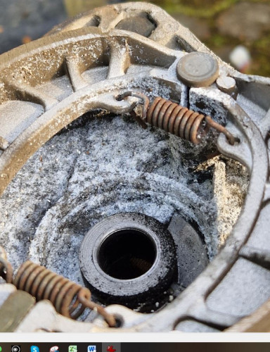

Der Motor hat Korrosionserschienuungen, und auch im noch zusammengebauten Zustand kann man Einiges an Rost sehen.

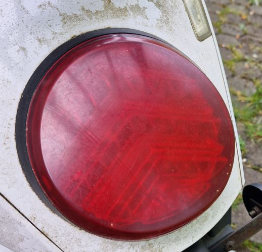

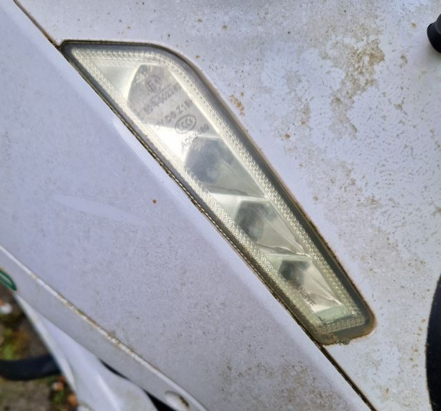

Auch am blinker hinten kann man nach der Zeit schon Vergilbung erkennen.
Das Rücklicht bei meinem Garagen-eSwan ist bei weitem klarer, fast Durchsichtig.

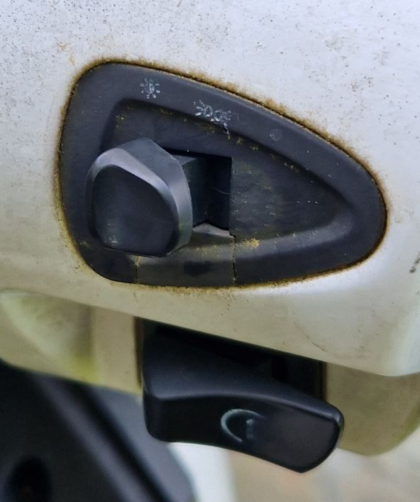

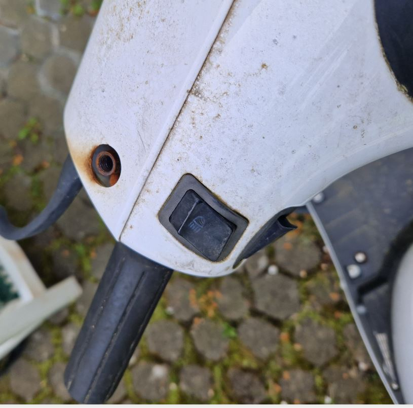

Der Lichtschalter wird kaum benutzt. Die Beschriftung ist von der Sonne und Wetter wegradiert worden.
Die anderen Schalter sehen auch nicht besser aus.

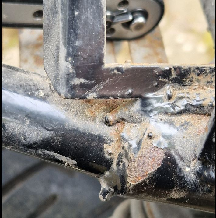

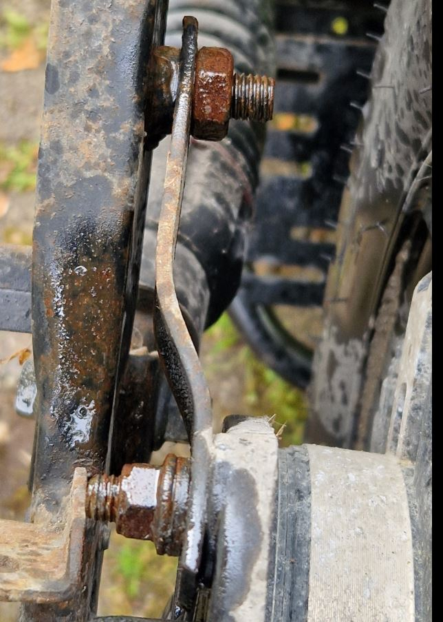

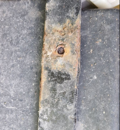

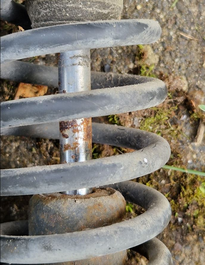

An der Schwinge und allem drumrum ist der Rost schon recht fortgeschritten.

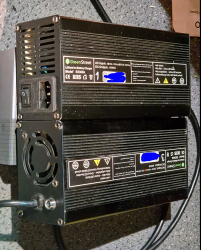

Netzteil
Interessanterweise hat der Verkäufer auch ein defektes Netzteil und musste ein neues kaufen.
Mein neues Netzteil ist ein anderes, wesentlich besser als die oft kaputtgehenden Alten.
Das ist das Alte, erkennbar am Lüfter, den es extremst dringend braucht. Es ist namlich extrem ineffizient.
Modellnummer des alten, was oft kaputtgeht: ES360A
Altes ES360A Ladegerät
Die Effizienz des Ladegerätes ist sehr schlecht:
Neues Ladegerät EBULL600SLIP
Das Ladegerät hat eine Besonderheit: Es startet mit 100-150W (Netzteileingang, 230V 100-114W in den Akku) Initialleistung je nach Akkuspannung, dann macht es nach 10 Sekunden Klack und es schaltet die 5A mit etwa 366-390V je nach Akkuspannung durch.
Fällt die Ladelestung unter ca. 40W, dann stoppt es die Ladung vollständig.
Das neue Netzteil verhält sich ganz anders:
Modellnummer:EBULL600SLIP
Das Netzteil ist so effizent, dass es keinen Lüfter braucht. Es hat keine Öffnungen, worurch auch nichts hineinfallen kann, somit die Überlebenswahrscheinlichkeit weiter erhöht.
Es startet direkt mit 5A Ladestrom, keine Vorphase, und es hört auch nie auf zu laden. Dadurch, dass es im Gegensatz zum Alten nach 40W weiter lädt, bekommt zwar langsam, aber immerhin man so etwa 30Wh mehr in den Akku, so etwa einen km mehr Reichweite.
Obwohl es genauso wie das Alte 5A in den Akku pumpt, stehen am Netzteileingang nur 350W max statt 395W max an wie beim Alten.
Das macht schon eine Menge aus. Bei 80% Effizienz kauft man 5 kWh, bekommt aber nur 4 in den Akku. Verschwendung.
Ich habe das neue noch nicht gemessen, angesichts der Eingangswerte würde ich die Effizienz auf 91% schätzen, Verluste halbiert, und die Wärme, die im Ladegerät abzuführen ist ebenfalls. Die Kondensatoren im Netzteil altern schneller bei mehr Wärme. Insofern ist es nicht verwunderlich, dass die alten Netzteile so oft kaputtgehen.
Tipp für alle, die noch alte Netzteile haben: Sorgt dafür, dass die Netzteile freiliegen und die Lüfter nicht verdeckt sind. Je kühler das Netzteil ist, desto länger hält es.
Das gilt auch für das neue, welches die Wärme über das Gehäuse loswerden muss: Das muss freiliegen, da muss Luft rankommen.
Das Ladegerät beim Seed war leider noch das Alte.

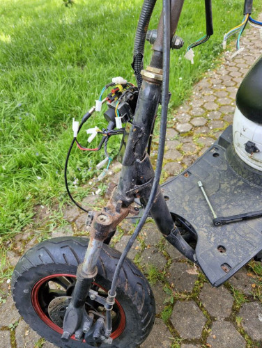

Frontsektion
Die Lenkerverkleidung geht schnell ab, wenn man die Schrauben löst und oben ausclipst.
Geöffnete Lenkerverkleidung Seed

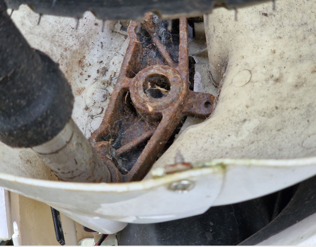

Wie man sient läuft das Wasser durch die Spiegellöcher und auch hier rostet es. Vielleicht kann man die Löcher mit einrr großen Dichtung schließen.

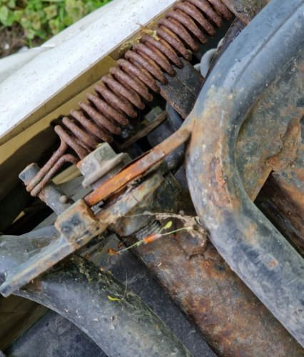

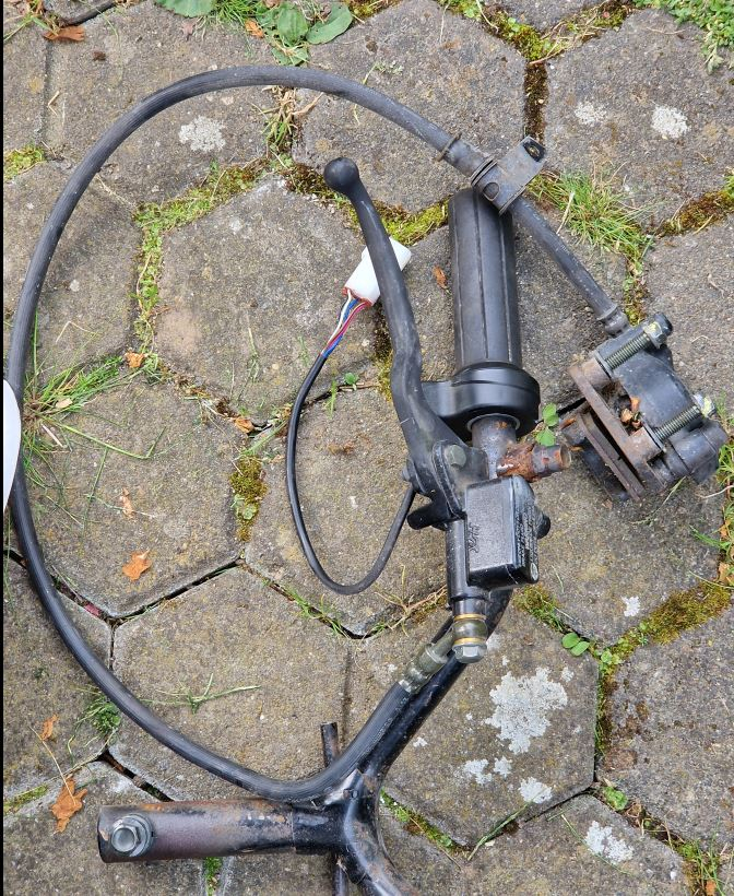

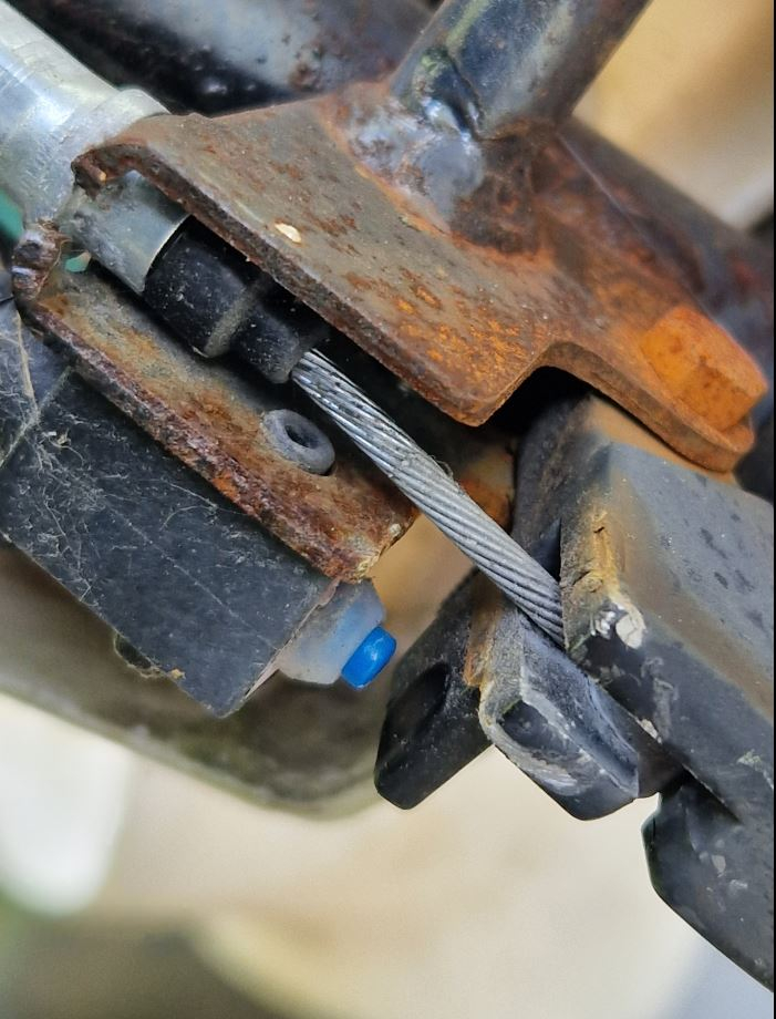

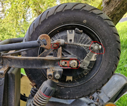

Die linke Bremse (Hinterrad, Trommelbremse, Seilzug) ist festgeschweisst, die Rechte (Vorderrad, hydraulisch) kann man demontieren.
Es gibt kein Sichtfenster zum kontrollieren des Ölstandes.
Die Scheinwerferverstellung geht einfach über das Lösen der Scchrauben an den Achsen.
An beiden Bremshebeln ist ein Mikroschalter.
Hinterradbremshebel mit Mikroschalter.
Dieser dient dazu, den Motor abzuschalten wenn die Bremse betätigt wird. Sollte also der Roller nicht losfahren, könnte es sein, dass einer der Mikroschalter an den Bremshebeln festgerottet ist und der Roller denkt, die Bremse ist angezogen. Die Mikroschalter der Bremsen sind parallelgeschaltet.
Man kann dann versuchen, mit einem spitzen Gegenstand auf den Mikroschalter (auf das Blaue) zu drücken, damit er wieder gängig wird.

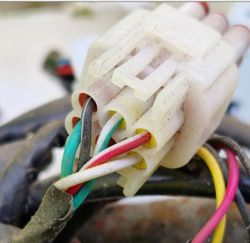

Die meisten Stecker sind nicht Wasserdicht
Die meisten Stecker sind nicht wasserdicht. Aber anscheinend sehen die noch gut aus, da hinter der Verkleidung.

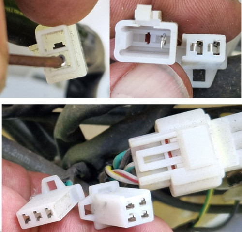

Manche komplexe Stecker mit Datenkleitungen
Manche komplexe Stecker mit Datenleitungen haben eine Abdichtung. Die lassen sich leicht lösen, wenn man die Lasche drückt.

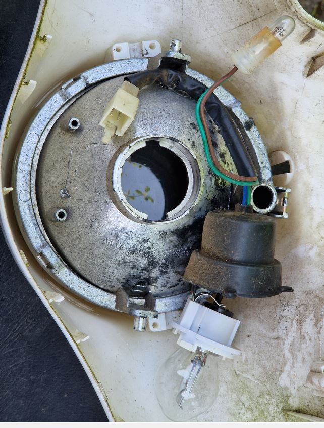

Scheinwerfer mit Birnen
Die kleine Birne im Scheinwerfer ist nur reingesteckt, die Grosse muss man drehen. Interessanterweise gibt es hier ein Gewinde, aber das wird nciht genutzt, sonder nur ein Gummistulp.

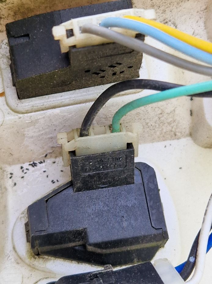

Eingeclipste Schalter

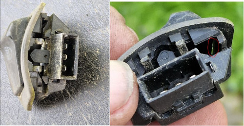

Die Schalter sind nur eingeclipst. Wenn man an einer Seite mit einem Schraubendreher die Clipse eindrückt, lassen sich die Schalter einfach demontieren.
Undichte Schalter, man kann durchsehen
Die Schalter sind in keinster Weise abgedichtet, man kann teils den Kontaktflächen bei der Arbeit zusehen. Man kann durch die Ritzen an der Wippe sehen. Hier kommt Regenwasser rein und das Innere verrottet. Mal sehen ob ich die bei meinem eSwan abdichte. Manchmal erwischt es mich auch im Regen.

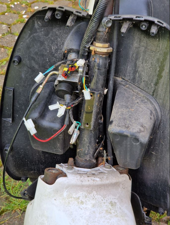

Blick hinter die Frontverkleidung.
An der gebrochenen Frontverkleidung war nichts mehr zu retten. So sieht es dahinter aus, wenn man das meiste abmontiert hat.

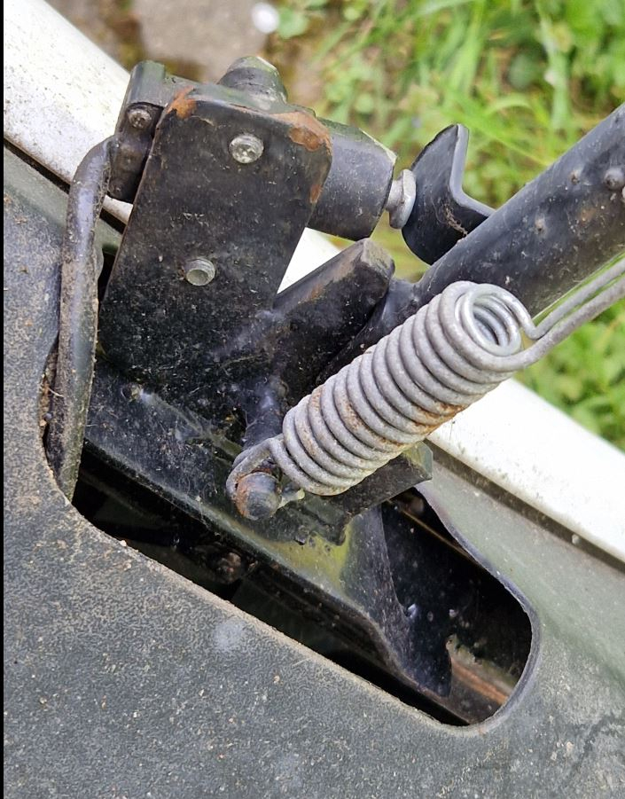

Um die hintere Verkleidung zu entfernen muss man die Blende vom Zündchloss drehen, das ist ein Bajonett.
Zündschloss mit Seilzug Sitzentriegelung
Ist das Bajonett los und alle Schrauben gelöst, kann man die hintere Verkleidung abziehen. Unten sind Clipse.

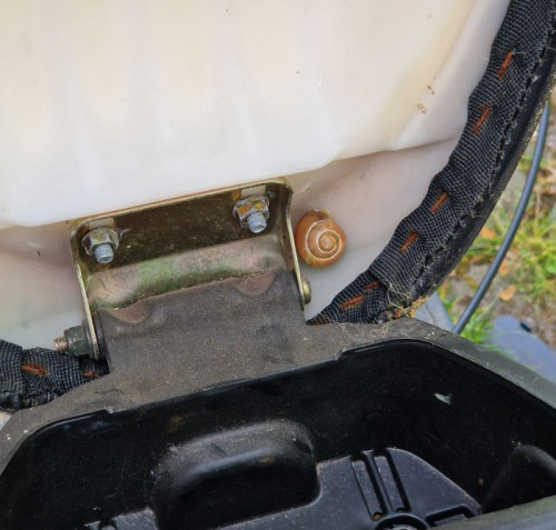

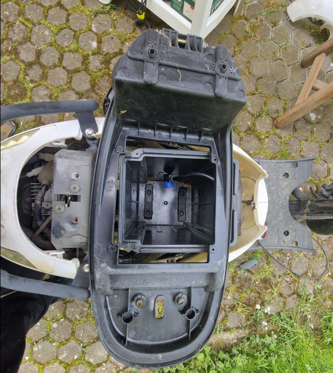

Sitz
Der Sitz ist mit 2 Schrauben befestigt.
Sitz
Sitz
Wie man sieht ist der Bezug angetackert und die Tacker sind verrostet.
Wenn man alle Schrauben der Blende unter der Sitzbank löst lässt sich diese einfach demontieren:
Sitzblende
Sitzblende

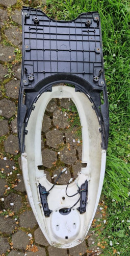

Fussboden und komplette hintere Verkleidung

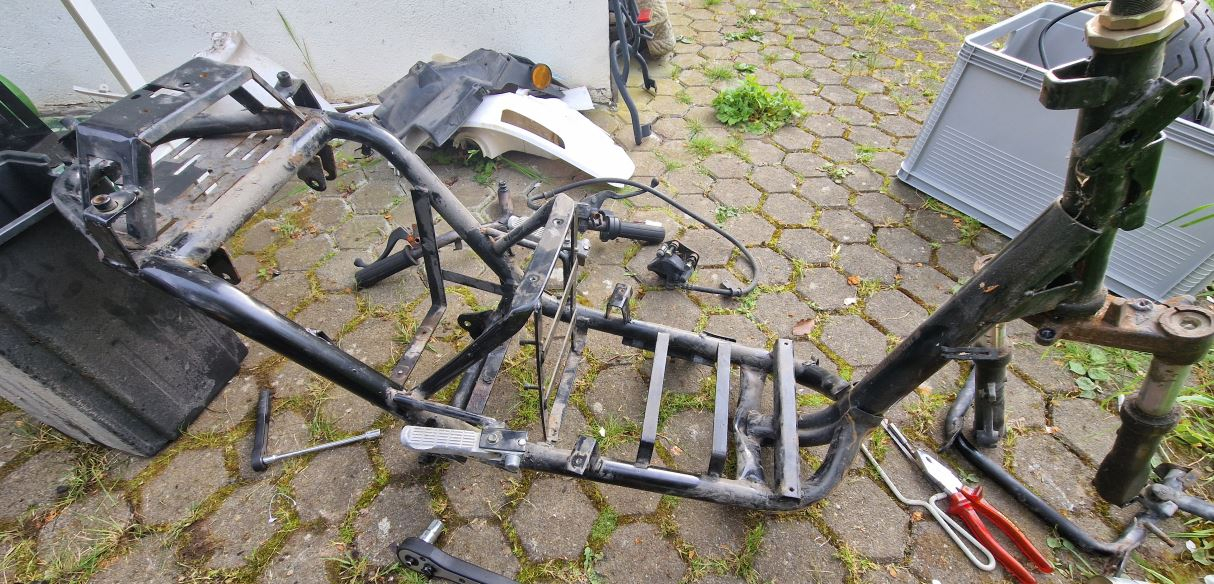

Wenn man die Unteren Verkleidungsteile gelöst hat und alle Schrauben entfernt kann man den Fussboden und komplette hintere Verkleidung zusammen abnehmen. Das erleichtert die weitere Demontage.

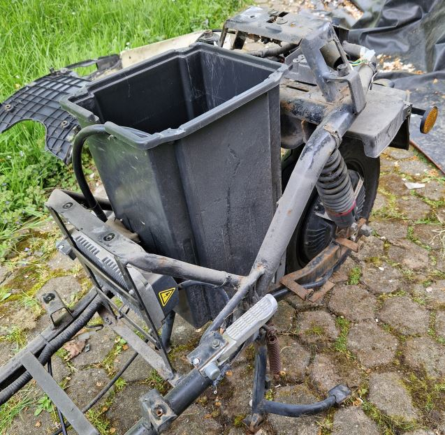

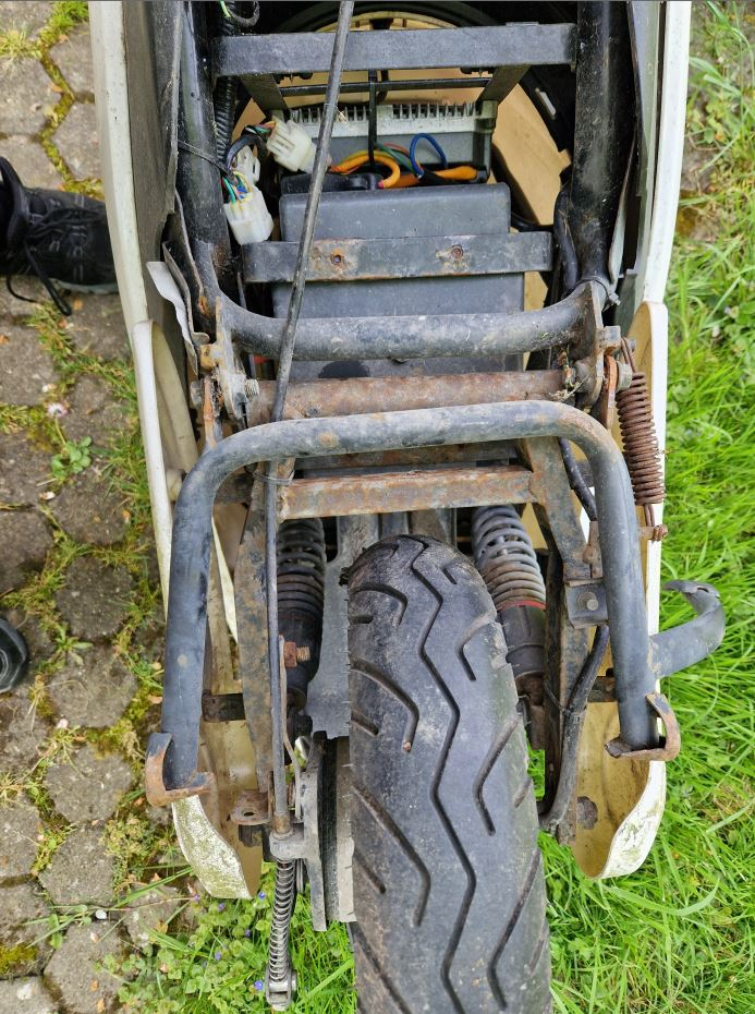

Damit hat man das Gerippe freigelegt:
Nackter Rahmen
Nackter Rahmen

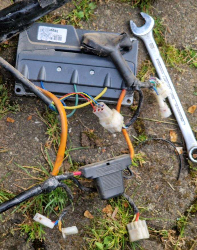

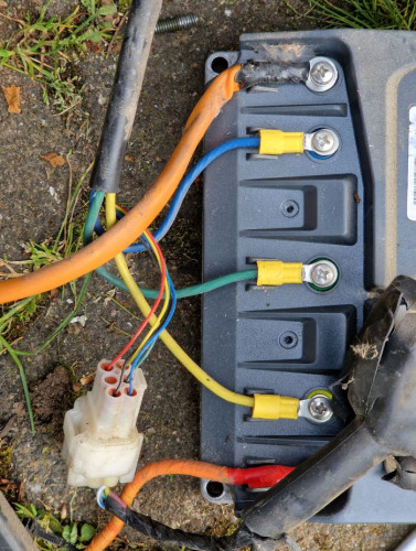

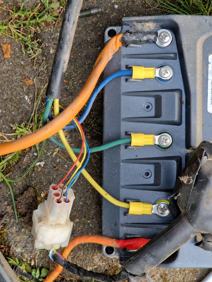

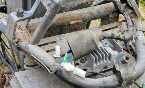

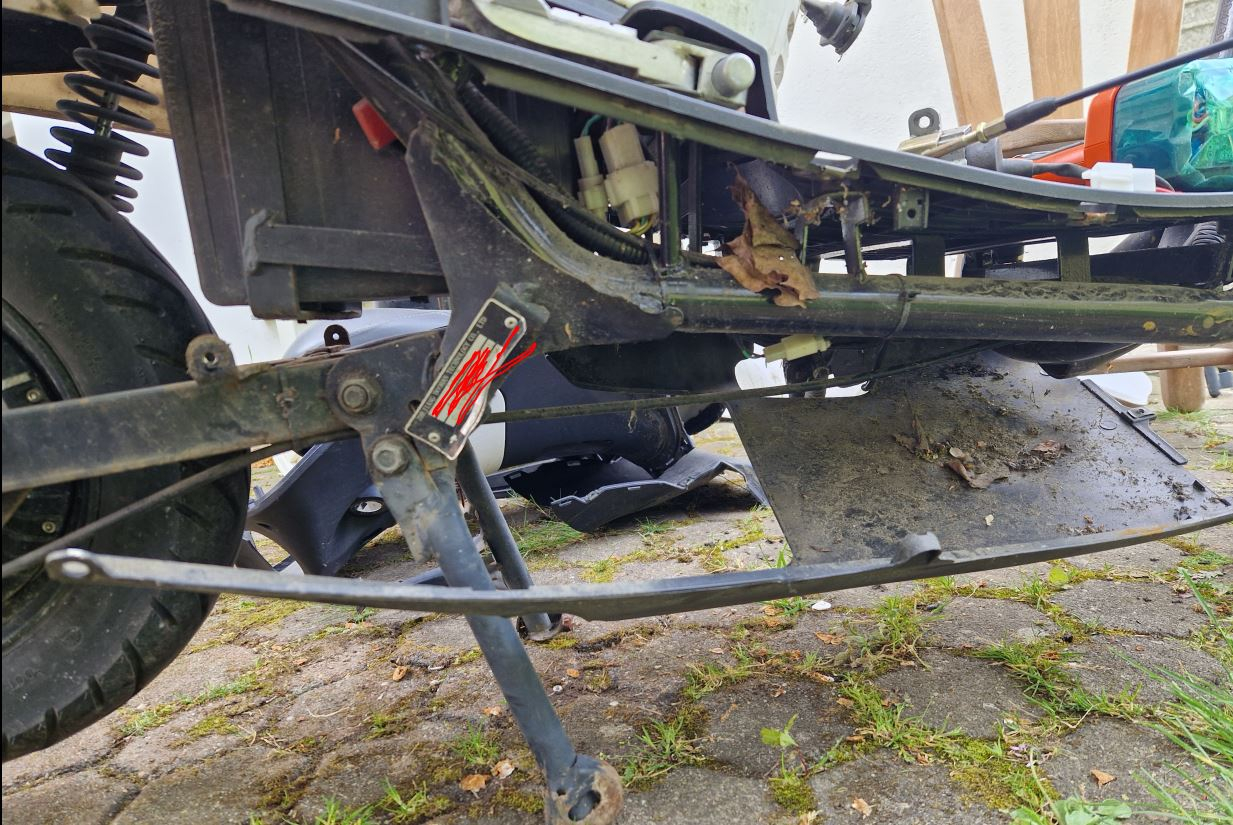

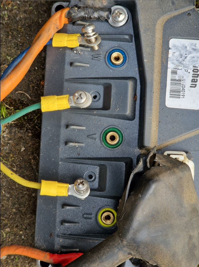

Der Motorcontroller sitzt vor der Akkubox, der Spannungswandler 60V->12V hinten.
Detail Spannungswandler - Mit Rost
Im Spritzbereich Hinterrad ist überall Rost zu finden.
Lage Motorcontroller

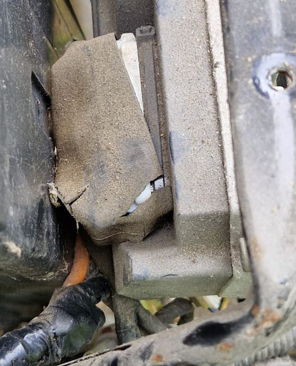

Der Gummmistulp am Motorcontroller ist nach 4 Jahren spröde und verottet.
Verrotteter Schutz
Verrotteter Schutz

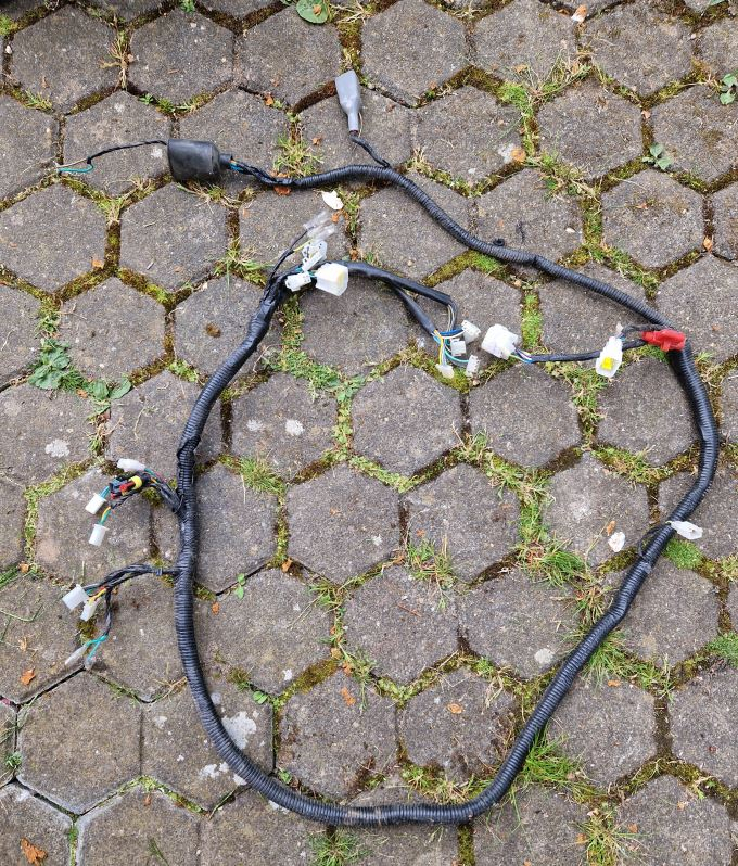

Einige getrennte Kabelbinder später und man kann den Kabelbaum herausnehmen:

Zündschlosseinheit
Zündschlosseinheit
Wer wissen will, wie es aussieht, wenn jemand das Lenkradschloss mit Gewalt dreht, bitteschön:
Getötete Lenkradsperre

Der Trommelbremszug ist noch recht gut. Praktischerweise kann man die Justierschraube für die Trommelbremse immer noch mit der Hand drehen, um diese Nachzustelllen. Bei meinem eSwan und 4600km ist es jetzt tatsächlich so, dass der Bremsheben bis an den Griff gezogen keine Dolle Bremsleistung mehr hat und diese Schraube nachgezogen werden muss. Da die Schraube, wenn man den Trommelbremsarm nach vorn drückt, leicht stärker anziehen.
Trommelbremszug
Trommelbremszug
Die hydraulische Scheibenbremse vorn stellt sich natürlich selbst nach. Diese sieht übrigens nach 3200km noch sehr gut aus und hält sicher noch viele km.
Bremsbeläge
Bremsbeläge
Vorderrad mit Bremsscheibe
Bremsscheibe Detail
Bremsscheibe Detail
Komplette Hydraulik Vorderradbremse.
Das schwierigste an der ganzen Demontage war übrigens mit Abstand der Ausbau des Akkufachs.
Akkufach
Akkufach
HIer im Bild sind die Gummipuffer entfernt, diese lassen sich auch mit noch festen Schrauben herausziehen. Das macht die Sache leichter.
Denn 2 der Schrauben waren festgerottet. Warum? die Schrauben enden unten in einem Flech im Spritzbereich, welches sehr rostig ist. Bei vielen Dingen haben die Designer witgedacht und die Schraubenköpfe sind unten im Spritzbereich und die Gewinde ausserhalb. Hier ist es umgekehrt, und so sieht das von unten aus:
Rostschraube
Rostschraube
Da ging nichts mehr, und da die Schrauben tief im Akkufach sitzen war das alles sehr umständlich und man bekommt keine Werkzeuuge da rein.Der Kreuzschlitz war schnell verrammelt. Flex geht nicht, Zange geht nicht. Dadurch, dass ich das Gummi herausgenommen hatte war aber 10mm Spiel da. Und so habe ich die Schrauben mit einer kleinen Metallsäge unterhalb des Fachs durchgesägt.
Sehr, sehr lästig.
Vor der Schwinge muss der Hauptständer raus. Der hat keine vernümftige Sicherung gegen Lösen, drehte sich mit.
Hauptständer_Schwinge
Jetzt kann man auch den kleinen Ständer demontieren. Auch dieser hat zum Schutz einen Mikroschalter, der den Motor stoppt, damit man nicht mit ausgefahrenem Ständer losfährt. Wenn der Festsitzt, geht der Motor nicht. (Warnsymbol im Display)
Kleiner Ständer
Kleiner Ständer
Komischerweise sieht die Feder von diesem Ständer viel besser aus.

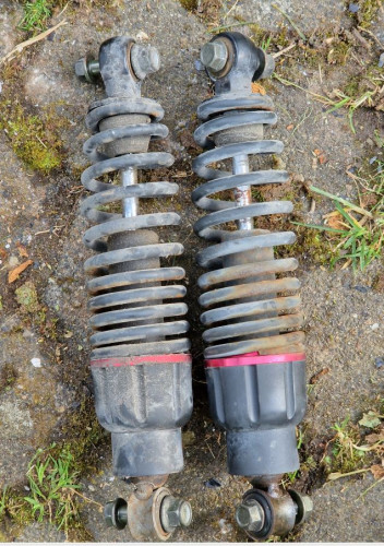

Die Federbeine lassen sich gut lösen, wenn die Schwinge los ist.
Leider sind die Federbeine wegen Roct nicht brauchbar:
Federbeine
Federbeine
Detail Rost Federbein
Fairerweise muss man sagen, dass sich der Rost nicht gebildet hätte, wenn der Roller bewegt worden wäre.
Oder bekommt man den noch ab?

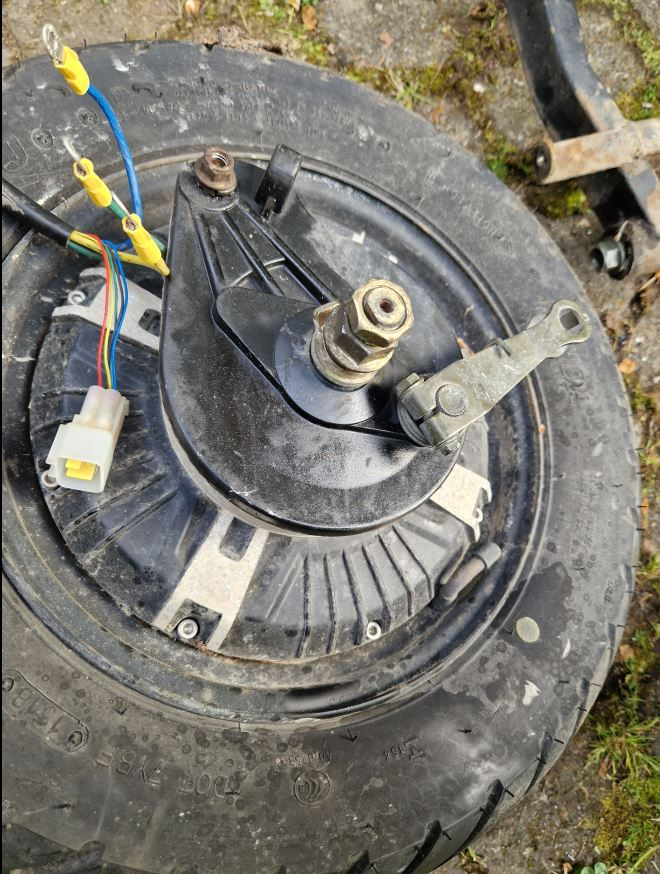

Motor
Die Motorleistungkabel haben keine Stecker/Kupplung, sindern sind direkt am Motortreiber festgeschraubt:
Motortreiber_Anschluss
Hier kann man nix falsch anschließen, alles schön farbig kodiert:
Farbcodierung
Farbcodierung
Nachdme man die Gelöst hat und den Stecker für die Signalleitungen vom Motot getrennt hat, kann man sich an die Schrauben machen.
Der Motor iist mir einigen Schrauben befestigt. Auf der eigentlichen Achse sind je 2 Hauptmuttern mit 2 Kontermuttern. Diese waren auf einer Seite sehr fest, da hat sich das Gewinde etwas verformt, die Mutter ging schwer runter.
Motorschrauben und ihre Lage
Wenn man den Motor dann nach Hinten herausgezogen hat, kommt einem schon der Deckel der Trommelbremse entgegen.
Trommelbremse geöffnet
Hier ist auch Feuchtigkeit eingedrungen.
Trommelbremse Detail
Motor demontiert, Trommelbremsenseite

Rahmen und Qualität
Übrig bleibt nur der Rahmen:
Einmal Rahmen ohne alles.
Wenn man sich den mal anschaut, kann man die chinesische Herkunft leicht erkennen. Die Schweissnähte hab ich in der 1. Woche in der Ausbildung besser hinbekommen als das:
Kein Meisterwerk der Schweisskunst ...
Das ist grausig. Nichtmal die Spratzer weggemacht.
