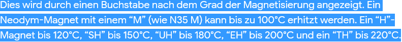

Nochmal, es kommt darauf an, welcher Magnettyp verbaut ist. Siehe von mir verlinkten Beitrag eines Magnethändlers etwas weiter oben.Peter51 hat geschrieben: Fr 3. Mai 2024, 18:45 Die Magnete werden wohl nicht das Problem sein. Habe irgendwo gelesen bis 155°Cel.
Neodymmagnete ohne extra Kennzeichnung haben eine max. Dauertemp. von 80°C oder sogar weniger. Welche, die mehr aushalten, sind mit entspr. Buchstaben gekennzeichnet (M=100°C, H=120°C, SH=150°C, usw.)
Hier
https://endless-sphere.com/sphere/threa ... mag.87013/
gibt es eine längere Diskussion, welche Magnete QSMotor verbaut und wie temp.emfindlich die sind. Da tauchen einerseits Hinweise auf SH-Magnete auf, andererseits aber dummerweise schreibt QSMotor selbst bei einigen Motoren auf der Homepage als max. Dauertemp. nur 70°C, und 120°C für wenige Sekunden, davon kann sich jeder selber überzeugen, z.B. hier: https://www.qsmotor.com/product/13-inch-12kw-motor/
Es bleibt dabei: Wir wissen nicht, was Silence verbaut, aber wenn die Temp-Warnung erst bei 100°C losgeht, und ab 110°C erst gedrosselt wird, sollte alles bis dahin problemlos sein.
