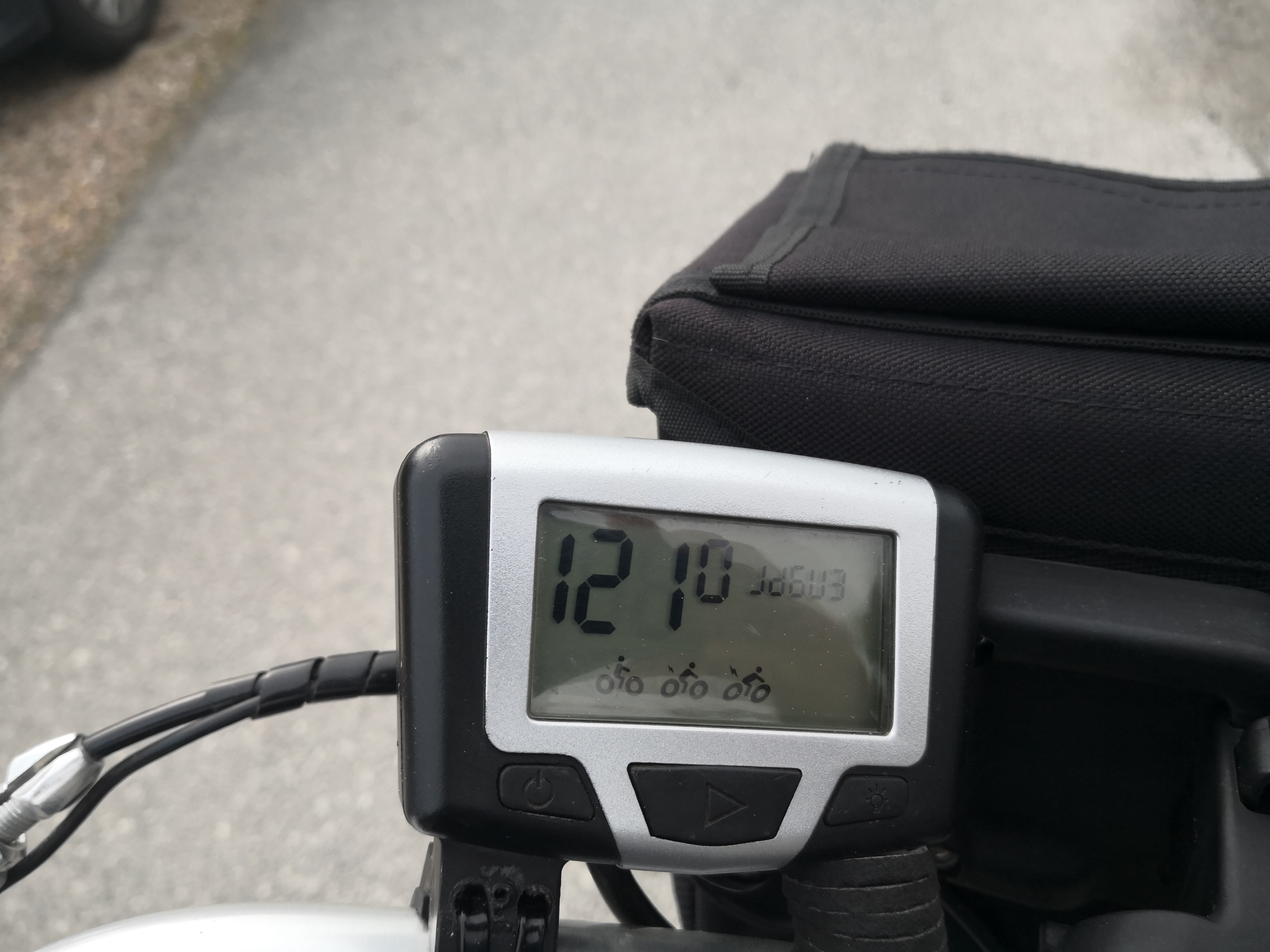

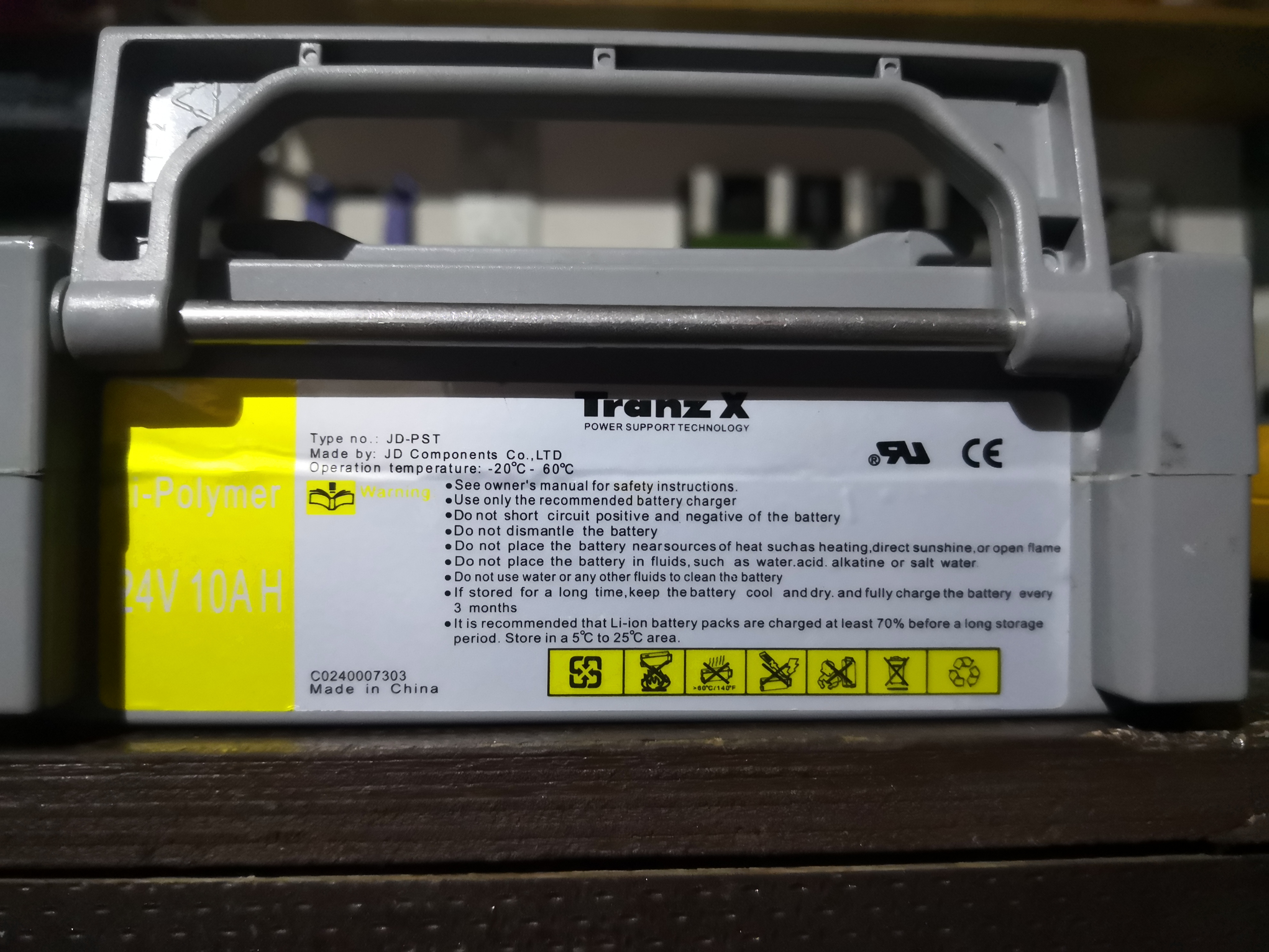

Hallo, ich habe ein Problem mit dem E-Bike Falter TranzX und zwar schaltet während der Fahrt einfach der Computer/Unterstützung ab

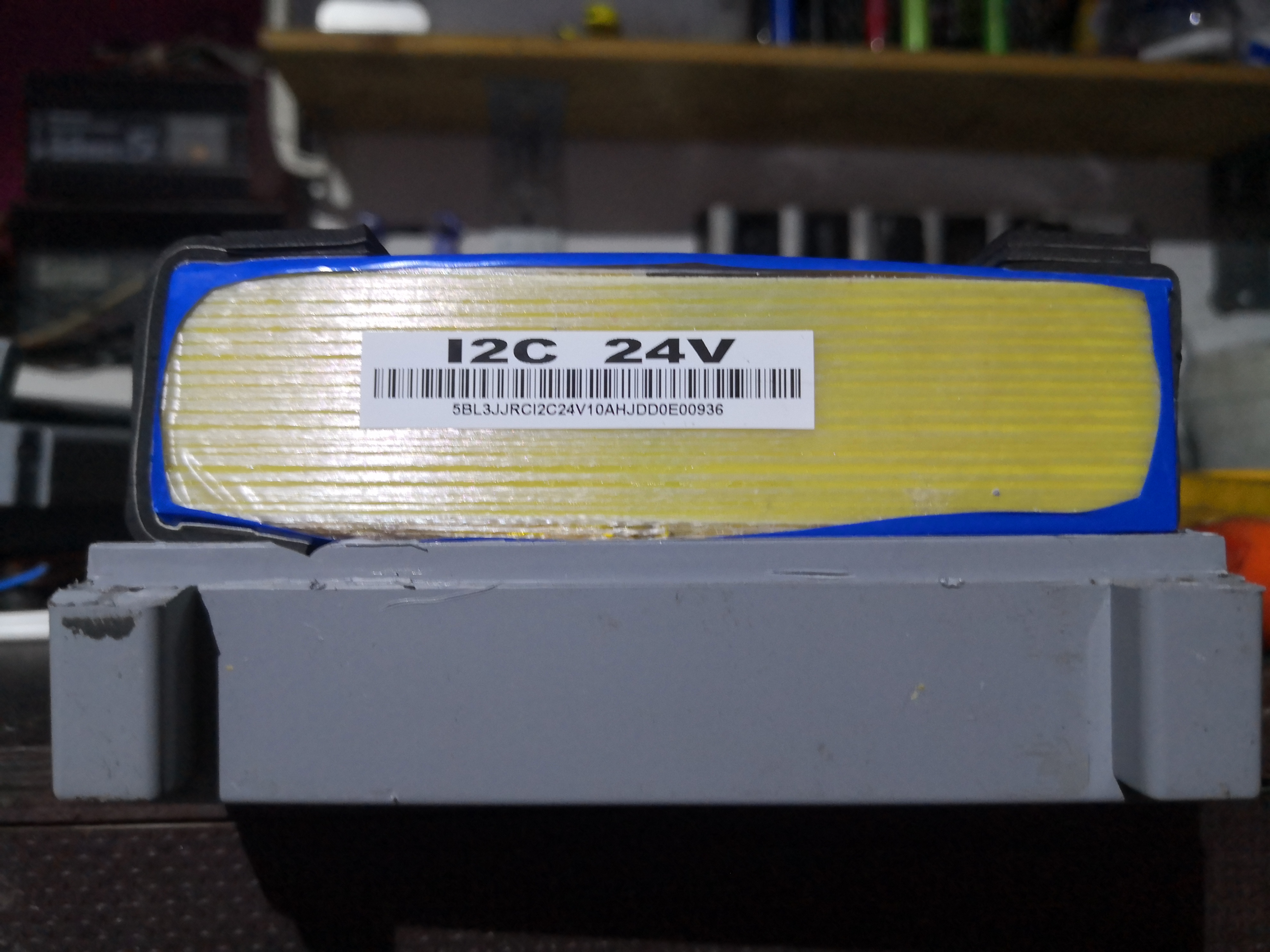

mit der Fehlermeldung 121o Jd6U3. Ich vermute den Akku, obwohl dieser eine Spannung von 28V anzeigt aber mit angeschlossenem
Multimeter während der Fahrt bei kleiner Beanspruchung sofort auf 18V runter geht.
Kennt jemand vielleicht diese Fehlermeldung ?

Hallo, der Akku ist getauscht und es funktioniert wieder bestens.

zjawa hat geschrieben: So 5. Mai 2024, 07:04 Hallo, der Akku ist getauscht und es funktioniert wieder bestens.
Bei dem Spannungseinbruch sind meist eine oder mehrere Zellen geschädigt.
