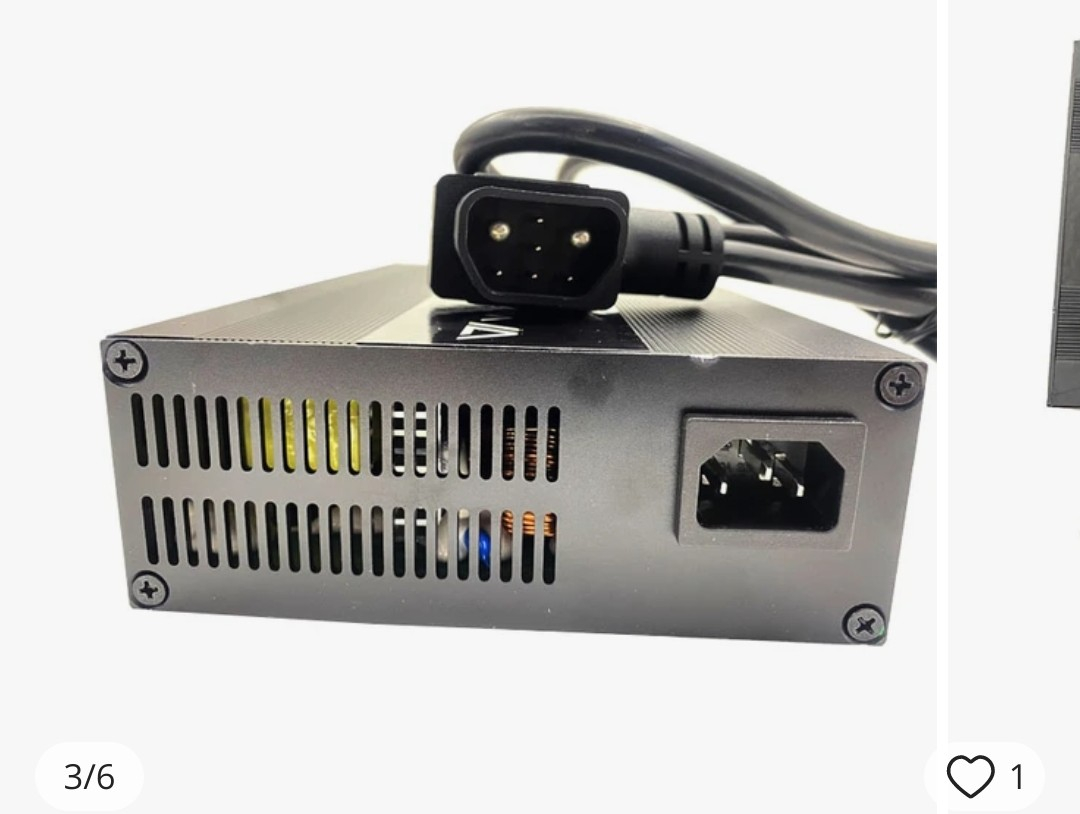

Hallo zusammen, mein Problem klingt prophan, aber ich finde keine Lösung.
Ich habe ein 70,5 15A Max Charger für meine CPX und benötige dafür schlicht ein Ersatzanschlusskabel (also Zuleitung von Steckdose ZUM Ladegerät). Ich habe eine Menge Ersatzteilhändler angeschrieben und stundenlang gegoogelt, leider erfolglos. Ich bin aber sicher auch kein Elektro-Profi um irgendwas zu basteln...
Hat jemand eine Idee, wo so ein Kabel zu bekommen ist? On top wäre auch eine längere Version (so zwischen 2-4 Meter) sowie ein gerader Stecker (anstatt Winkel) super. Gibt es so etwas zu kaufen oder muss ich zum Elektriker meines Vertrauens für eine customized Lösung. Und wenn ja, woher bekommt man dann die Anschlusskupplung, welche mit dem Charger Gehäuse verbunden wird? Die ist doch sicher auch Vmoto spezifisch, oder??

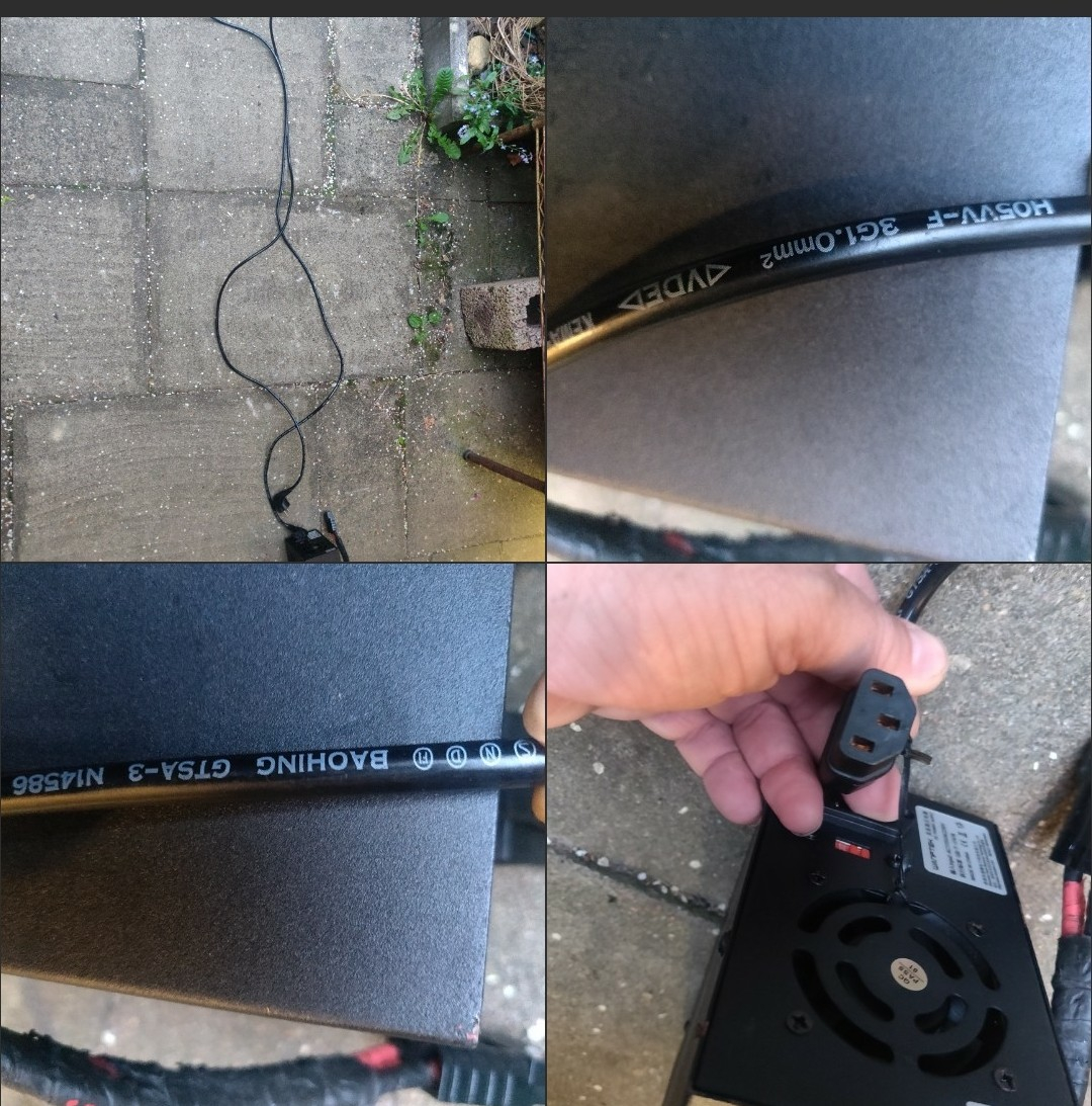

Aller Anfang ist ein Bild vom Stecker, ich habe hier auch ein 4 Kabel, das war bei einem Monitor übrig.
https://handeltheke.de/gtsa-3-n14586-ne ... kabel-1-3m
Das aber nicht die Länge.
https://www.ebay.de/itm/186380463608?mk ... media=COPY

dein Suchbegriff für Google heißt: "kaltgerätekabel"

ich wollte schon protestieren, weil ein Bild fehlt, aber Google führt mich auch zu Aliexpress und Fasemanns Fotos. Was mich stutzig macht, ist dass diverse "sogenannte Exbärdn" (O-Ton Stoiber) und stundenlanges Googeln keinen Erfolg gebracht haben sollen, denn ein Kaltgerätekabel ist nach dem Eurostecker-C7-Kabel das weitverbreiteteste Standardkabel (etwas abgeschlagen dann die Kleeblatt-Kupplung an diversen Laptopnetzteilen) und beim großen A in nahezu jeder Farbe, Länge und Steckerform zu bekommen (Ich habe im Roller immer ein grünes 5-Meter-Kabel, das leitet den Öko-Strom am besten
). Auch die Einzelteile (Stecker, Kupplung, Kabel in beliebiger Farbe/Länge) gibt es in jedem besseren Baumarkt.
Deswegen wäre eine Rückmeldung doch hilfreich, ob es wirklich so einfach ist oder ob hier nicht doch irgendein Exot gesucht wird.
