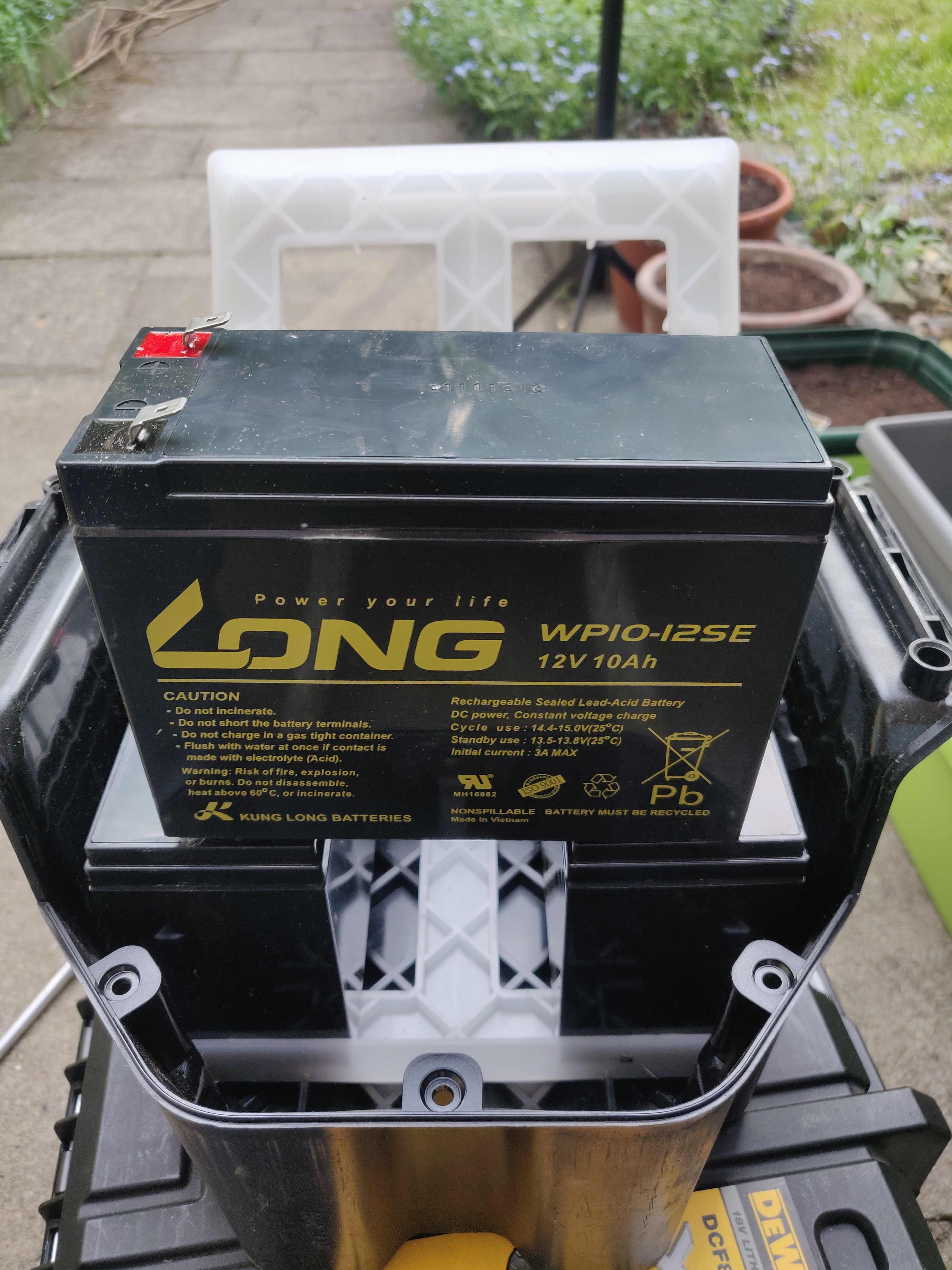

Moin, habe hier ein LG für einen Rasenmäher von Black&Decker mit 36 V und 0,8 A. Das tut aber nicht mehr, übrig habe ich hier 36V (10S) mit 3A , ich muss mir mal den Akku genau anschauen, aber das sollte doch funktionieren, nur das es schneller geht?

Das hängt sicher davon ab, ob das BMS vom B&D Akku den höheren Ladestrom zulässt?

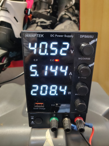

Sieht nicht so aus , es schaltet von rot auf grün und gleich zurück, von Hand geregelt nimmt er Strom auf.

Ein Ladegerät für 10S LiIon sollte aber 42Volt haben, vielleicht ist es eins für 10S LiFePo dann wären die 36V Ok.

Ich teste mich Mal Ran, aber ich denke 36 V sollten reichen

Da ist tatsächlich Blei drin...., Feuer frei
