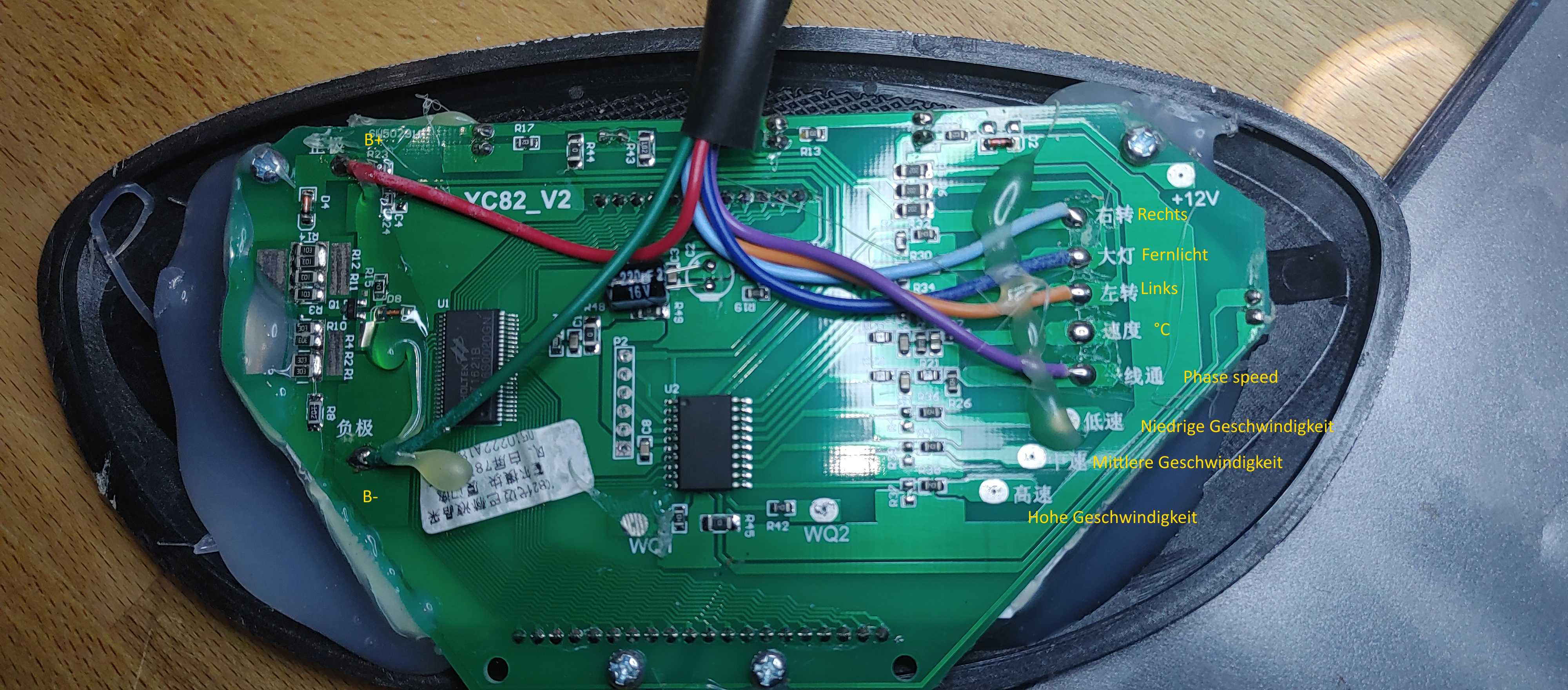

Ja, damit kann ich dienen... Hoffe das die Übersetzung richtig ist? Danke für die Hilfe.

Danke nochmal. Dann hat dein Display anscheinend gar keinen One-Lin-Anschluss, sondern die Geschwindigkeit wurde schon vorher über Motor-Hall-Sensor abgegriffen. Das ist sehr vorteilhaft, wenn man einen anderen Controller einbaut.
