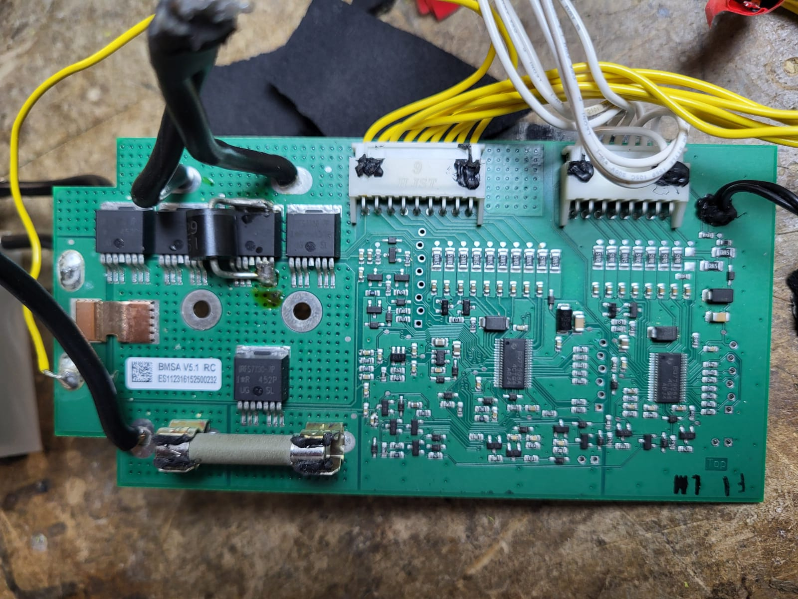

Moin, ich habe zwar keine Ahnung was die gelbe Ader macht, aber du hast doch das originale BMS? Mach doch mal ein Bild wo die Ader auf dem BMS hingeht. Man müsste erkennen können ob das vielleicht nur ein Ladeport ist.

Abei Fotos vom orginalen BMS das besagte "gelbe Kabel" (Kabelfarbe hinterm Akkustecker) ist das einzelne links unten neben der kleinen Sicherung. daran ist noch eine VFT4045BP Schottky-Gleichrichterdiode angeschlossen, weche nicht auf dem Bild ist.
Du hast Recht in der Sache, das es sich um einen Ladeport handelt. Diesr wird aber anscheinend nicht nur als Ladeport genutzt da dieser auch mit dem Roller verbunden ist. Das ergibt allerdings auch wieder Sinn, da der Roller auch eine Ladebuchse hat, mit der man alle Akkus gleichzeitig laden kann.
