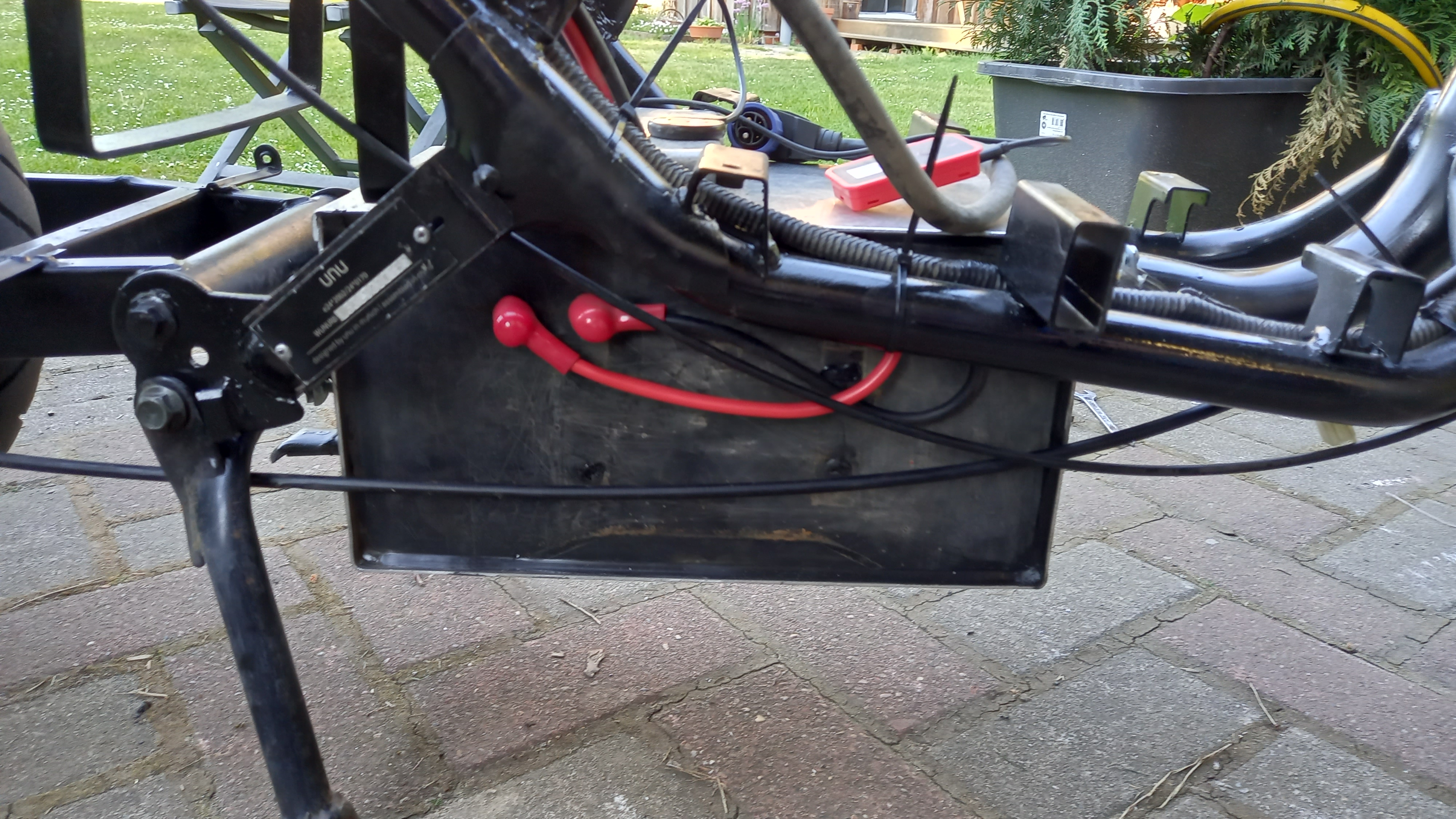

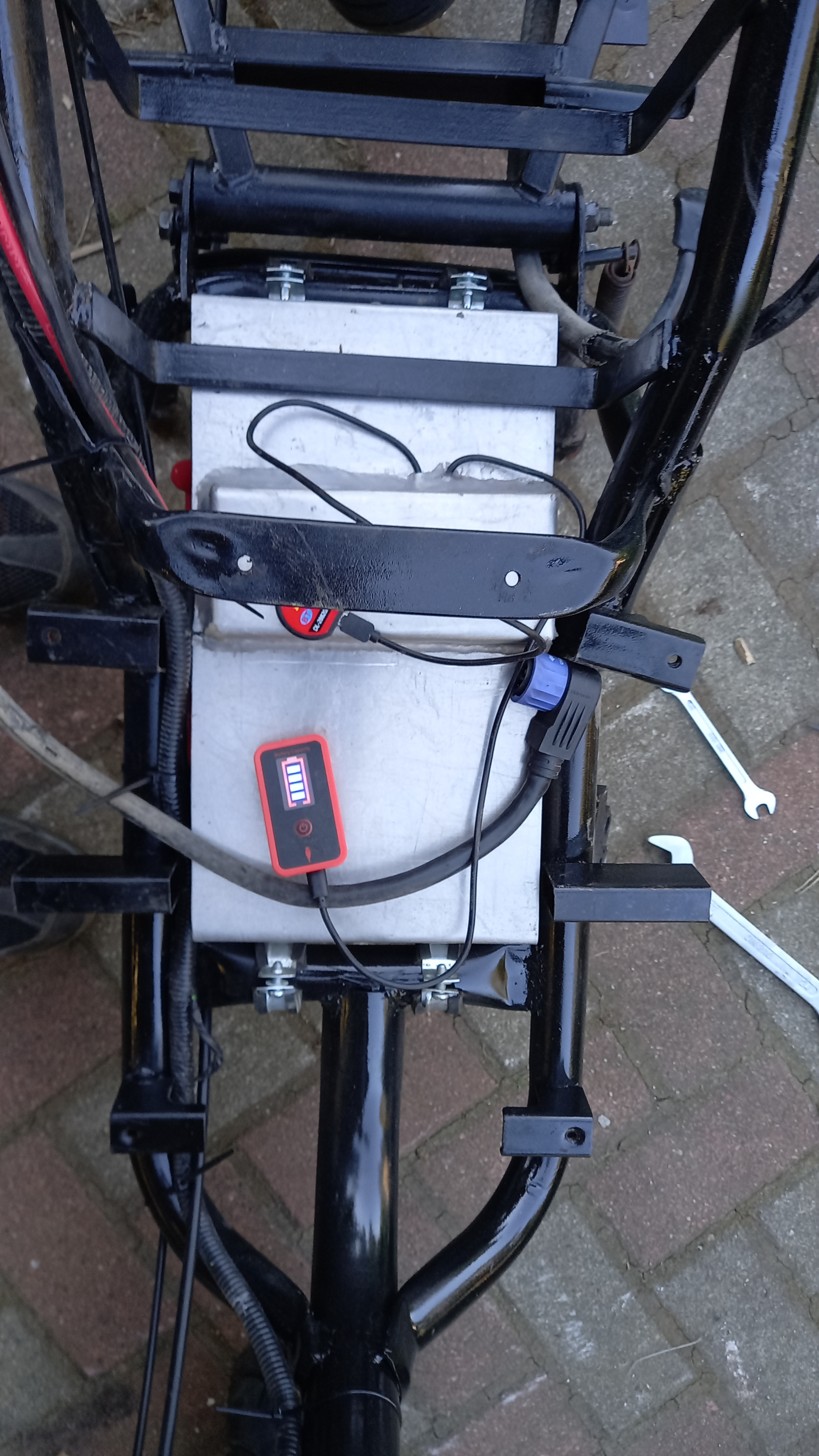

Moin,
Da das Thema Akkus in Zukunft sicher aktuell bleibt hier meine Alternative mit der ich sehr zufrieden bin. Bodenfreiheit 13cm, reicht aus.
Es ist ein 40Ah Akku in einer Alukiste mit folgenden Zellen.
https://www.nkon.nl/de/rechargeable/lif ... -3-2v.html
Gruß Jan

Re: UNU Classic Lebenserwartung?
Schöner Umbau, ich mache gerade etwas Ähnliches allerdings mit Li-Ion(30Ah) und Gehäuse aus Multiplex.Jasach hat geschrieben: Fr 17. Mai 2024, 20:24 Moin,
Gruß Jan
Wie lädst du den Akku auf, hast du eine Ladebuchse verbaut? Hast du vor, das BMS mit dem Tacho zu verheiraten, das Protokoll ist nicht sehr kompliziert.
