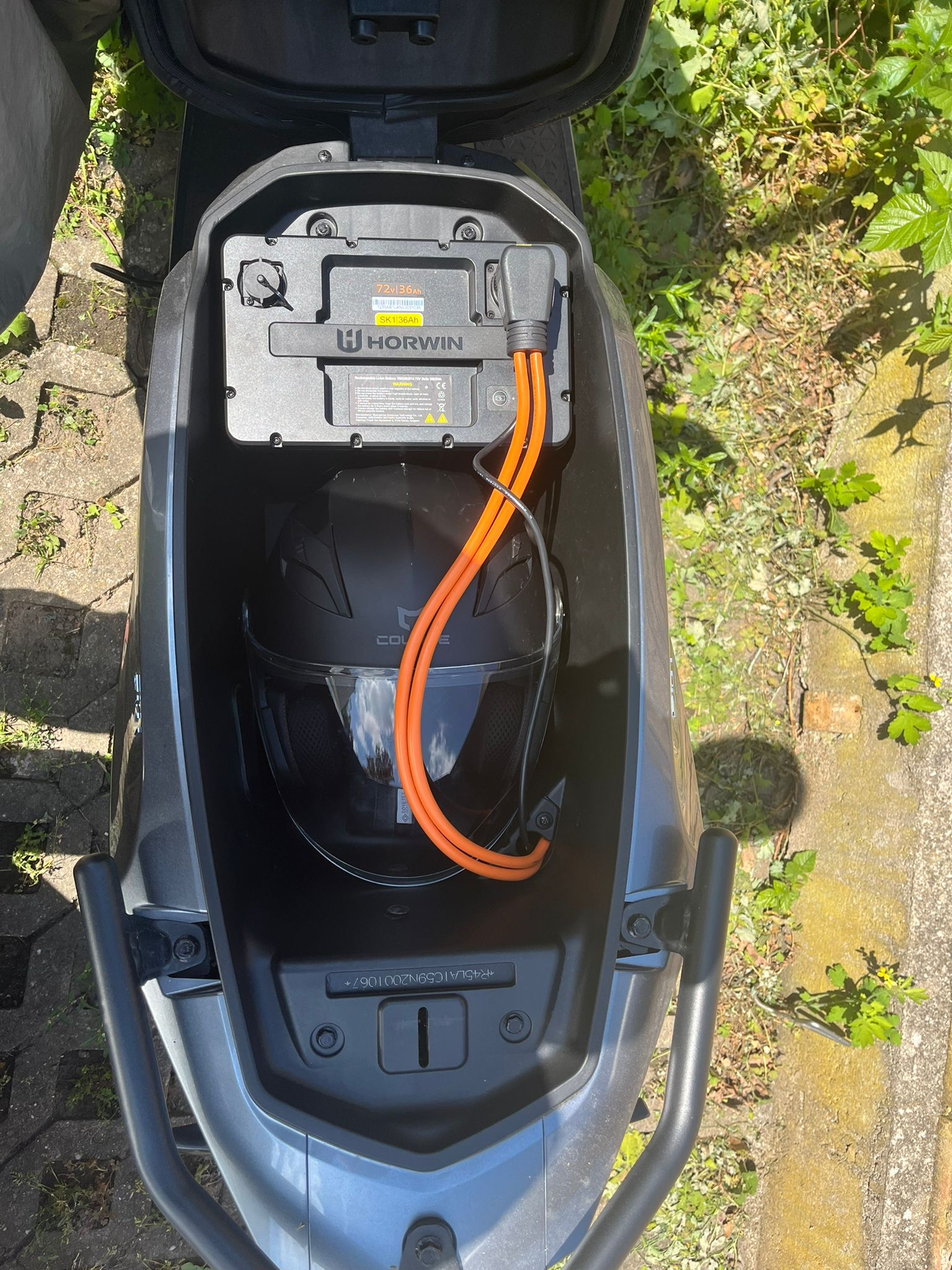

Ich hab mal ein Bild vom SK1
Kann ich hier einfach einen 2. Akku anhängen, so dass der auch mitgeladen wird oder muss man umstecken?
Ich versteh das Prinzip noch nicht richtig.
2. Akku beim SK1 anschließen?

Hallo Bart1977,
das kann extrem gefährlich sein, zwei Akkus ohne Schutzelektronik parallel zu schalten (mit zweitem drangebastelten Stecker-Kabel).
Gerade bei der Idee des gemeinsamen Laden im Fahrzeug muss ja davon ausgegangen werden, dass die Spannungen der beiden Akkus in dem Moment deutlich verschieden sind. Wenn man Glück hat, verhindern die BMS in den Akkus (schnell genug), dass es durch durch hohen Stromfluss aus dem Akku mit höherer Spannung in den Anderen zu Schaden oder Feuer kommt.
Nur bei exakt gleicher Spannung (z. B. beide Akkus frisch vollgeladen) kann man evtl. ein Zusammenschalten wagen und sollte sie dann auch immer zusammengeschaltet lassen. Empfehlen würde ich es trotzdem nicht. Mit nacheinander umstecken, sowohl beim Laden als auch beim Fahren geht es ja gefahrlos.

Re: 2. Akku beim SK1 anschließen?
Ok. Das wollte ich wissen. Also man muss manuell umstecken.
