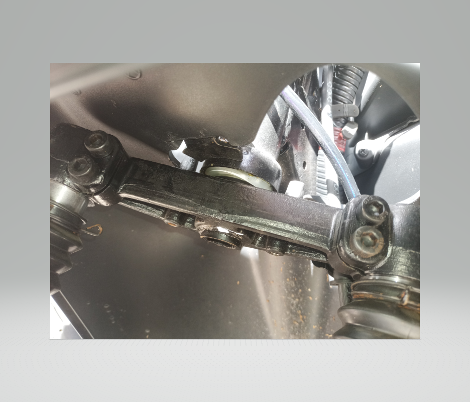

Bei meinem Robo s wurde das Lenkkopflager beim Einbau beschädigt. Die Firma Econelo schrebt zurück dass das Lenkkopflager ein Verschleißartikel ist.
Jetzt melden die sich nicht mehr aber ich bleib dran.

Hallo Peter, meinst du, bei der Werksmontage? Woher weißt du das? Wie alt ist der Roller? Welches Symptom ist aufgetreten?

Ja bei der Werksmontage. Hat 800 km drauf.
Unteres Lager äussere Schale verbogen

Nee, das ist ein Plastikring, der als Staubschutz vor der Montage auf das Lager geklickt wird. Wahrscheinlich kannst du den überstehenden Rand mit einem Schraubendreher wieder in das Rahmenrohr drücken.
Die eigentliche Lagerschale schließt nicht bündig mit dem Rahmen ab, sondern sitzt etwas tiefer. Wenn das Lager selbst derartig verbogen wäre, könntest du nicht mehr lenken und der Sitz im Rahmen wäre hinüber.

Sorry
auch der Staubschutz gehört zum unteren Lager.
Warum soll ich an einem Teil mit dem Schraubenzieher rumdrücken wenn Garantie drauf ist.
Wenn der dann vom Schraubenzieher verdrückt ist gibt es auch keine Garantie mehr.
