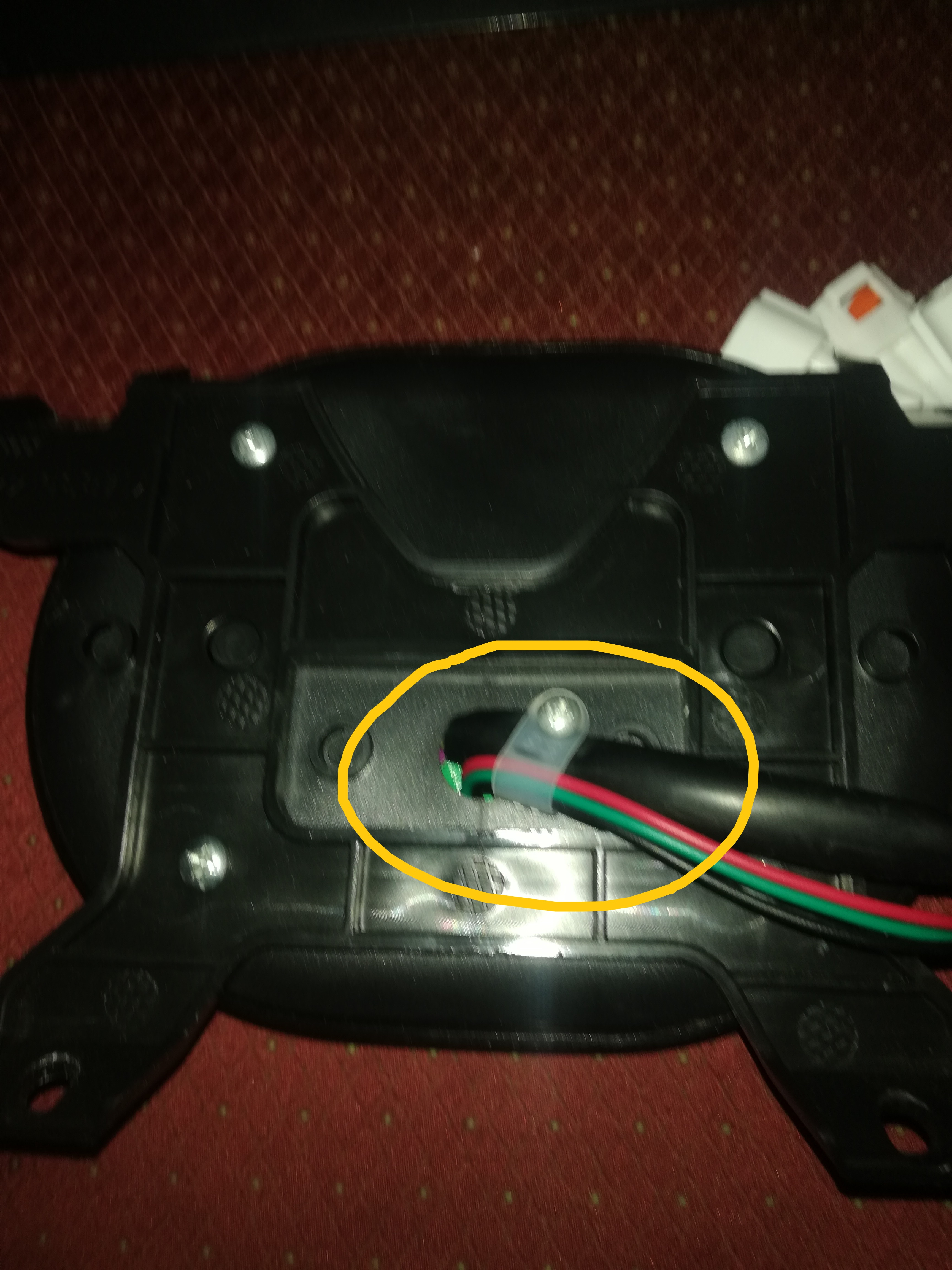

Meinst du den Rand der mit dem Kreis markiert ist? Ich vermute da kann man das Display öffnen. Ich hatte es aber nicht auf. Dann gibt es noch die Öffnung wo die Kabel eingeführt sind.
Hatte dem Bekannten mit dem ich den Wechsel gemacht die Frage geschickt. Seine Antwort:
Denke schon, aber Silicon verbindet sich nicht mit Kunststoff. Du müsstest etwas nehmen das sich mit Kunststoff verbindet. Da gibt es sicher einen Spaltfüllenden Kleber.

Ah nein, ich meinte einfach einmal um den Rand vom Display rum. Also ohne Ausbau. Allerdings könnte das ziemlich blöd aussehen wenn man doch Mal was austauschen muss. Hm
Allerdings Frage ich mich beim Blick auf deine Bilder, wie das Display überhaupt Nässe abbekommt, wenn es nur mittig hinten einen Eingang gibt.
Oder ist der Spalt auf deinem ersten Bild so groß dass da locker Wasser eindringen kann?

Innen sieht es trocken aus. Ich denke es ist nicht notwendig da extra etwas abzudichten. Außer mir hat hier im Forum auch noch keiner über den Ausfall des Displays berichtet wie ich mitbekommen habe.

Ja das stimmt, aber der Ausfall einiger Blinkerrelais und dein Ausfall hatten für mich, der Logik nach, mit Feuchtigkeit zu tun. Aber wenn du sagst das bei dir da alles gut aussieht, dann mach ich mir da auch erstmal weniger Sorgen.

Jetzt kreiert hier doch keine Probleme wo es keine gibt! Ich bin mit dem EK3 schon unzählige Mal im strömenden Regen gefahren, die Displayeinheit ist absolut dicht.
