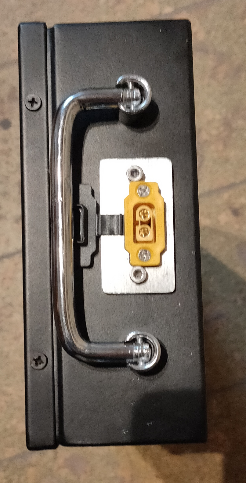

so ein Akku-Zellenpaket mit 16s und 30Ah ist theoretisch ab 5 kg Gewicht machbar, aber das Metall-Gehäuse bringt ja auch noch ein paar kg auf die Waage. Vom Platz her würden die metallgekapselten Rundzellen bei 30 Ah das Gehäuse quasi komplett ausfüllen. Die viele Luft, die man hier im Gehäuse sieht, deuten auf Pouch-(Tüten-)Zellen hin. Ob die nun tatsächlich 30 Ah Kapazität bringen, oder deutlich weniger, wird ja noch gemessen. Auf Aliexpress gibt es natürlich auch Pseudo-Fake-Angebote, wo ein 16s2p-Akku mit 1.750 mAh-Zellen (x2 = 3,5 Ah) im Werbetext plötzlich zum 28.000Ah-Akku mutiert (weil 16 × 1.750 auch eine mathematische Lösung hätte).
Das scheint hier aber nicht der Fall. Dass ein Akku mit 30Ah beworben wird, obwohl nur 20Ah tatsächlich vorzufinden sind, wäre aber auch nicht so ungewöhnlich.
Muss man bei sehr "günstigen" Angeboten wohl hinnehmen.
Die Preisangabe mit MwSt. werden beim Kauf um die 19% rabatiert, wenn der Käufer sich um Importangaben zu kümmern hat. Akkus lässt der deutsche Zoll aber oft durch, weil Solarakkus von Inportabgaben befreit sind.
Insofern ist Preis zu Leistung noch OK, auch wenn etwas weniger Kapazität da wären.

Und es sich eindeutig runde Zellen verbaut. 16 X 5 Stück.
Bauhöhe ca 650, Durchmesser 18mm (also vermutlich 18650).
Vom Preis her währe es aber immernoch OK.

Habe jetzt einen passenden Stecker angebaut. Die Testfahrten rücken näher. Mal sehen, wenn das Wetter passt.

Das Gehäuse des Citicoco-Akkus hat ja normalerweise 345 mm Länge und mit 18650er-Zellen wäre das Zellenpaket um 290 mm lang. Das sieht sehr danach aus, dass es diese Zellengröße ist.
Da tippe ich mit preisgünstigen Zellen auf 12 - 18 Ah tatsächliche Kapazität für das Paket und bin auf die Messung bzw. den Reichweitetest gespannt.

Ich konnte heute den ersten Test fahren.
Von der abgegebenen Leistung war es in Ordnung. Anzug und Geschwindigkeit wurden erreicht.
Ich bin 18 km gefahren, da hat der BMS abgeschaltet. Leider hatte ich gerade nicht auf das Voltmeter geschaut und konnte die Spannung nicht ablesen. Anders als beim originalen Akkt, habe ich keine langsam Verlust der Leistung bemerk, sondern das BMS hat schlagartig abgeschaltet.
Das sollte eigentlich nicht so sein.
Ich werde die Sache erst mal weiter testen. Zumindest als Notreserve ist der Akku brauchbar und wird sicher (nach 10 x Laden) auch noch etwas besser.
