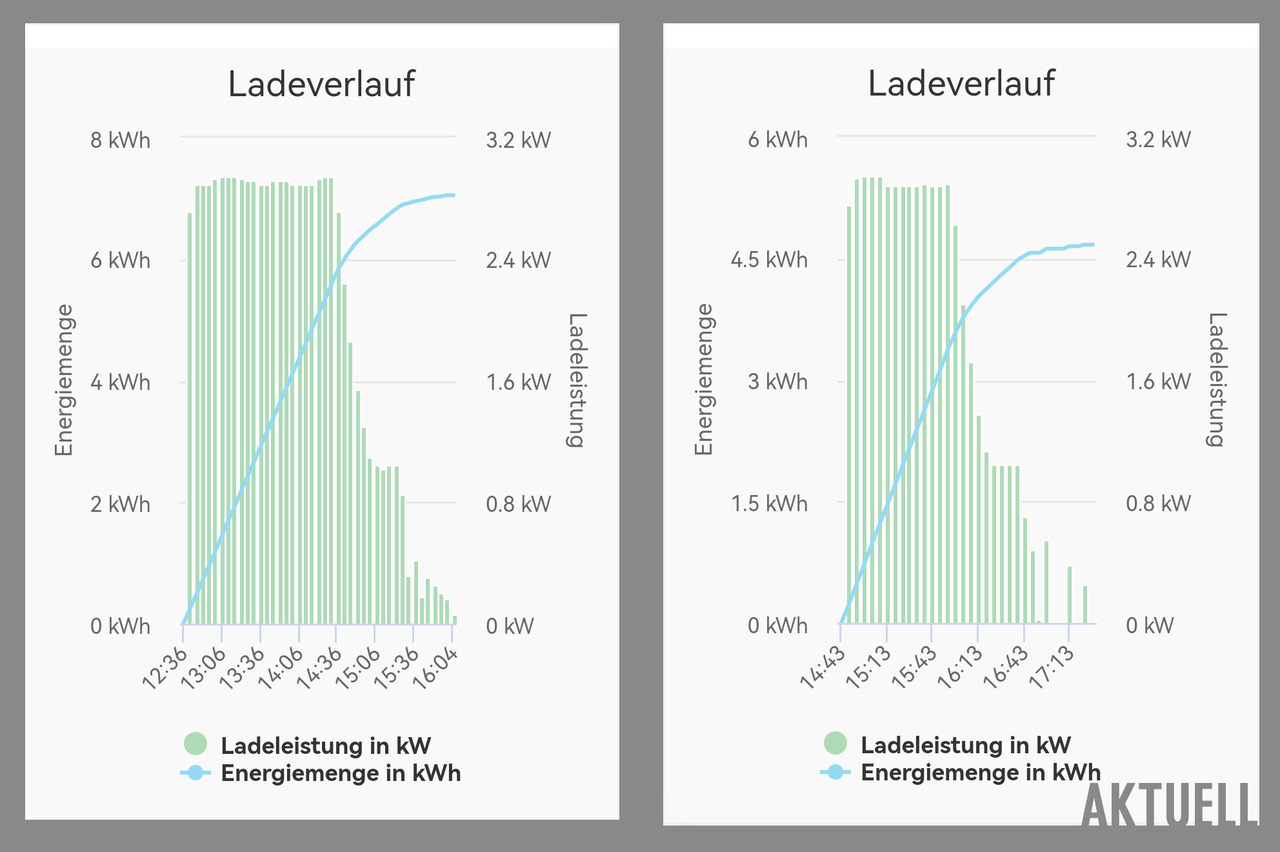

Vielleicht hatte von Euch schon jemand dieses Problem.
Meine Eva SS9 habe ich über die App so eingestellt das nach 80% das Balancing startet. Dies funktioniert auch hervorragend - ob AC oder DC.
Ab 98% sinkt der Ladestrom zwar beträchtlich, schaltet sich aber nicht mehr ab. Full Charging scheint nicht zu existieren obwohl auf der Ladeanzeige nur noch 0 Werte anzeigt werden. Somit kein Strom mehr zufließt. Bei AC habe ich es auch mit verschiedenen Ampere Zahlen probiert.. aber auch nach Stunden kein Herunterfahren bzw Abschalten der Systeme. Der Stand 99% bleibt bestehen. (Mir kommt es so vor als ob dies auch erst nach dem letzten Software Update erfolgt ist)
Kein Ladestop nach Balancing

Re: Kein Ladestop nach Balancing
Ich habe keine LadeziegelEsse9 hat geschrieben: Mo 27. Mai 2024, 15:33 Hallo
Meine hat am Anfang nur mit Ladeziegel auf 100 % geladen.
Würde ich mal testen.
Nein nein, Spaß beiseite. Selbst wenn ich 100% einstelle hat er bis 98% die 19Kw Ladeleistung und fährt dann ebenfalls herunter zum Balancing. Auch da hört er bei 99% auf und lässt den Bildschirm an obwohl kein Strom mehr fliesst. Egal ob AC oder DC.
Problem gelöst.
Die Energica Eva SS98 hat nun endlich bis 100% geladen und sich somit auch eigenständig ausgeschaltet.
Ich vermute das durch den Winter und den eher unregelmässigen Betrieb im Frühjahr die einzelnen Zellen verschiedene Werte hatten.
Wie man bei der aktuellen Ladung erkennen kann hat er manchmal bis zu 20 Minuten kein Strom angenommen.
Ich kann mir nur vorstellen das der Ausgleich der einzelnen Zellen diesen Anspruch genommen hat. Mit Pausen aber dann doch Radial bis zur vollen Ladung !
