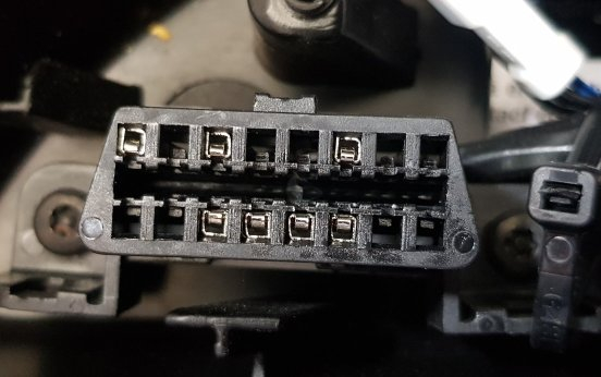

Der Spannungswandler ist defekt? Wie kriegt man denn sowas kaputt?
Ich relativier mal meine Aussage von weiter oben bezüglich des GND, so dramatisch ist das jetzt nicht: Wenn man sich die Mühe macht und die OBD-Buchse mal aufmacht, findet man nicht viele bestückte Kontakte darin. Die beiden am meisten in der Mitte liegenden auf einer Seite sind GND. Die daneben liegenden haben in der anderen Reihe ein Gegenstück - von diesen lässt man mal schön die Fingerchen. Und dann gibt es noch einen Kontakt, der ganz weit außen liegt: Das ist das interne 12V nach dem ominösen Wandler.
Mit einem Multimeter aus der Baumarktklasse ist man schon prima dabei.

Pfriemler hat geschrieben: Do 23. Mai 2024, 19:47 Wenn man sich die Mühe macht und die OBD-Buchse mal aufmacht, findet man nicht viele bestückte Kontakte darin. Die beiden am meisten in der Mitte liegenden auf einer Seite sind GND.
Ich wollte auch nur zur Ehrenrettung der SEAT Crew aufzeigen, wie verschieden die Silence/MO ist, wenn man bisher Autos gewohnt ist.
