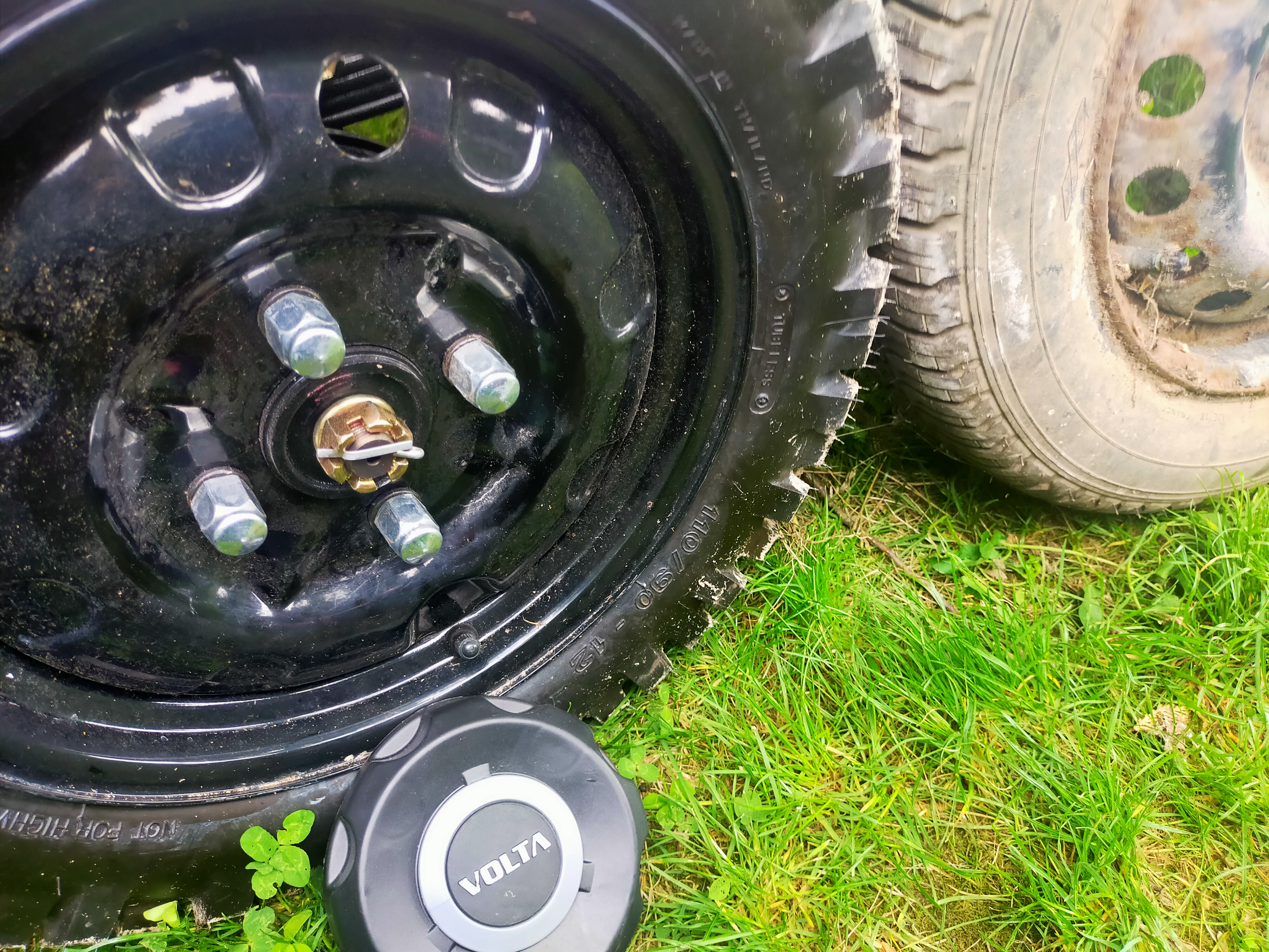

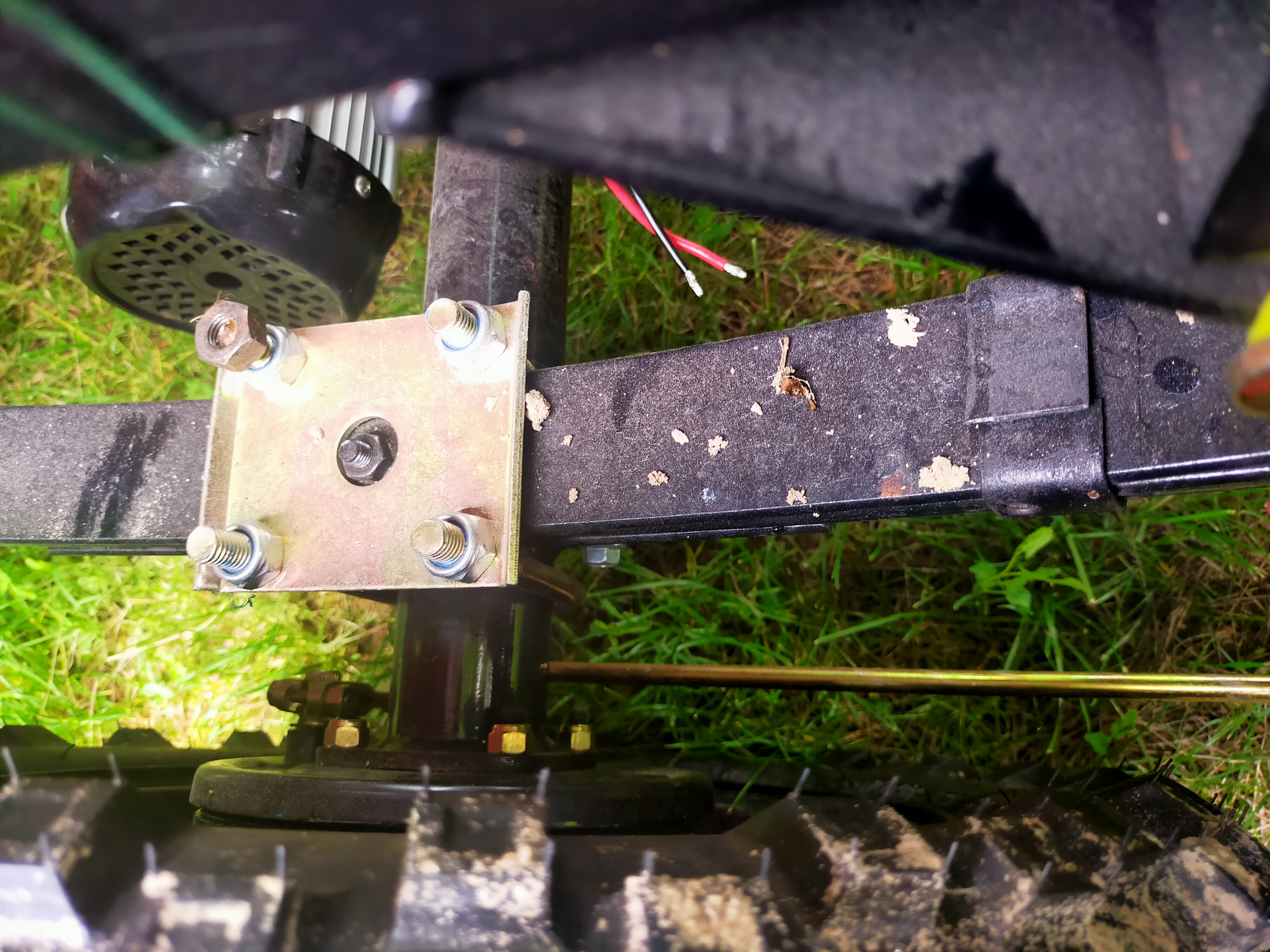

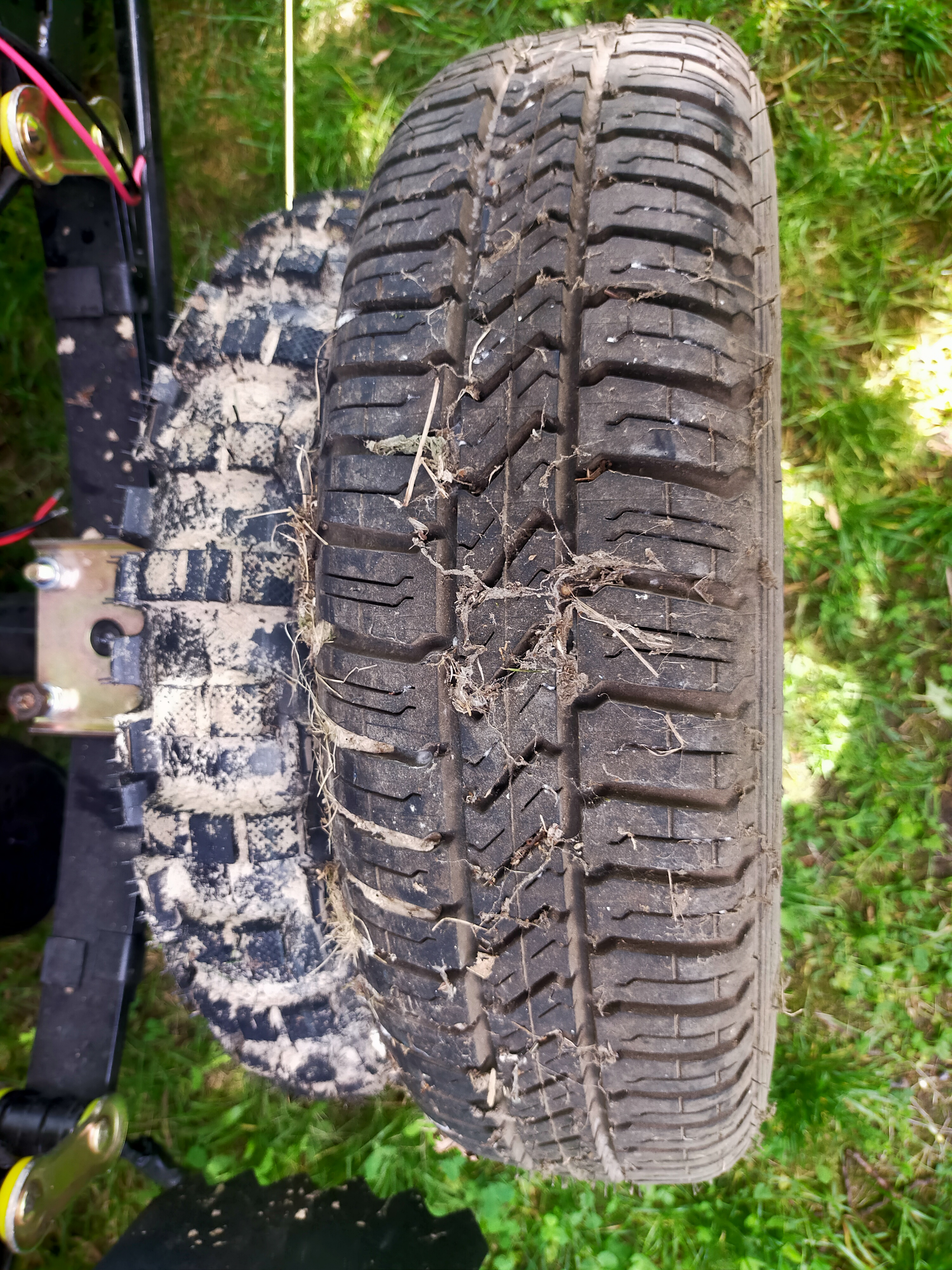

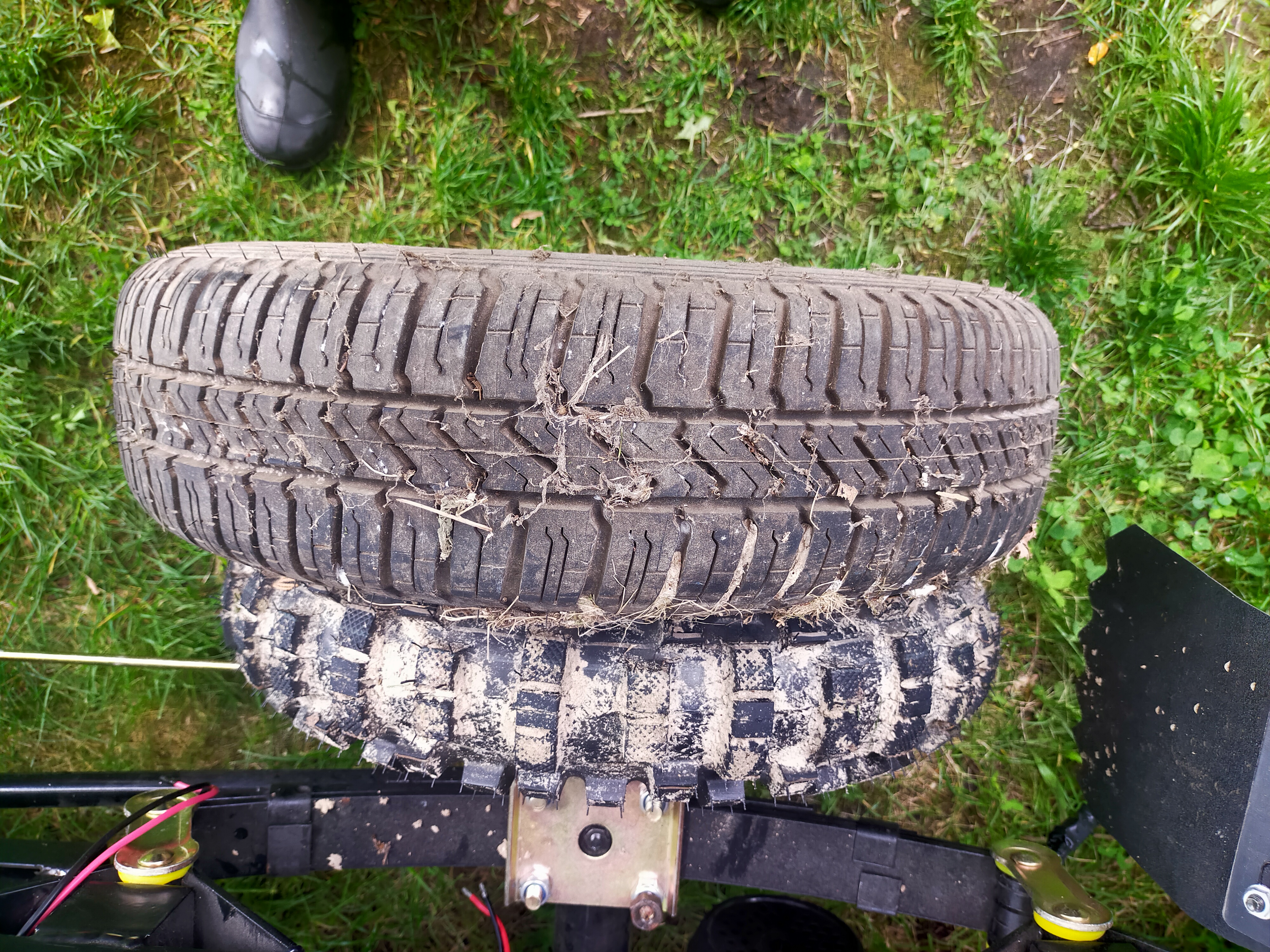

ein 155/70 R13 (13 Zoll Rad eines Renault Clio Baujahr 1997) passt zwar auf die Radbolzen und das Mittelloch, jedoch ist das Rad zu breit für die Bremsstangen und das Radschutzblech ist zu schmal, müßten abgebaut werden...Also als Reserverad nicht zu gebrauchen.

Größenvergleich der 110/90 R 12 zu 155/70 R 13 ist auf den Fotos zu betrachten. Der Schärenwagenheber muß vorn unter dem Rahmen gestellt werden, um genügend Kurbelfreiheit zu haben. Unter der Achse ist hinten nicht genug Bodenfreiheit zum Kurbeln des aus einem Renault Clio Baujahr 1997 entnommenen Schärenwagenhebers. Ich habe das Rad ausgebaut alle Radolzen und auch Mittelbefestigung eingefettet. Kreuzweise Radmuttern lösen und beim Zusammenbau auch kreuzweise anziehen. Volta Radkappe ist nur auf die Muttern gesteckt, ist nicht geschraubt.
