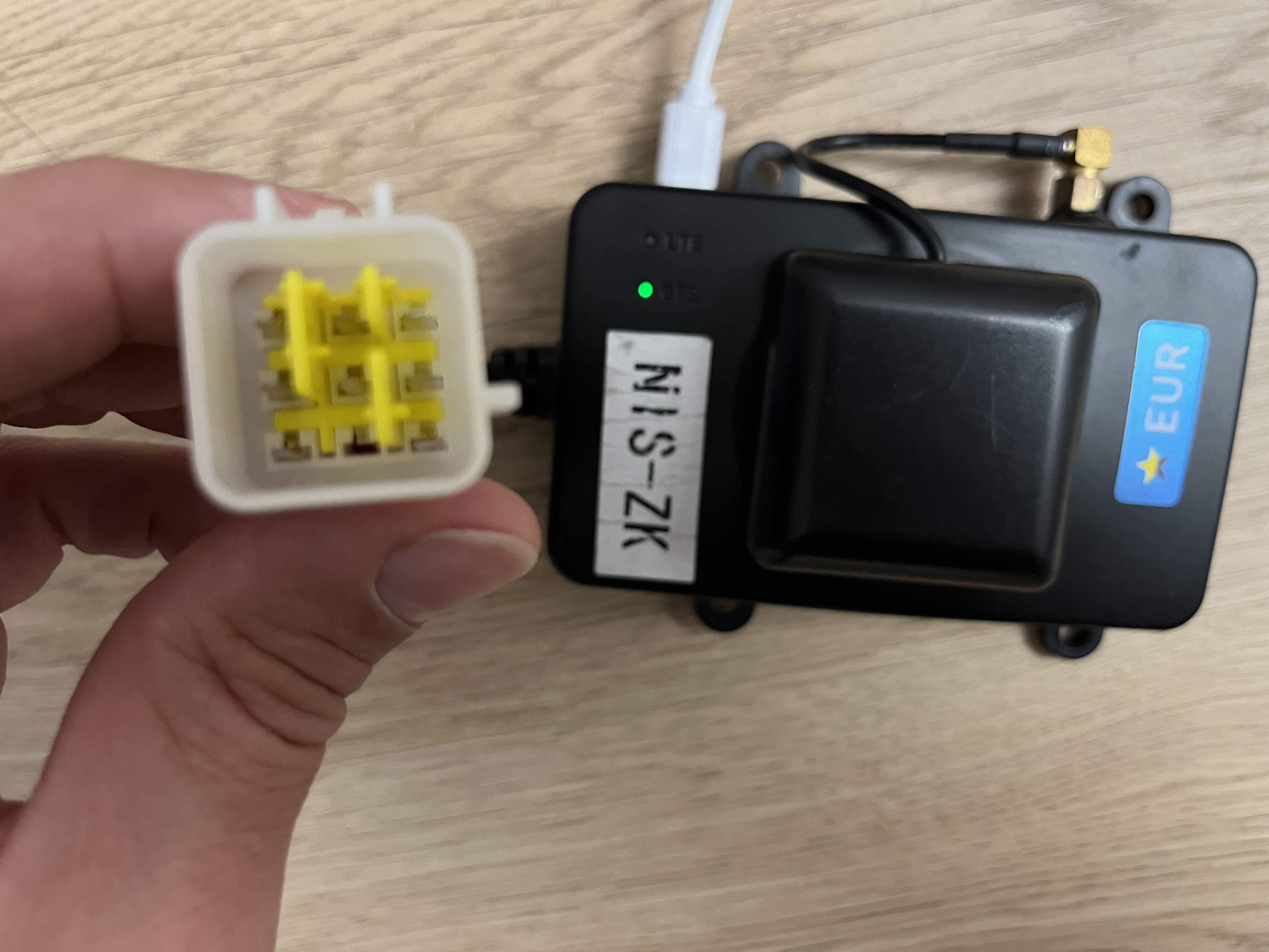

Hallo!
Ich habe so ein Modul gekauft: NXA01E21
Es war Teil eines NIU-Rollers.
Ich suche hierfür ein schematisches Diagramm
Ich möchte es in ein Auto einbauen.
Danke!Bild

Das Gerät verfügt über einen USB-Anschluss.
Wenn Sie es an das Ladegerät anschließen, erhalten Sie 5 Volt und das System erwacht zum Leben.
Die grüne GPS-LED leuchtet dauerhaft, die blaue LTE-LED blinkt alle 3 Sekunden.
Ja, ich möchte die Tracking-Funktion nutzen und suche daher eine schematische Zeichnung.

Ich hätte gerne einen Schaltplan des 8-adrigen Kabels.
Ich denke, dass das Projekt durchaus Sinn macht.
Es ist mir gelungen, das System zum Laufen zu bringen. Ich konnte mich mit der Telefon-App verbinden. Ich kann seine genaue Position und den Ladezustand des internen Akkus sehen und was mir am besten gefällt, ist, dass er sofort Benachrichtigungen über Bewegungen und Vibrationen sendet.
Es kann über USB aufgeladen werden und funktioniert einwandfrei. Ich mag.

marzso hat geschrieben: Do 30. Mai 2024, 21:09 8-adrigen Kabels.
Hier findest du das Werkstatthandbuch vom N1S
https://www.manualslib.com/manual/21464 ... =89#manual
Das müsste 1 zu 1 sein, nur fehlt ein Pin. Der Pin wäre für den Speed Sensor am Vorderreifen, so wie ich das in Erinnerung habe
