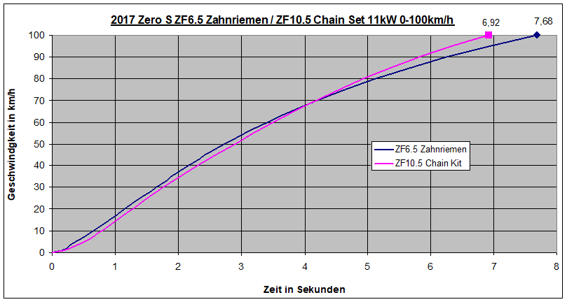

Eigentlicher Zweck der heutigen Fahrt war nicht das Geräuschvideo, sondern mal wieder ein 0-100km/h Beschleunigungstest.
Wie beim ersten von 2019 mit voll geladenem Akku und schön warm, doch diesmal mit den fetteren Batterien, Seitenkoffern und Dropbars, aber dem viel kürzer übersetzten Zero Chain Kit.
Das Ergebnis überrascht etwas, wiegt doch die Karre jetzt einiges mehr als beim ersten Test, so dass die kürzere Übersetzung das Zusatzgewicht bis 70km/h nicht ganz kompensieren kann. Erst darüber überholt das Chain Kit den Zahnriemen aus leichteren Zeiten. Aber die Kurve würde sich über 120km/h wieder kreuzen, weil mit Chain Kit die Luft ausgeht. So sieht der Vergleich jetzt aus:

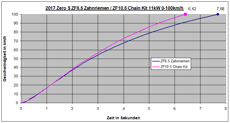

- Beiträge: 20628
Re: Umrüstung auf Zero Chain Kit
Während der ersten Beschleunigungsmessung hatte ich den Tacho mit 25 Bildern pro Sekunde aufgenommen, was die genaue Zuordnung von Zeit zu Tachoanzeige unscharf werden ließ. Daher habe ich das heute wiederholt, aber mit 100 Bildern pro Sekunde aufgenommen. Und auf einmal macht der Vergleich zur 6.5 Batterie und Zahnriemen vollständigen Sinn, denn mit der größeren Batteriekapa (und dem Mehrgewicht) wurde auch mehr maximaler Controllerstrom freigegeben. Somit scheint der Kettenumbau vom Stand weg schneller zu sein:
