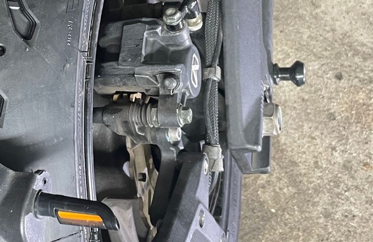

also das problehm das meine karre manschmal nicht beschleuinigen will hab ich immernoch, aber mir ist heute beim genaueren anschauen aufgefallen das warscheinlich hinten bei der bremse ne schraube fehlt, kann das jemand bestätigen und was kommt dort für eine schraube rein ?
Bremse Hinten
Bremse Hinten

Ja fehlt . :shock:
Wie kann ma die verlieren? War da wer dran ?

glaub nicht das da wer dran war aber warum die weg is ka

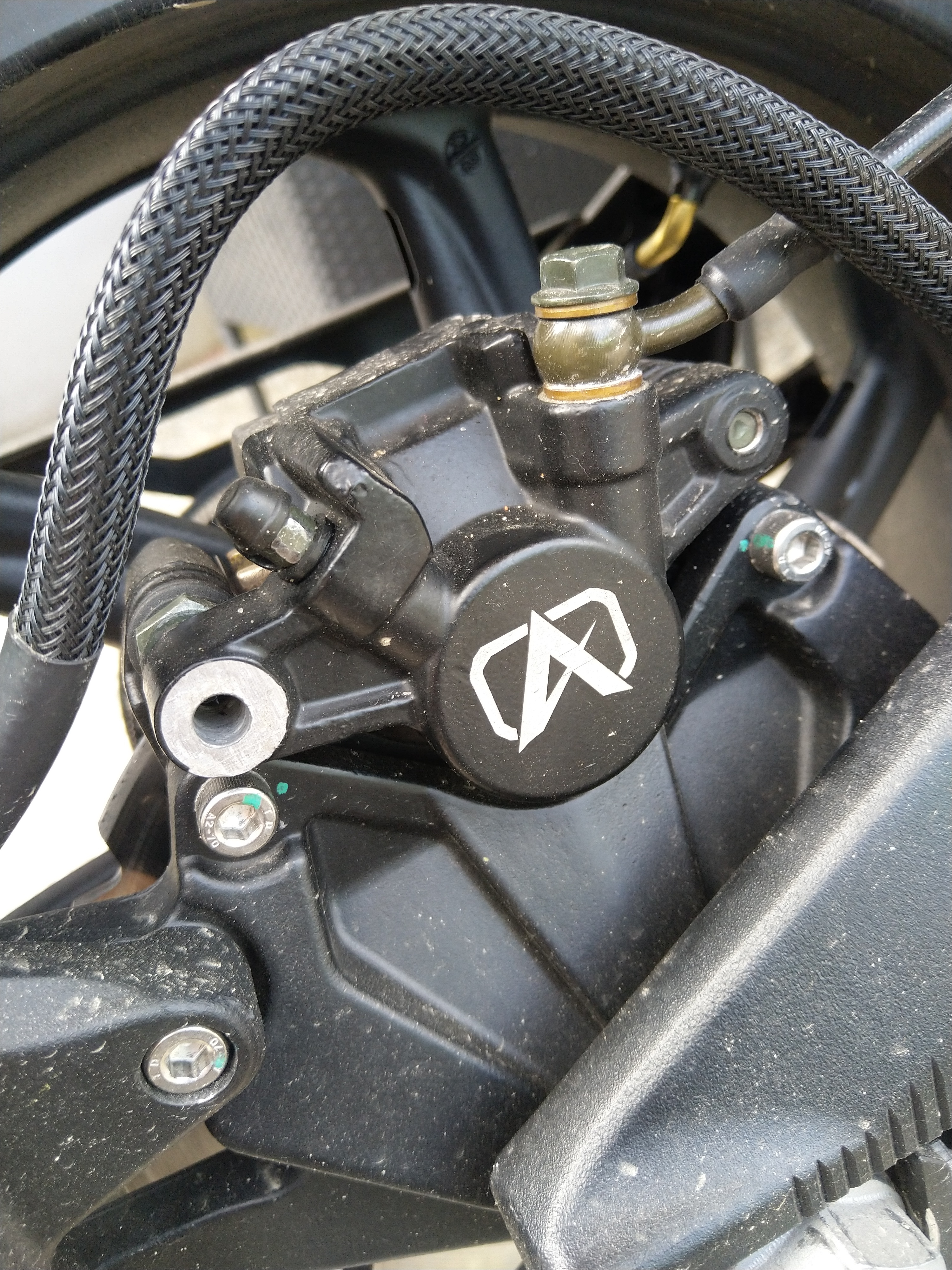

Von meiner Interpretation her dürfte das der Gleitbolzen sein. Der hat einen Schraubenkopf, direkt daran das Gewinde von ca. 1cm Höhe, und der Rest sollte glatt sein. Da würde ich jetzt davon ausgehen, dass sich eine Hälfte des Bremssattel frei um den anderen Bolzen drehen läßt ...
Die "Schraube" entnimmt man eigentlich nur, wenn der Bolzen gereinigt / gefettet werden soll und beim Wechsel der Bremsbeläge.
Zumindest ohne würde ich jetzt nicht fahren, mindestens aber mit einer versagenden Bremse rechnen.
