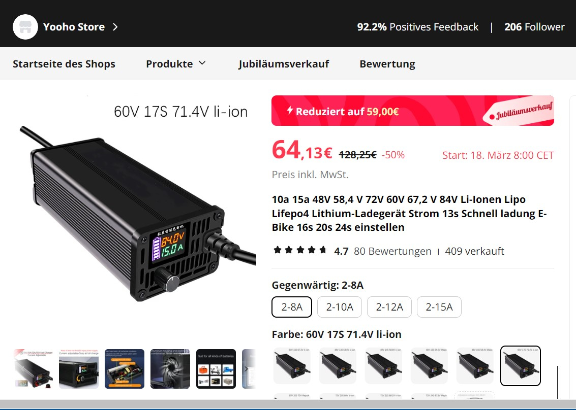

Markus Sch. hat geschrieben: Sa 16. Mär 2024, 15:08 Ist das https://de.aliexpress.com/ ? Wenn ich da Horwin Ladegerät eingebe wird ein 60 Volt Ladegerät und alles mögliche andere angezeigt.
Finde meines nicht auf die Schnelle, aber hier Beispiele
https://de.aliexpress.com/item/10050057 ... pt=glo2deu
Gruß Conny

conny-r hat geschrieben: Sa 16. Mär 2024, 19:39 Finde meines nicht auf die Schnelle, aber hier Beispiele
Hier war aber von Horwin EK3 Ladegeräten die Rede und es wurde behauptet das es diese dort günstiger zu kaufen gibt. Also anscheinend doch nicht.
