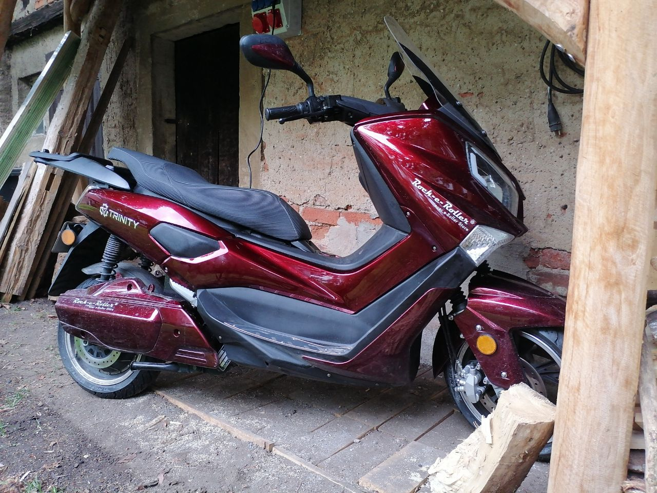

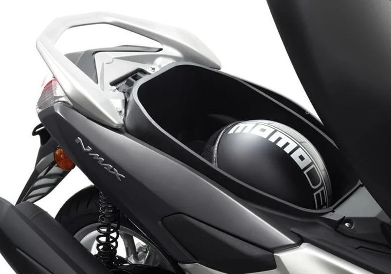

unser Jupiter scheint teilweise eine Kopie des Yamaha Nmax125 2017-2020 zu sein.
Evtl. passen von dem die Beifahrer Handgriffe falls du deinen Topcasträger immer noch abbmontieren willst.

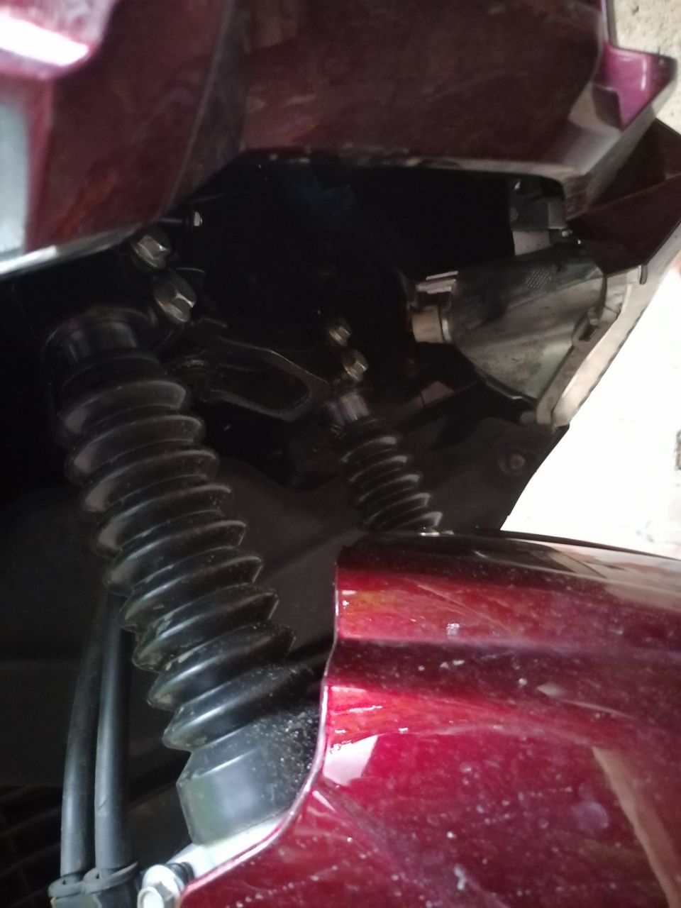

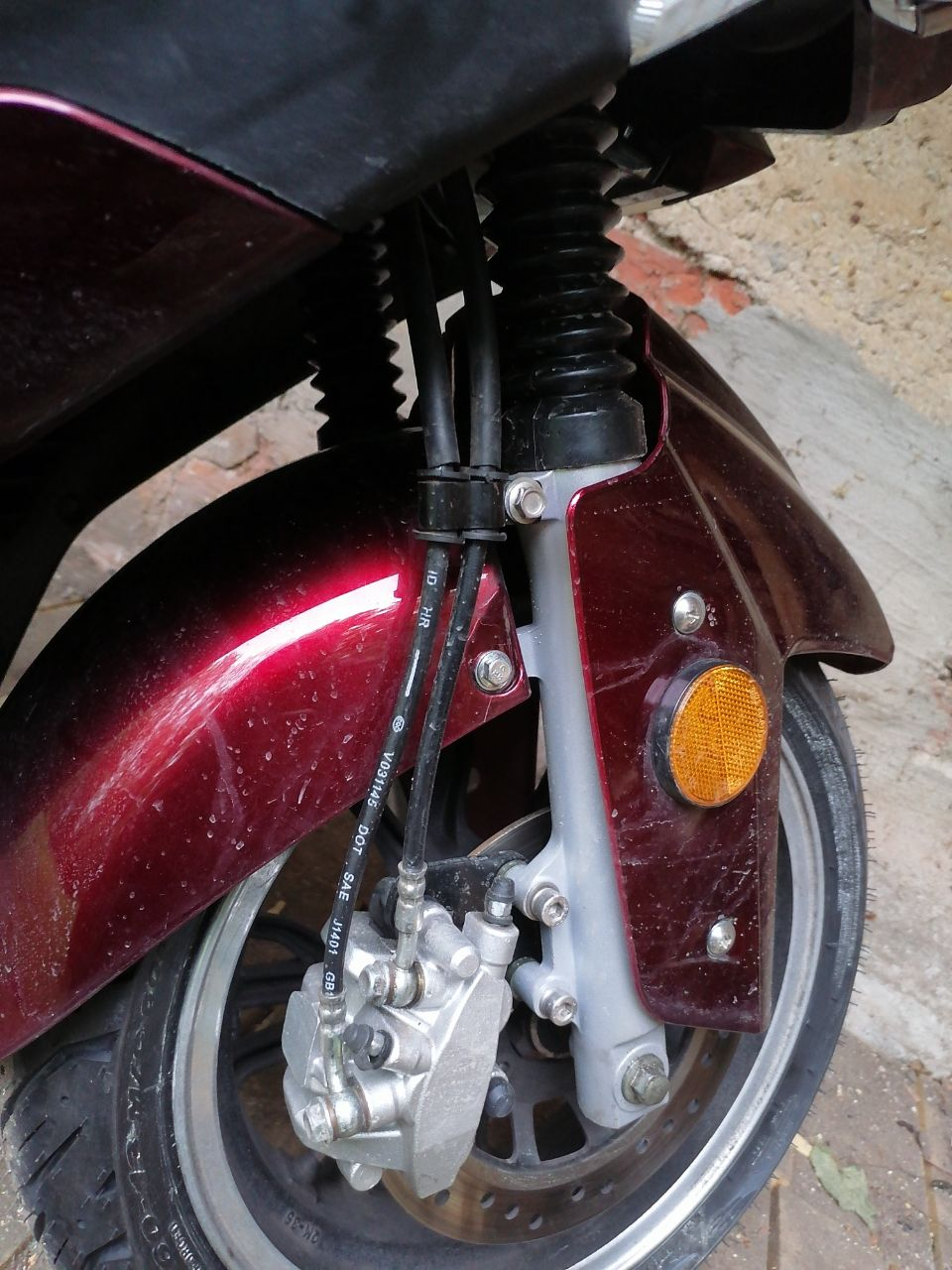

Hast du Trinity schon gefragt? Danke übrigens für dein freundliches Feedback gestern. Fotos folgen gleich...Schnabelwesen hat geschrieben: Di 7. Mai 2024, 08:51 Egal wie es heißt, das ist auf jeden Fall gut
Kannst du mal ein Foto machen? Ich suche immer nach passenden Exemplaren, z.B. damals für den Ur-Jupiter von 2015. Das ist manchmal nicht so leicht, was zu finden.

Danke für den Tipp! Vll schieß ich mir mal einen gebrauchten Griff, momentan bekommt man sowas gebraucht für 25€+Versand, Notiz für später: der Yamaha NMAX 125 2017-2020 hat die Nummer (SEC71 BV3) .Timmi70 hat geschrieben: Di 7. Mai 2024, 12:36 Hallo,
Ich hinterfrage mich halt, warum ich Geld und/oder Mühe investiere, um eine Funktionseinschränkung zu erreichen . Jaja, um optisch ohne den Topcasehalter unterwegs zu sein- nur frisst der halt auch kein Brot, wenn er dran bleibt. Und der Rost ist bislang nur unten dran.

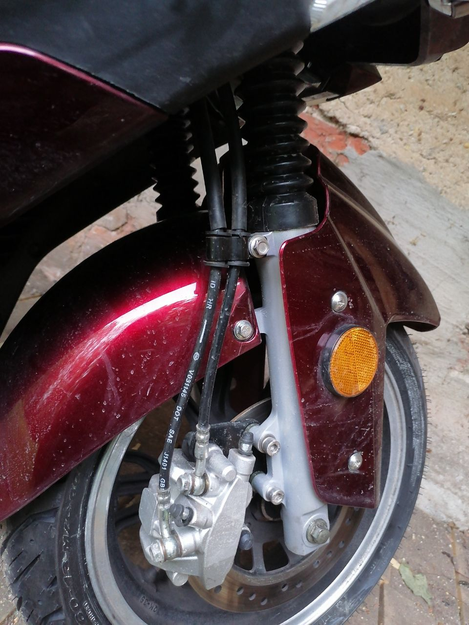

So übel sieht das mit den Faltenbalgen gar nicht aus, zumindest machen die weniger Arbeit als Gabeldichtringe erneuern.

Für den alten Jupiter hatte ich am Ende diese hier genommen: KOWALIT SET 2x Faltenbalg für Telegabel, schwarz - passend für ETZ und TS mit Ø35mm-Führungsrohr https://amzn.eu/d/5uJpOxQ
Vorteil: Kowalit fertigt die Dinger in guter Tradition für MZ's. Die Qualität ist um Klassen besser als die Chinadinger. Allerdings bauen die Falten recht breit, sodass die Bälge kaum unter die Verkleidung passten.
