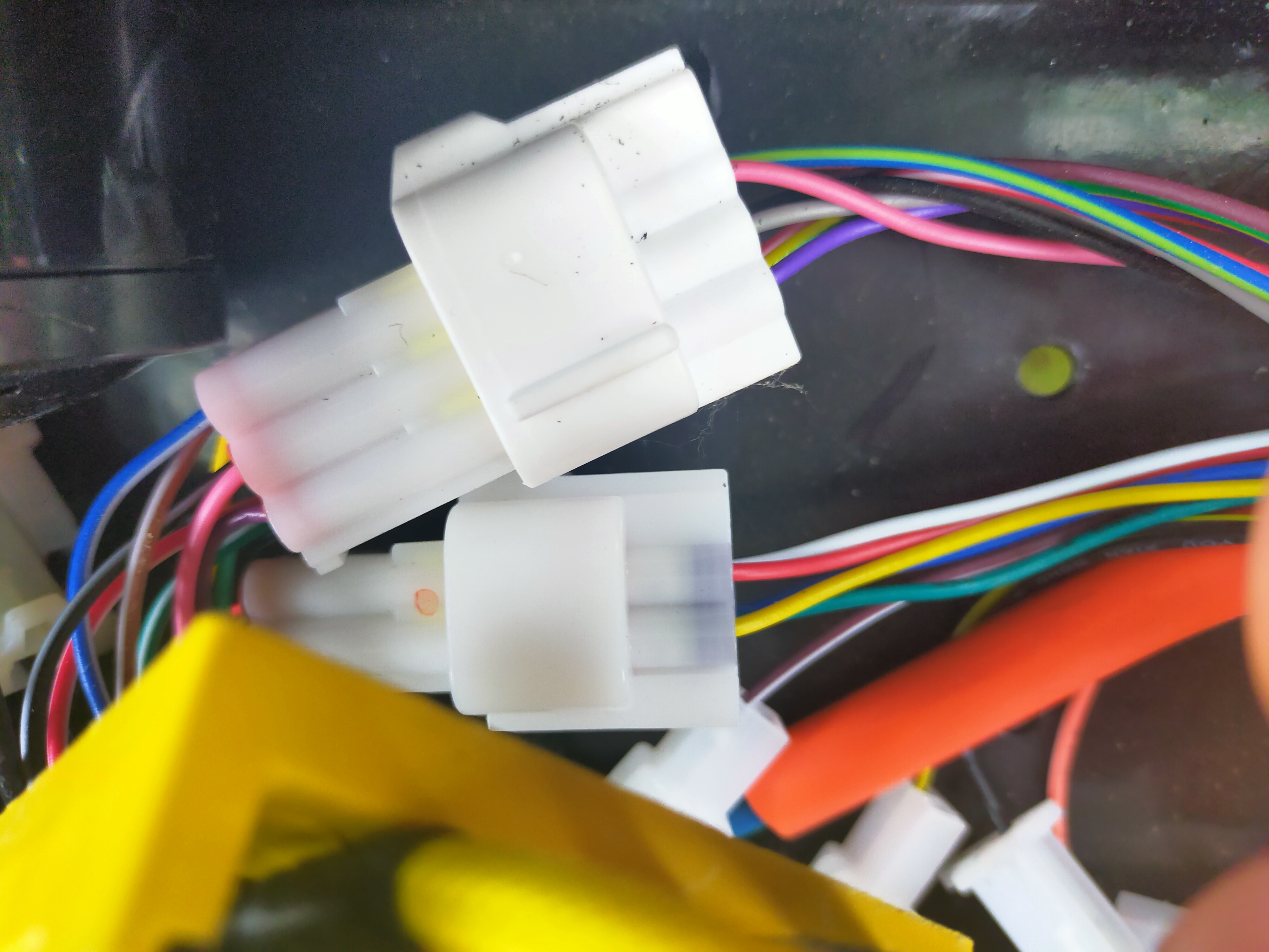

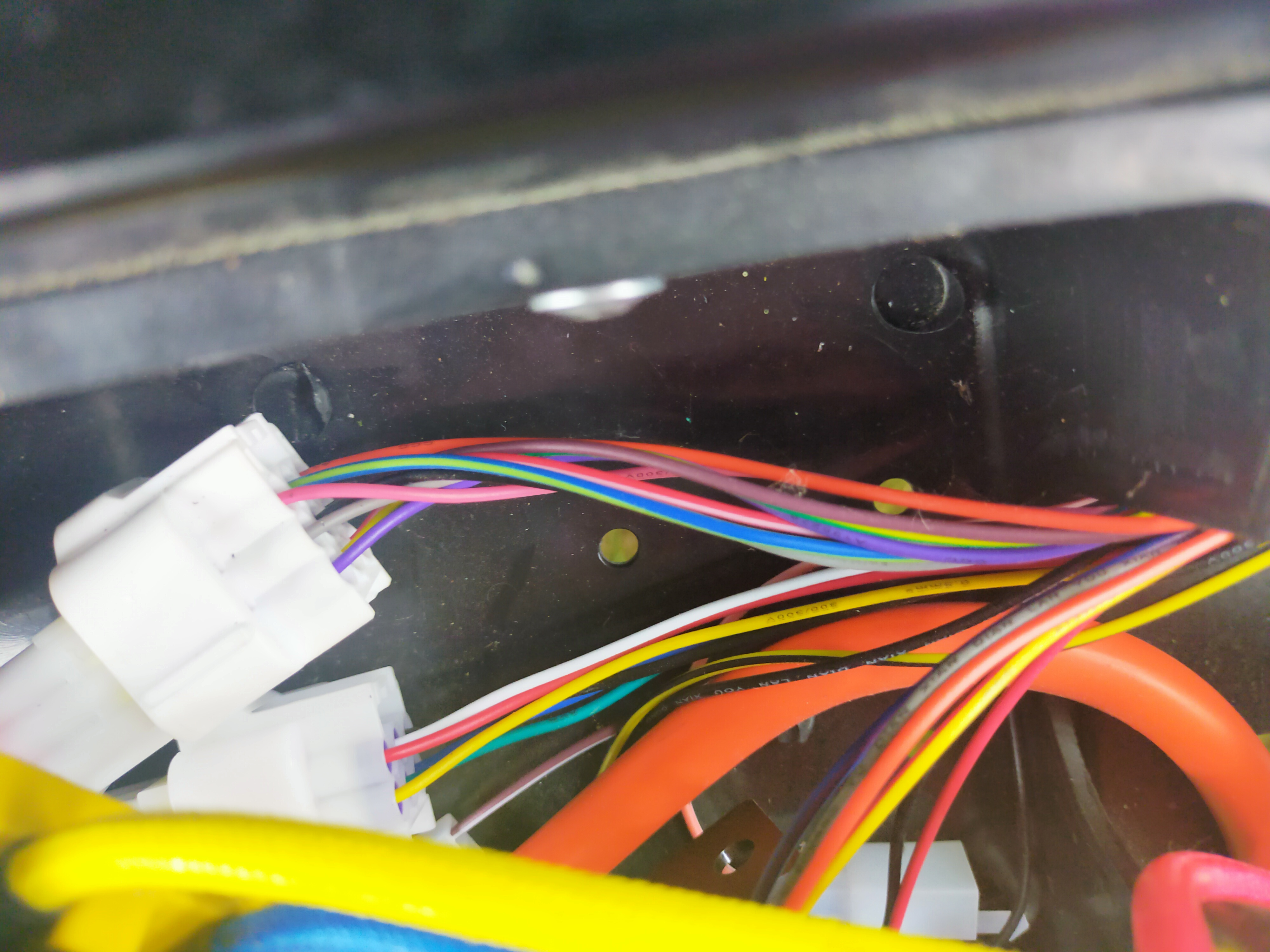

Ich habe photographiert, um anhand der Aufnahmen herauszufinden, ob high Break ( Recuperation ) oder Low Brake ( einfach nur die Stromunterbrechung mittels einer der Schalter am Bremshebel; hat die Fußbremse überhaupt einen Kontaktschalter ? ) an den Controller angeschlossen ist. Keine Kabelbeschriftung. Ich weiß es letztendlich nicht. Kann das jemand anhand der Fotos erkennen?
