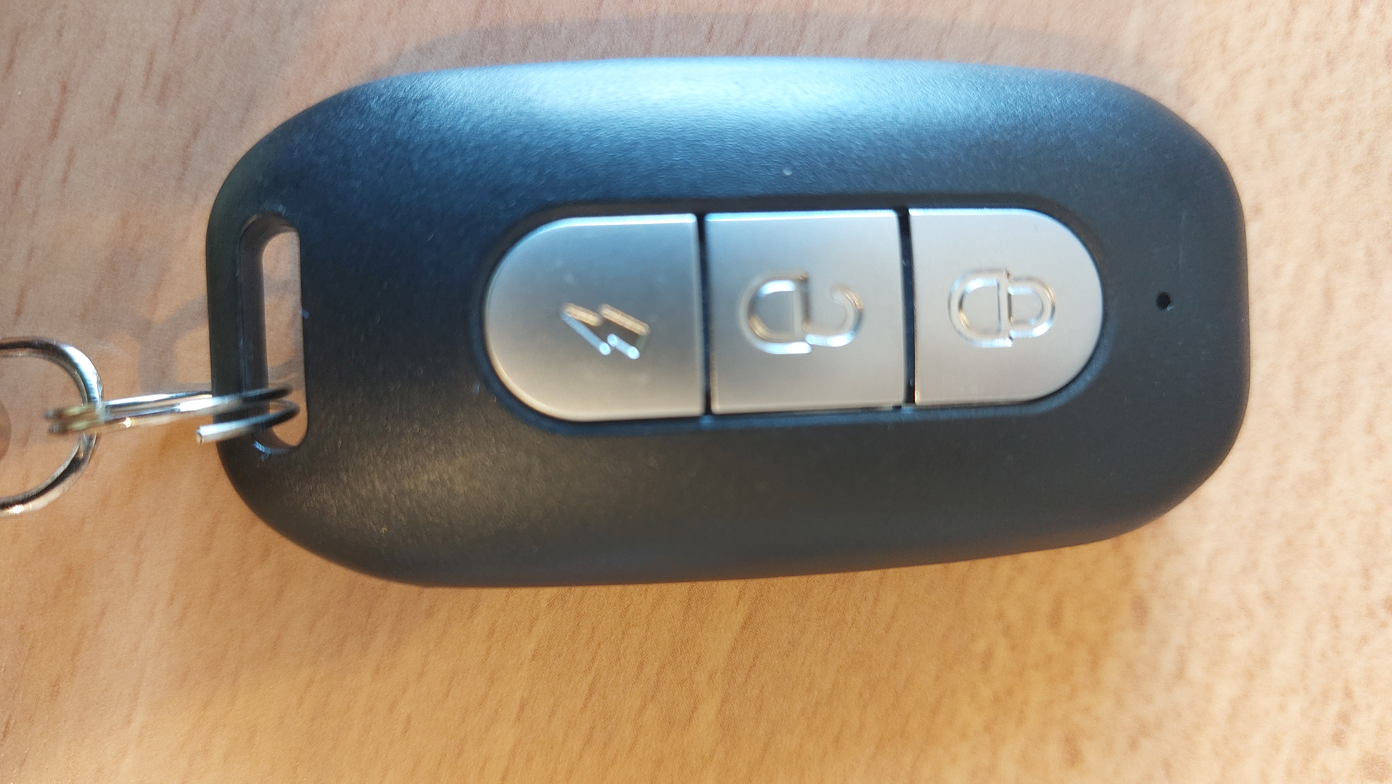

ich habe gestern den neuen Revoluzzer 3.5 pro 1600W geliefert bekommen. Soweit bin ich ganz zufrieden. Jedoch wurde zwischenzeitlich die Alarmanlage geändert. Die Fernbedienung sieht anders aus wie im Net oder in der grottenschlechten Anleitung.
Was die beiden "Vorhängeschloss-Symbole ist klar. Habe es getestet.
Aber welche Funktion hat der 3. Taster (Bltz)
Wenn ich den drücke, quittiert der Roller auch jemweil mit 2 Signaltönen.
Könnt ihr mir da helfen? Mit der Suchfunktion in Forum habe ich keine Treffer bekommen.

Das ist die Fernbedienung einer typischen chinesischen Alarmanlage. Viele Chinabikes verfügen ab Werk über einen mehr oder minder standardisierten Erweiterungsstecker, an dem eine Alarmanlage mit FB einfach angesteckt werden kann, darüber werden dann gleich die Blinker für optische Rückmeldung usw. geschaltet. Und gleichzeitig sind viele chinesische Firmen am Markt, die passende Alarmanlagen verticken.
Wäre es ein Verbrenner-Bike, dann wäre der Schalter 2 Mal schnell hintereinander bedient ein Fernstart. In anderen Konstellationen wird nach zweimaligem Betätigen die "Wegfahrsperre" deaktivert.
Voraussetzung ist jeweils eine passende Vorverkabelung im Fahrzeug. Wenn die nicht ausgeführt ist, dann ist die Taste ohne Funktion.

Hat noch jemand so einen Roller mit so einer Fernbedienung?
Mich würden eher Informationen von Besitzern des gleichen Fahrzeugen und mit der selben Fernbedienung interessieren.
Welche Infos habt Ihr herrausgefunden?
