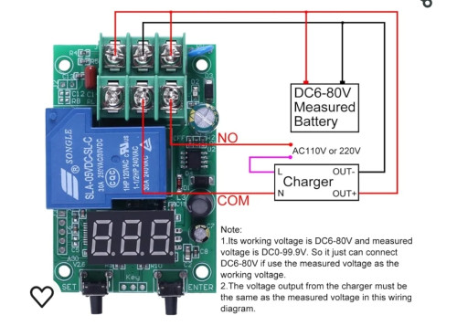

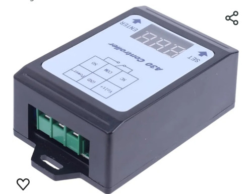

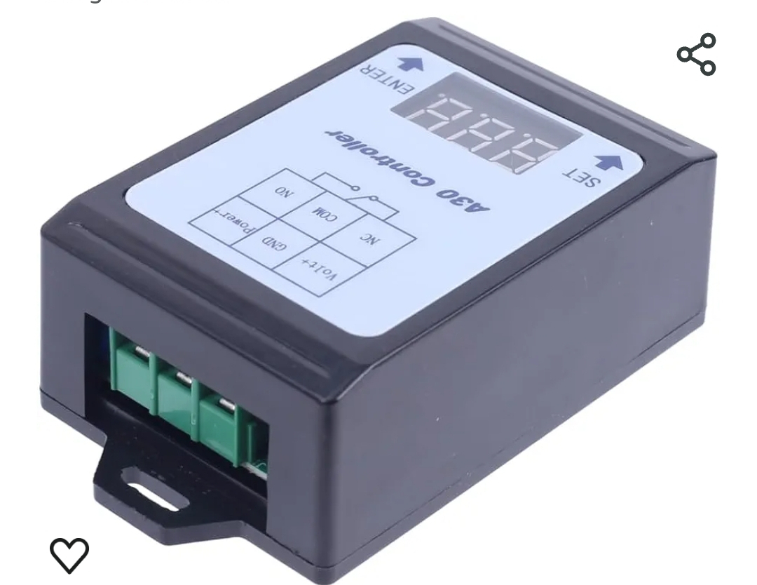

Die Lösung für die nicht zur optimalen Ladeschlusspannung des Silence passenden Ladegeräte müßte eigentlich so aussehen:
Ladegerät mit der höheren Spanning kaufen.
Einen A30 Controller dazwischenschalten. Der misst die Spannung des Akkus und hat ein Relais, das dann den Lader AC-seitig abschaltet, wenn das gewünschte Limit erreicht wird. Das Relais kann 250VAC 20A, also reicht dicke für einen 2kW-Lader. Die Soannungsgrenze ist einstellbat und die Versorgungsspannung holt es sich aus dem DC. Hab auch passende Schalrvorschläge dazu auf Amazon USA gesehen und Videos of Youtube gibt's auch diverse.
Kostenpunkt je nach Lieferant zwischen 5 und 25 Euro.
Auf dem Bild ist der Schaltvorschlag für genau unsere Anwendung.
Das Teil ist kleiner als eine Zigarettenschachtel, also kann es problemlos mitgeführt bzw. fest mit den AC-Und DC-Kabeln des Laders verbunden werden... man braucht nicht mal einen Lötkolben und - schwupp- hat man einen frei programmierbaren Lader;)
