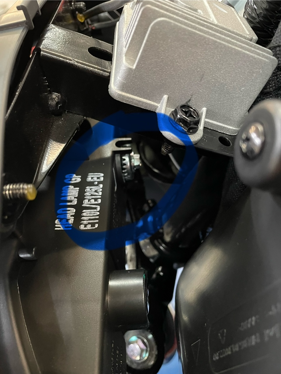

Mein Händler aus Viersen hat mir zwecks Scheinwerfer geschrieben. Es ließ ihn keine Ruhe wegen der Scheinwerfer Einstellung. Er hat an einem Roller das Front Cover abgenommen und nachgeschaut .
Es ist zwar nicht der 300 aber die dürften sich alle gleichen.
Unterhalb des bleches wo das ABS Gerät drauf geschraubt ist ist diese Schraube. Mit einem 8er Maulschlüssel kann man diese Schraube drehen. Links herum geht das Licht höher, rechts herum geht das Licht runter.
