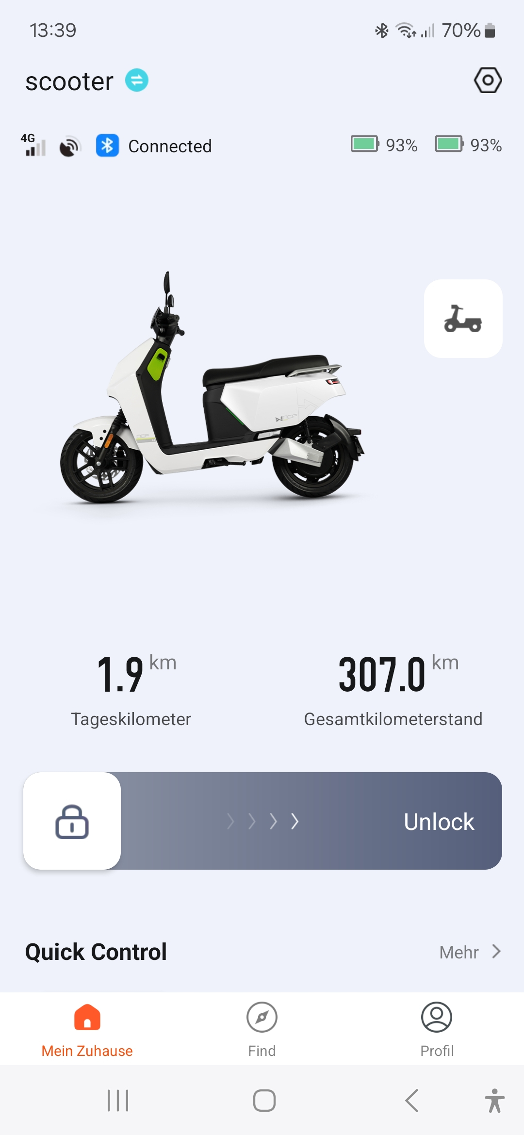

Beitrag von eJürgen »
So schaut die App aus...
Gruß Jürgen
