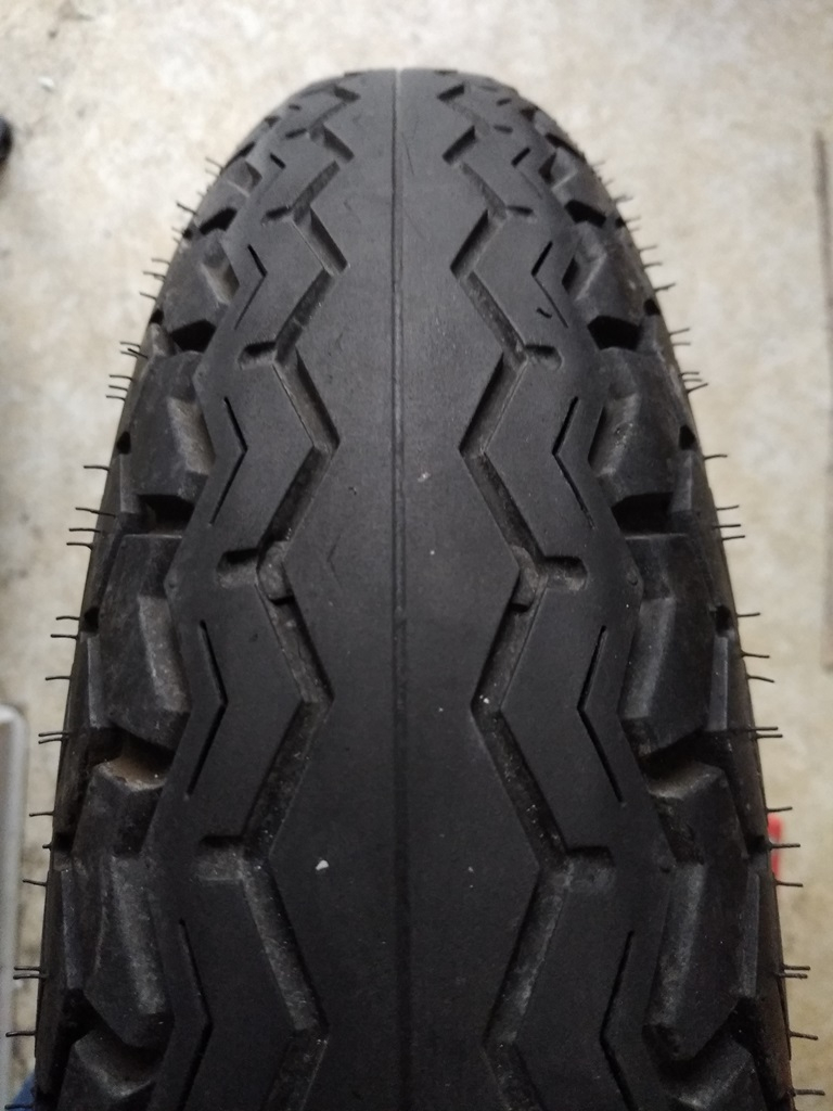

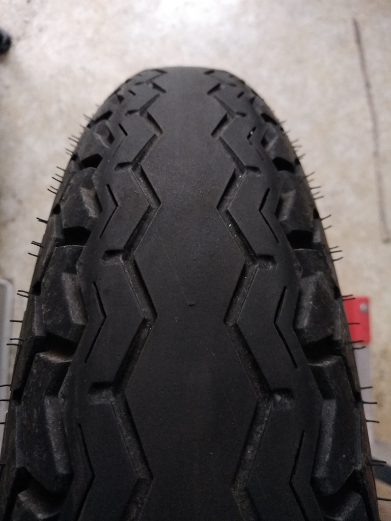

Aber eigentlich ist das Sache vom Händler/Verkäufer. Die Lager leiden so schnell nicht, ein sauber eingestelltes Lager kann das ab. Aber es macht in Kurven wenig spaß, mit einem hüfenden Vorderrad zu fahren, das sorgt nicht grade für Vertrauen in die Haftung am Asphalt. Und was 100%ig sicher ist - sowas gibt sich definitiv nicht von alleine. Im Gegenteil. Es führte dazu, das sich z.B. das Profil meines Hinterreifens auf einer halben Radumdrehung stärker abgenutzt hat, als auf der anderen halben Radumdrehung. Was es während der Nutzungszeit definitiv nicht besser werden ließ. Siehe Fotos. Die Fotos sind von meinem unrund laufendem Hinterrad nach ca. 8tkm. Beide Fotos von dem Reifen sind vom gleichen Zeitpunkt, nur eine andere Stelle. Der Reifen hatte bei Auslieferung natürlich ein durchgehend gleichmäßiges Reifenprofil.
