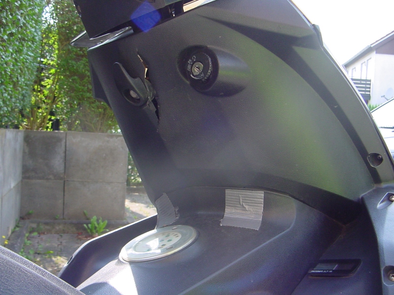

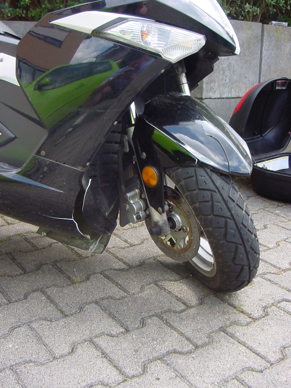

Hier die Bilder. Zuerst mal vorn der Hauptschaden. Die Bremsscheibe hat noch die ursprüngliche Ausrichtung des gebrochenen Vorderrads...

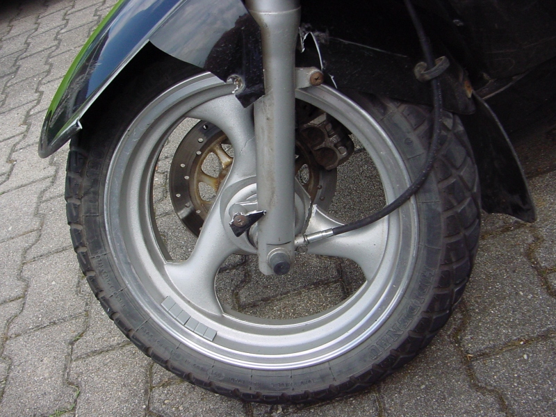

Hier das Rad mit dem Speichendurchbruch rechts und dem Anbruch oben:

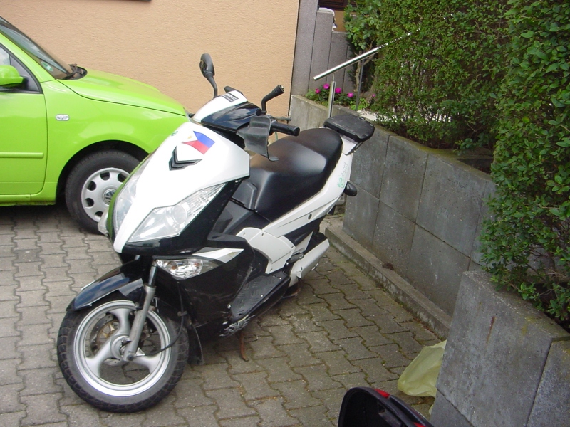

Die Gesamtansicht der hauptsächlich betroffenen Seite:

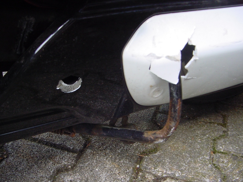

Hauptständer-Fußhebel in Schwingenverkleidung:
Der linksseitige Anprall hat die gesamte Vorderverkleidung so stark nach rechts gedrückt, dass selbst das Innenschild eingerissen ist:

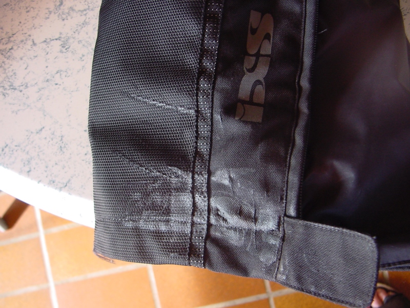

Und jetzt noch für alle Unentschlossenen bezüglich Motorradkleidung das Ende meines linken Motorradhosenbeins:
Beim Entlangschrammen am Stoßfänger und aufsammeln des Nummernschilds sind diese Spuren entstanden. Dank Motorradhose und drunter meinen Jeans habe ich nur oberflächliche kleine Abschürfungen am linken Schienbein, knapp über Schaftende des Motorradstiefels, erlitten. Ich mag mir gar nicht vorstellen, was da nur mit der Jeans passiert wäre
