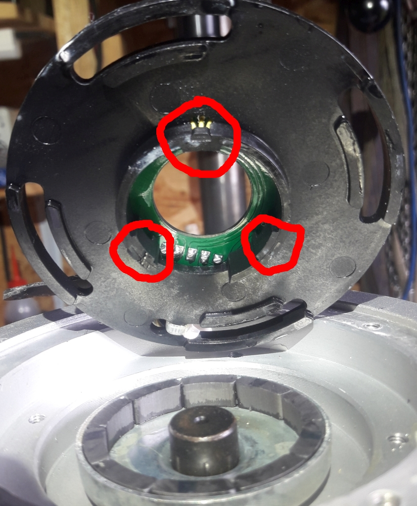

Jetzt habe ich hier diesen Mittelmotor. Die Hallgeber sehen symetrisch verteilt aus (unteres Bild, einer oben, 2 Verdickungen nach innen bei 8 und 4 Uhr) , sollte ich Glück haben und ich kann den Sabvoton 72150 dafür nehmen? Gibt es empfehlenswerte kleinere Alternativen? Ich wollte es mit dem Batteriestrom gar nicht völlig übertreiben und 3kW bei 48V reichen eigentlich...

Mittelmotoren sind zu über 90% mit 60° Winkel ausgeführt. Der Sabvoton ist nur für 120° Winkel - Radnabenmotoren- geeignet. Also nein.
Es kämen Lingbo und Votol in Frage, wobei ich den Lingbo vorzöge.

Peter51 hat geschrieben: Sa 25. Mai 2024, 19:17 Mittelmotoren sind zu über 90% mit 60° Winkel ausgeführt. Der Sabvoton ist nur für 120° Winkel -
Geht es um einen anderen Winkel als den der (physischen) Anordnung der Hallsensoren? Hab die Sensoren nochmal markiert weil sie so nach 120° aussehen.

bei den 5 Pol-Paaren werden über den Umfang des Motors fünf 360° Sinus Schwingungen abgewickelt.
Falls die Hallsensoren exakt im Abstand von je ein Drittel Umfang stehen (aus 120° Kreisbogen werden 600° auf dem Schwingungspfad), ist im Moment der Schaltposition des U-Sensors ( 0°) die Montageposition des auf dem Umfang folgenden Sensors theoretisch bei 240° (600°-360°) der hier wirkenden Schwingung. Allerdings wird (wenn nicht einer der Sensoren gedreht montiert ist) die zweite Motorphase V wahrscheinlich vom übernächsten Sensorn geschaltet, der dann bei 120° der Schwingung steht und der voherige Sensor (also der bei 240°) schaltet dann die W-Phase.
Es sieht für mich so aus, als ob es sich hier schon um die neue Bauform mit 120° Taktung handelt. Auch QS-Motors hat inzwischen alle Mittel-Motoren auf 120° umgestellt und mit den Nabenmotoren vereinheitlicht. Die Neuen laufen dann auch mit Sabvoton.
Nach 60° sieht es hier jedenfalls nicht aus, da die Anordnung diese Symetrie hat.

Keine Ahnung ob ich richtig liege:
Note that the two patterns are different as the [111] and [000] states are not available in the 120 degrees displaced pattern, while these two states exist for the 60 degrees displaced pattern.
Zitiert aus Peters Link.
Bei fünf Polpaaren und 120 Grad HS-Abstand sehe ich nicht wie alle HS gleichzeitig an oder aus sein sollen?
Ich stimme für 120 Grad (bzw. nicht 60 Grad), müsste also funktionieren? 8-)
