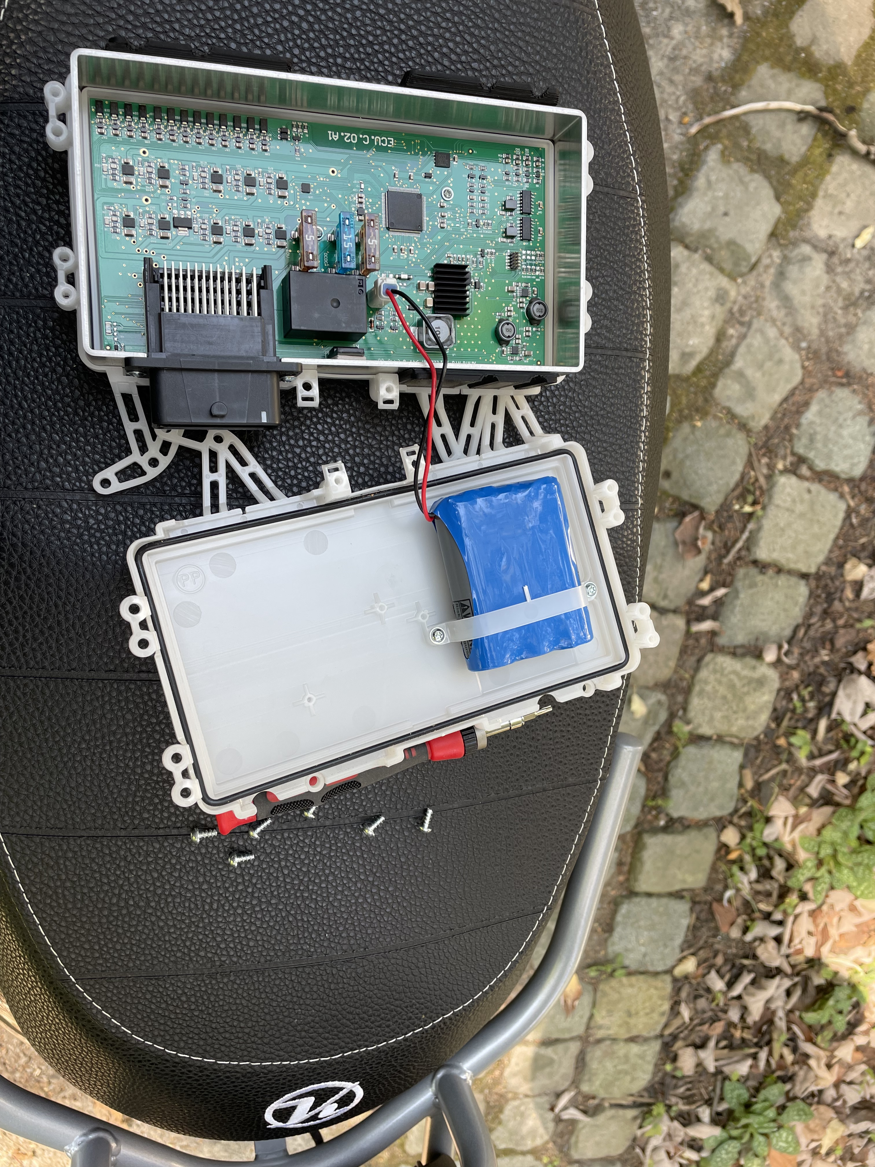

Hallo zusammen
Zwar kann ich keine offizielle Begründung geben warum dies funktioniert, allerdings warum es für mich Sinn macht, dass dies funktoniert.
Der vodere ECU, bei der die Batterie drin steckt, ist quasi das Hirn des Kumpans und erledigt allerlei Aufgaben.
Eine davon ist es wohl BMS (Battery-Management-System) aufgaben für die interne Batterie zu übernehmen.
Sinkt die Batteriespannung unter einen definiterten Wert, so darf die Batterie das ECU nicht mehr mit Strom versorgen um eine weitere entladung und somit schaden am ECU zu verhindern.
Warum das ein Aufladen nach dem öffnen des Kumpans mit dem Emergency-Key nicht möglich ist, bleibt ungeklärt. Eventuell ist in diesen Fällen die interne Batterie bereits zu stark degradiert/unterladen, oder das BMS meint dies zumindest.
Das aus & wieder einstecken der Batterie kommt einem Neustart des ECU gleich, wie wenn man einen Computer neustarten würde.
Wahrscheinlich geht es dann auch davon aus, dass die Batterie durch Kumpan ersetzt wurde.
Da ich bis heute an meinem eigenen Kumpan noch nie Probleme mit der internen Batterie hatte, habe ich diese Modifikation noch nicht vorgenommen.
Sobald ich dies tue sehe ich allerdings keinen Grund warum ich per Schalter die Batterie nicht jedesmal trennen sollte. Die Laufzeit der Batterie könnte man so wohl stark verlängern.
LG Raffler

Normalerweise ja.
Als ich den Akku aber anschaute, schien es mir nicht so als hätte es ein BMS, aber Gewissheit hätte man erst wenn man den Akku auseinandernehmen würde.

Ich war nun aufgrund fehlfunktion des Backup-akkus auch gezwungen die Modifikation vorzunehmen. Ich habe den Akku geöffnet welches tatsächlich ein BMS beinhaltet. Nach Überprüfung der Zellen stelle ich fest, dass zelle 1 von 3 total entladen ist (0.1V) währenddem die beiden anderen nahezu voll sind (3.6V).
Evt klaut das BMS strom aus der ersten Zelle strom, um sich selbst am leben zu halten? Habe aufjedenfall das BMS auf 3 andere neue Zellen umgepflanzt und den akku samt modifikationen (kippschalter& externe lademöglichkeit) wieder eingebaut….
Lg Raffler

Mich hat es nun auch erwischt. An den Backup Akku zu kommen ist schon ein Akt. Natürlich werde ich den Akku nun tauschen.
Darüber hinaus überlege ich nun, ob ich einen zusätzlichen „Reset“ Schalter verbaue, oder aber den Akku in das Handschuhfach verlege.

Hallo , Back Up Akkus von Ansmann ( original Kumpan ) können bei uns bestellt werden.
Der Akkus ist in der ECU A installiert . MfG. Helmut Heuft Heuft Prüfstandtechnik

Tron hat geschrieben: So 6. Okt 2024, 13:12Alles geht an nur der Display bleibt schwarz.
Nachdem ich hier mit gelesen habe vermute ich den Back-up Accu.
Meine Frage daher, was muss ich abbauen um an ihn zu gelangen?
Normaler Weise tut sich beim klassischen Fehlerbild gar nichts.
Wie auch immer: Du musst die 7 Schrauben der Frontverkleidung lösen (eine ist hinter dem runden Aufkleber).
Dann siehst du den Controller. Ich habe dann die 4 Halteschrauben gelöst, um diesen dann heraus zu hohlen.
