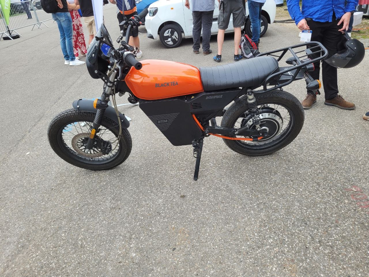

Wäre heute fast die wildfire gefahren, aber kurz vor mir war dann der akku leer. Habe zumindest mal ne runde mit der bonfire gedreht.
Abs soll wohl ab dez 2024 für 500 eur aufpreis bestellbar sein.
Vom fahren her ist das scjon angenehmer als roller, aber der mini stauraum geht dann fürs zubehör drauf.stauraum geht dann mit topcase und seitenkoffern.
Hinten könnte sogar fahradtaschen seitlich dran passen. Zum einkaufen muss ich ja nicht schnell fahren

Ich habe mal ein paar Verständnisfragen in die Runde:
Soweit ich Viktor verstanden habe, bekommt die „neue“ Bonfire den gleichen Motor wie die Wildfire spendiert. In der Performance Variante hat die Bonfire 15kW und die Wildfire 20kW Spitzenleistung. Vergleicht man die Wildfire mit einem bzw. zwei Akkus variieren die Werte z.B. in der Standardversion zwischen 10kW (1 Akku) und 20kW (2Akkus).
In anderen Worten mehr Akkukapazität → mehr Spitzenleistung bei gleichem Motor und Controller. Wird dazu der Controller neu eingestellt? Also mehr Akku neue (höhere) Amperewerte einstellen. Oder ist das rein technisch bedingt, also kleinerer Akku kann einfach nicht mehr Leistung bei gleichen Controllereinstellungen. Falls letzteres der Fall ist, liegt das an der Spannung? Also ein kleinerer Akku kann unter Last, die Spannung nicht auf einem hohen Niveau halten, bricht also ein und somit auch die Leistung?
Woher kennt ihr die Bezeichnung der Motoren? Auf dem Wildfire-Bild von eDevil kann man die Bezeichnung SIA96V8000W erkennen. Is klar: U=96V ; P=8000W aber woher weiß z.B. greifswald, dass in seiner Bonfire ein QS 205 verbaut ist? Ich komme beim Suchen auf z.B. diese Site:
https://www.qsmotor.com/product/8000w-scooter-motor/
Also wer Lust hat, kann mich ja mal aufklären…...
