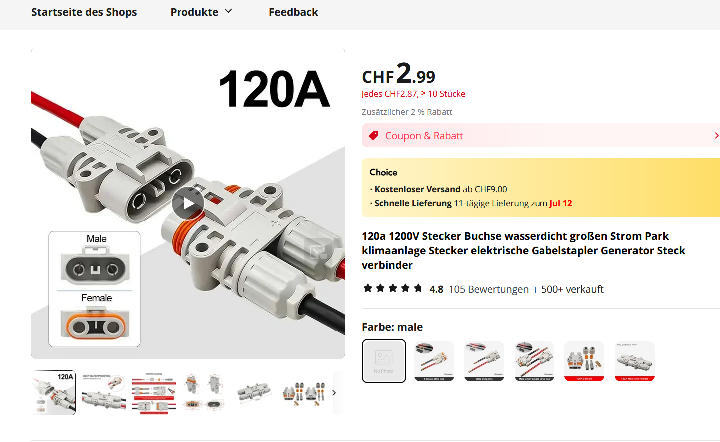

der Motor wird 3 Phasig betrieben und hat 6 Kabel für den Strom sowie 6 (oder 8?) drähte für die Sensoren im Motor.
Ich möchte vor dem nächsten Reifenwechsel mehrere Stecker installieren, so dass man den Motor einfach abstecken kann.
Bestellt habe ich bereits drei von diesen:
Wann ich die Einbauen werde weiss icht nicht... sind halt relativ gross. evt ist dieser Stecker nicht der Beste aber der Absteckbare Motor ist für mich ein Muss.
LG Raffler

ich kann das alles nicht wirklich nachvollziehen. Ich habe bei meinem Kumpan beide Reifen im letzten Jahr in ca. 2 Std. komplett selbst gewechselt. Zwar habe ich das Vorgängermodell, ich kann mir aber nicht vorstellen, dass es beim Nachfolger so viel komplizierter sein soll. Das Freilegen des Controllers und der Ausbau der Hinterachse hat ca. 30 min gedauert. Vorderachse nicht mal 10 min. Der Wechsel der Reifen mit klassischen Reifenhebern war da noch das schwierigste. Ging aber auch relativ schnell in ca. 30-40min. War mein erstes Mal, wird beim nächsten Mal sicher schneller gehen. Zusammenbau vielleicht auch noch mal 40 min. Kann die Angaben der Werkstätten daher überhaupt nicht nachvollziehen, auch wenn man noch Rüstzeiten mit berechnet. Kann daher nur raten, wenn man nicht gänzlich handwerklich unbegabt ist, es selbst mal zu versuchen. Ein Set Reifenheber kostet nicht die Welt. Ich finde durch das selber Machen lernt man seinen Roller besser kennen und als "Schreibtischtäter" freue ich mich immer sehr, wenn ich etwas selbst "geschaffen" habe.
Vom Einbau von Steckern, welche die Montage erleichtern, würde ich abraten. Man baut sich nur eine zusätzliche potenzielle Fehlerquelle ein. Auch erhöht man durch eine zusätzliche Steckverbindung den Leitungswiderstand der Verbindung vom Controller zum Motor. Ob und inwieweit das beim E-Roller ein Problem sein kann, vermag ich nicht zu beurteilen. Besser ist aber immer die Leitungswiderstände so gering wie möglich zuhalten. Aber hier gibt es bestimmt ein paar "Elektronikprofis", welche das besser beurteilen zu können
