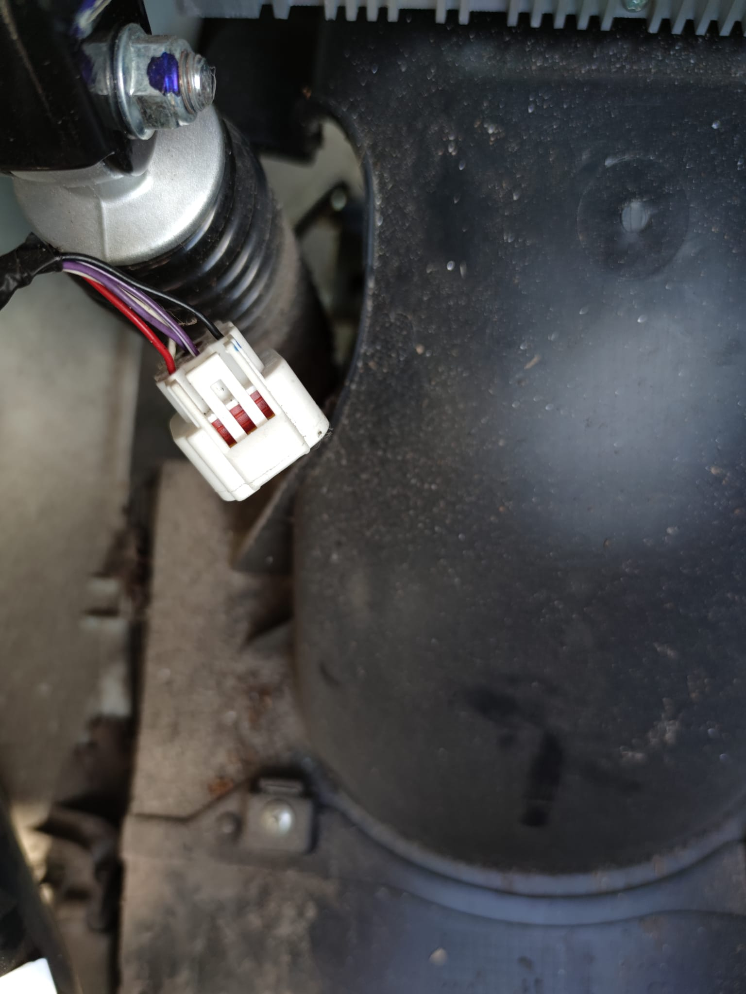

Auf den Bildern sieht man die ehemalige Verbindungsstelle. Einen Anschluß ohne Gegenpart unter der Sitzbank und vorne die Anschlüße. Sieht alles gut aus...
