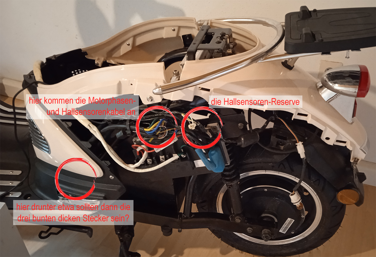

Schnabelwesen hat geschrieben: Di 25. Jun 2024, 00:28 Hallo EEKFZ, bei meinem Neptun gibt es eine zusätzliche Steckverbindung, die die Demontage der Verkleidung unnötig macht. Sie sitzt (in Fahrtrichtung) links über dem Schwingenlager in einer Gummitülle. Die Kabelbinder muss man öffnen. Darunter sind drei bunte dicke Stecker für die Motorphasen und zweimal 6fach-Stecker für die Hallsensoren einschl.Reservepaar.
Die Radlager würde ich nicht ohne Not tauschen, aber die Simmerringe, wenn man da von außen dran kommt.
Die Achsmuttern sind ja hinter einer Kunststoffverkleidung versteckt. Leider gammeln die weichen Stahlschrauben gerne in der noch weicheren Aluschwinge fest und reißen dann beim Ausdrehen ab. Also mit viel Gefühl und Druck auf die Schraube und vllt. Rostlöser versuchen, sie heil rauszukriegen.
Schöne Grüße, Bertolt
Hallo Bertolt,Schnabelwesen hat geschrieben: Di 25. Jun 2024, 06:34 Bisher habe ich noch nicht verstanden, warum du die Radlager hinten wechseln willst. Sind die defekt?
Hier findet sich ein genauer Bericht über den Radlager-Tausch bei einem ähnlichen Motor. Außerdem habe ich dort ein paar Fotos von der Zerlegung eines Bosch-Motors eingestellt: viewtopic.php?p=206531#p206531
auch an Dich einen großen Dank dafür, Dich in mein Problem hinein zu denken! Den ersten Deiner beiden Kommentare hatte ich letzte Nacht wohl einfach überlesen oder war vielleicht auch gerade dabei, nochmal selbst zu schreiben.
Tatsächlich habe ich vor den hinteren Radlagern sehr großen Respekt und Deine beiden Postings plus das von @Fasemann haben mich an meinem Vorhaben "Radlager hinten" nochmal zum Zweifeln gebracht (worüber ich froh und dankbar bin!) Die Jungs in der naheliegenden Werkstatt sind zwar - im Gegensatz zu mir - Top-Mechaniker, aber der Bezug zu einem E-Roller fehlt natürlich, weil sie in diesem Segment eben keine Kunden haben. Die E-Mail an das Werkstatt-Team, von der ich in meinem letzten Posting sprach, ist raus. Da sie sehr ausführlich geworden ist, verlange ich alleine mit dem Lesen der Nachricht schon ziemlich viel. Daher bat ich darum, mich nach dem Lesen nur kurz zu kontaktieren damit Weiteres dann im Anschluss bei meinem nächsten Besuch persönlich besprochen werden kann. Nun warte ich einfach mal bis dahin ab.
Heute habe ich mir nochmal viel Zeit dafür genommen, beim Fahren genau hinzuhören und "hinzufühlen" und ich würde das mal wie folgt beschreiben wollen: zwischen 20km/h und 30km/h fällt ein eindeutiges Beschreiben schwer: manchmal alles komplett ruhig und manchmal deutliches regelmässiges "Klopfen", das ich weder eindeutig nach vorne noch nach hinten verorten kann. Unter und über diesem Geschwindigkeitskorridor ist es viel eindeutiger. Unter 20km/h ist das Klopfen/Knacken eindeutig vorne zu verorten. Je langsamer das Fahrzeug rollt, um so mehr wird aus dem Klopfen/Knacken ein langgezogenes "Grrrrrr". Über 30km/h bin ich ebenfalls sicher, dass es von vorne kommt, allerdings ist das Geräusch dann ein ganz anderes. Es hört sich an als wäre am Vorderreifen ein kleines Stück Ledergürtel festgeklebt, der nun bei jeder Umdrehung des Vorderrades auf den Asphalt schlägt.
Vielen Dank auch für Deinen Hinweis zu den gesteckten Motorkabeln. Deine Beschreibung, insbesondere als Du das Reservepaar des Hallsensorensteckers erwähntest, kam mir sehr bekannt vor und ich machte mich soeben auf die Suche nach einem Foto, von dem ich wusste, dass ich es vor 2,5 Jahren gemacht hatte als mein Neptun seinen neuen Akku bekam. Dass die Motorkabel nochmal gesteckt sind, war mir komplett unbekannt und das Foto zeigt auch, warum: er war damals einfach nicht ganz nackig.

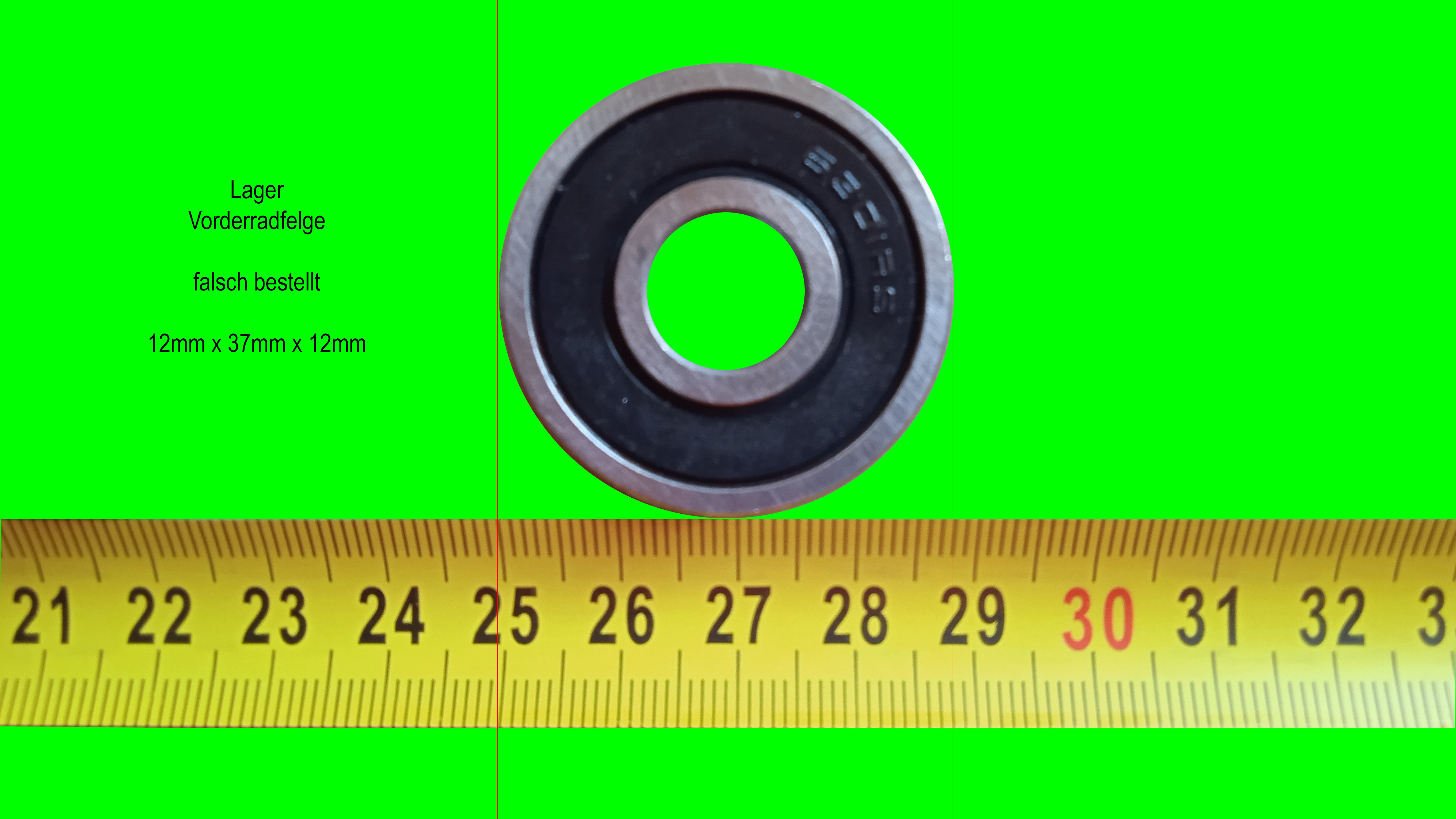

Ursprünglich wollte ich bei meinem Trinity Neptun 4.0 ..
1) .. die Radlager vorne wechseln (aufgrund immer lauter und deutlicher gewordener Störgeräusche)
2) .. den Reifen hinten wechseln (weil es ohnehin schon eine Weile ansteht)
Im Chatverlauf kamen dann auch die Radlager hinten ins Gespräch und ich hielt es für sinnvoll, diese ebenfalls mit zu tauschen.
Im weiteren Chatverlauf bekam ich jedoch sehr großen Respekt vor diesem Vorhaben und beschloss, dies (zunächst einmal) nicht zu tun.
Um die Störgeräusche besser vergleichen zu können (vorher/nachher) beschloss ich nun sogar, auch die oben genannten Punkte 1) und 2) einzeln zu vollziehen: also zunächst einmal nur Radlager vorne. Leider merkte ich gestern erst beim Einbau-Versuch der neuen Radlager, dass ich falsch bestellt hatte und nun verzögert sich das Ganze bis Montag.
Sollte es noch irgendeinen Neptun-Piloten hier geben, der das Thema "Radlager vorne" noch nicht kennenlernen musste, hier nochmal mein Fehler UND die Korrektur:
Trinity Neptun 4.0
irrtümlich bestellt: Lager 6301RS, 12mm x 37mm x 12mm
richtig sind: Lager 6201RS, 12mm x 32mm x 10mm
Der Neptun hat vorne eine 12mm-Achse, daher war die erste der drei mm-Angaben korrekt: der Durchmesser des Innenkreises
Die zweite mm-Angabe ist der Aussendurchmesser
Die dritte mm-Angabe ist "Dicke" des Lagers (die richtigen sind 2mm dünner, auf den Fotos ist dies nicht zu sehen, da von oben fotografiert)
Fotos:
