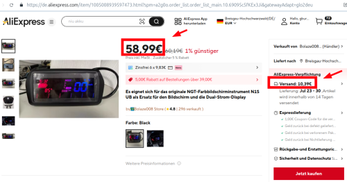

So, die Wärme kann kommen. Heute Display beim NGT getauscht. 60 Euro bei Ali Express. Kein Zoll. Zwei Wochen Lieferzeit.
Tausch ist nicht so schwer. Eine Stunde Schrauberei.

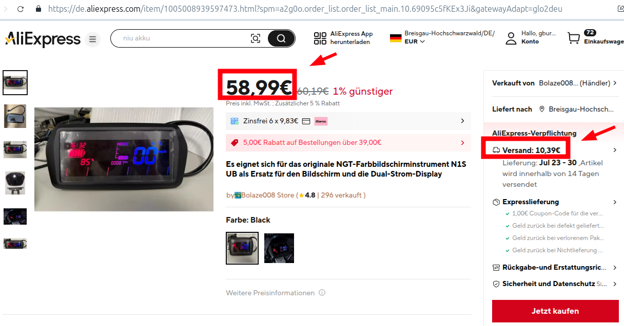

grupposportivo hat geschrieben: Mi 18. Jun 2025, 21:43 So, die Wärme kann kommen. Heute Display beim NGT getauscht. 60 Euro bei Ali Express. Kein Zoll. Zwei Wochen Lieferzeit.
Ja, das ist dieses Angebot:
https://de.aliexpress.com/item/1005008843106044.html
Gibt 's aber noch nicht lange zu dem Preis. Und es sind mit Versand 70 €.

Das ist richtig. Ich war mir bei der Bestellung unsicher ob das passt und auch beide Akkus angezeigt werden. Ist aber alles wie auf dem originalen Display. Bin sehr froh weil ich jetzt endlich auch bei gutem Wetter was auf dem Display sehen kann.

Also das abgebotene passt. Es werden 2 Akkusymbole gezeigt. Man kann über PayPal bezahlen. Ich habe gerade noch mal nachgesehen. Ich habe doch insgesamt nur 60 Euro inklusive Versand bezahlt. Ich habe auch einen NGT von 2019.
Trau dich.😀
