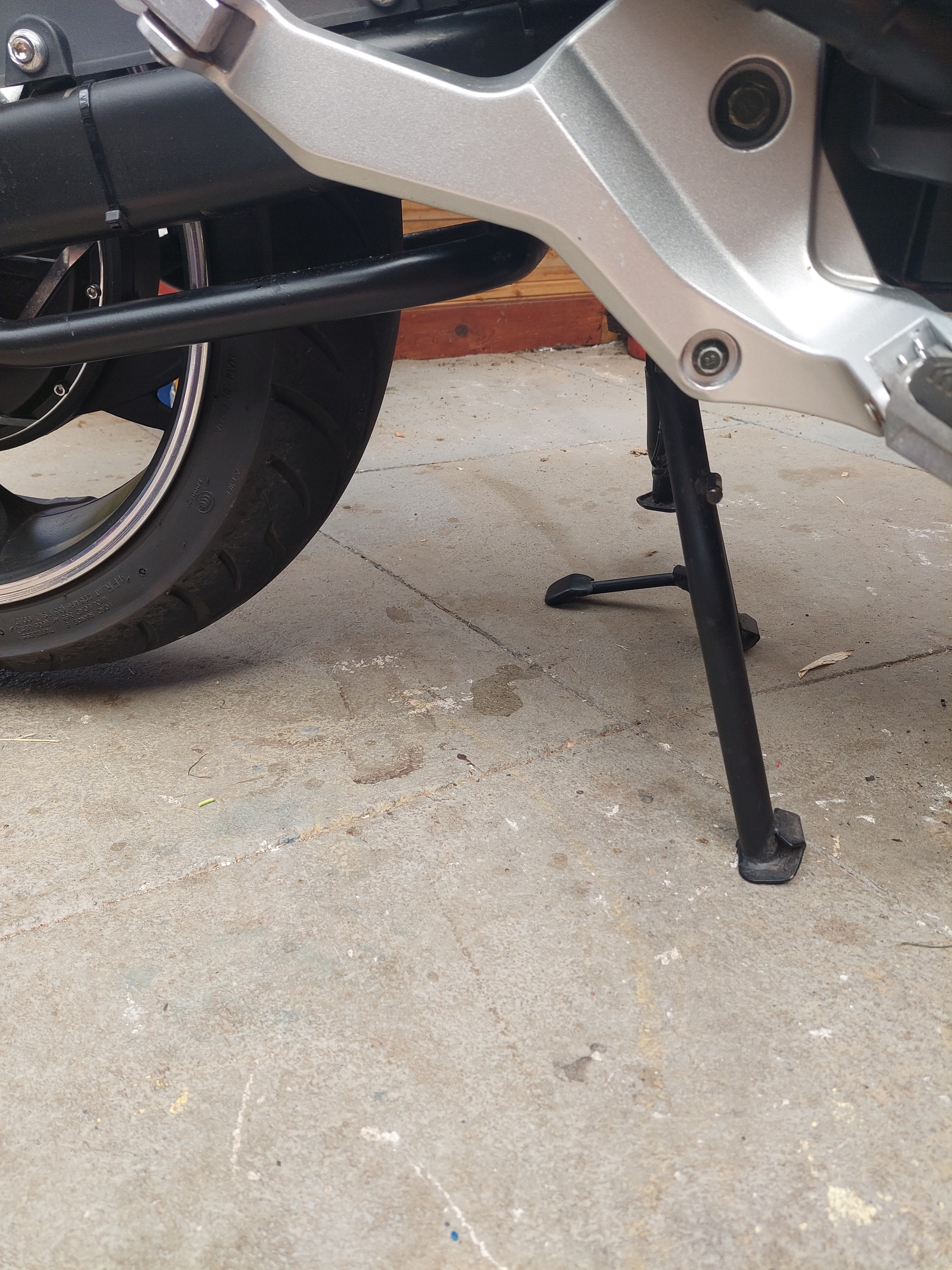

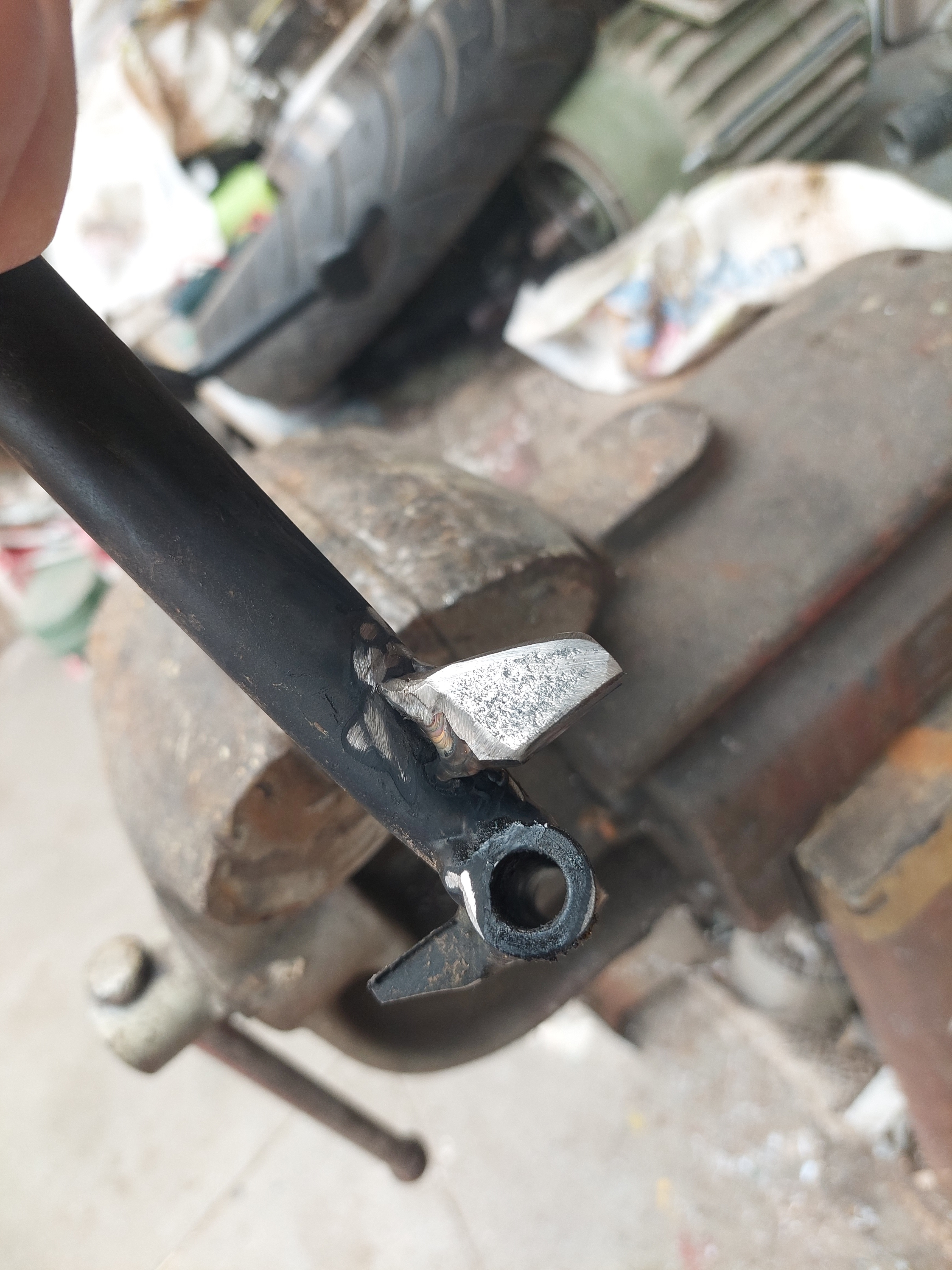

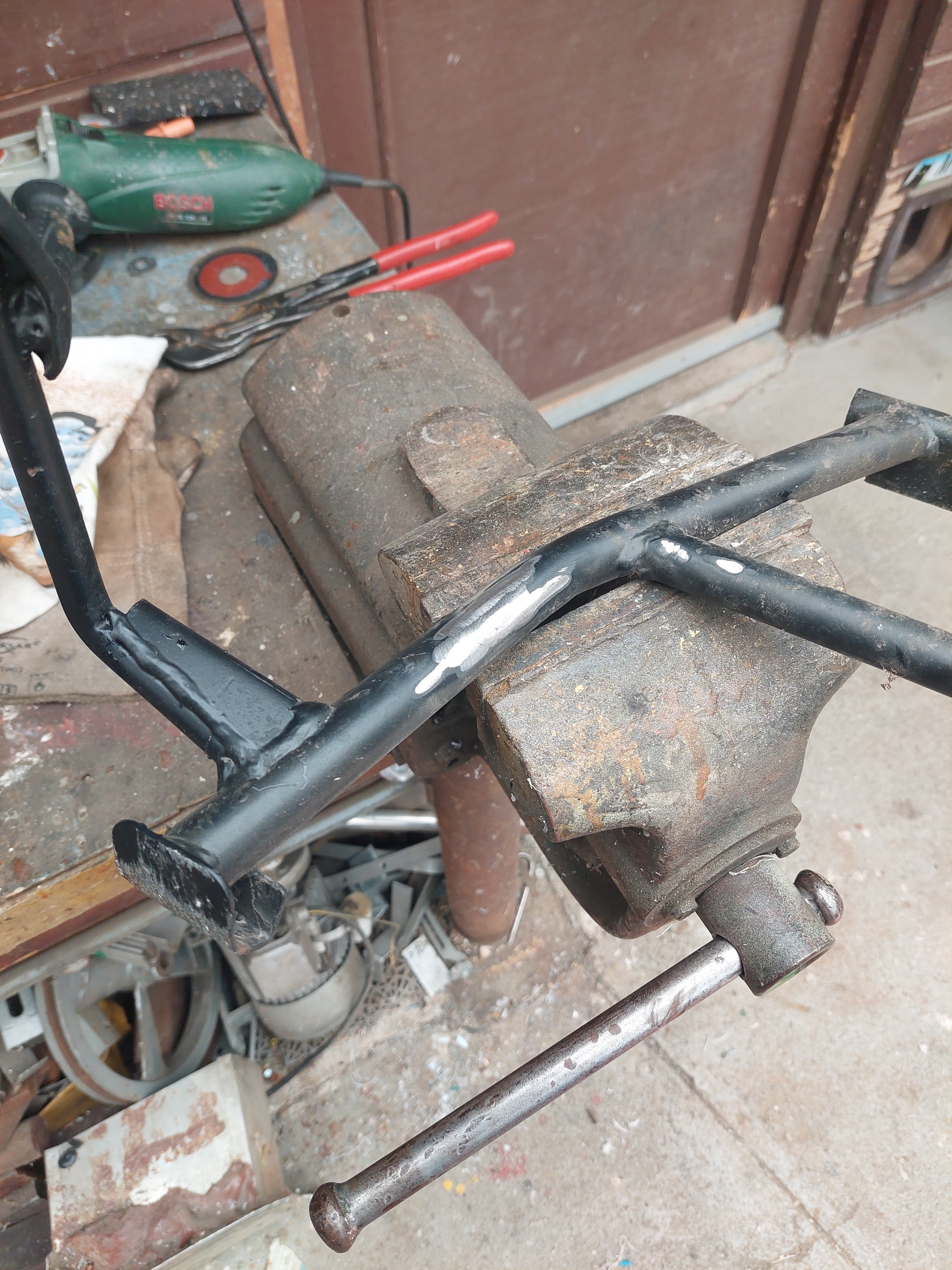

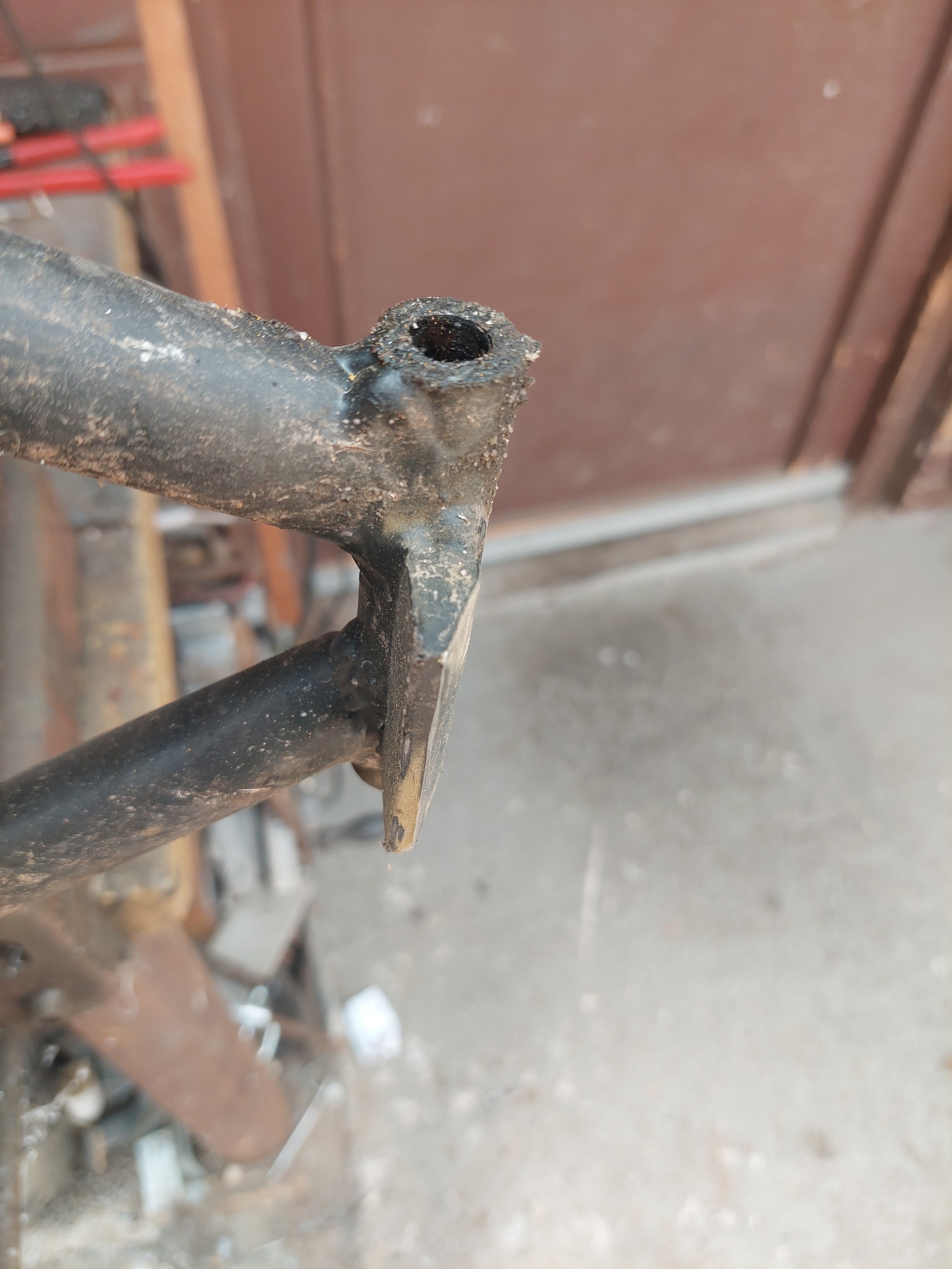

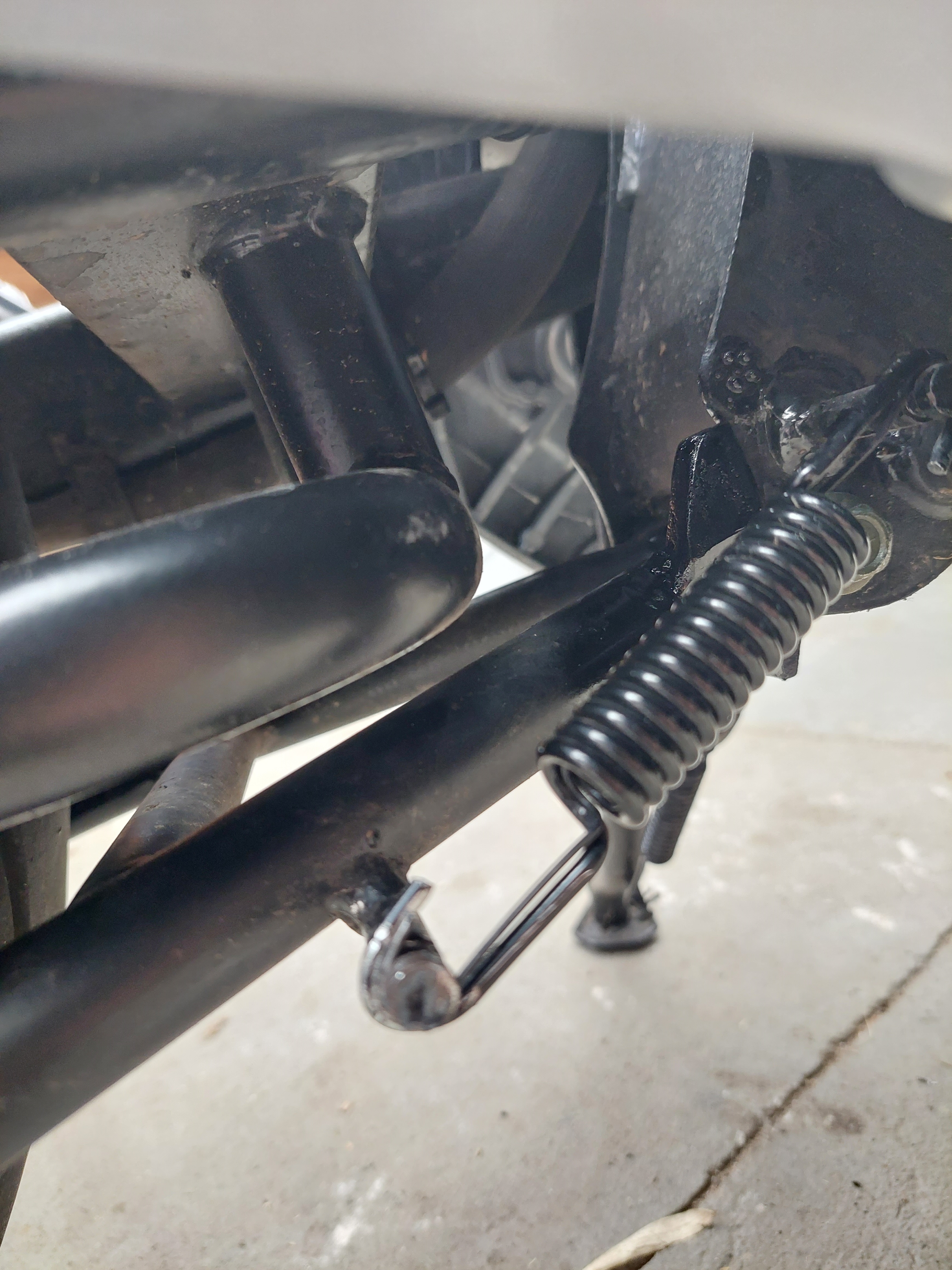

Als Erstes was mir auffiel, war der Hautständer, der absolut unsicher war, wenn man ihn benutzte, die Maschine neigte, nach vor weg zu wollen, daher habe ich in etwas modifiziert, ich zeige ein paar Bilder dazu.
Daher das ich die Eisenstange gegen ein Stoßdämpfer getaucht hatte, schlug der Hauptsender auch immer an die Schwinge zurück, was mit dem Umbau auch abgeändert habe.
Jetzt steht die Maschine auf sicher und er schlägt nicht mehr an die Schwinge zurück.

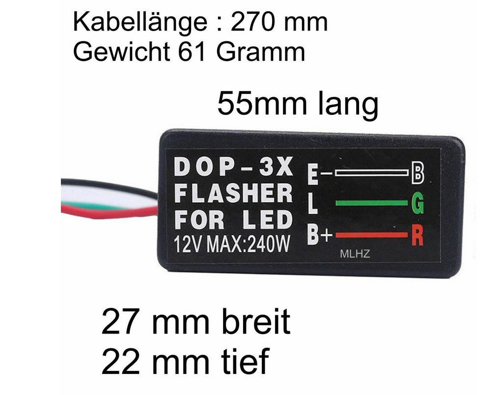

Der Blinkgeber ist mir auch abgesoffen. Den kann man problemlos durch einen 0815 von Ebay ersetzen für 10€
