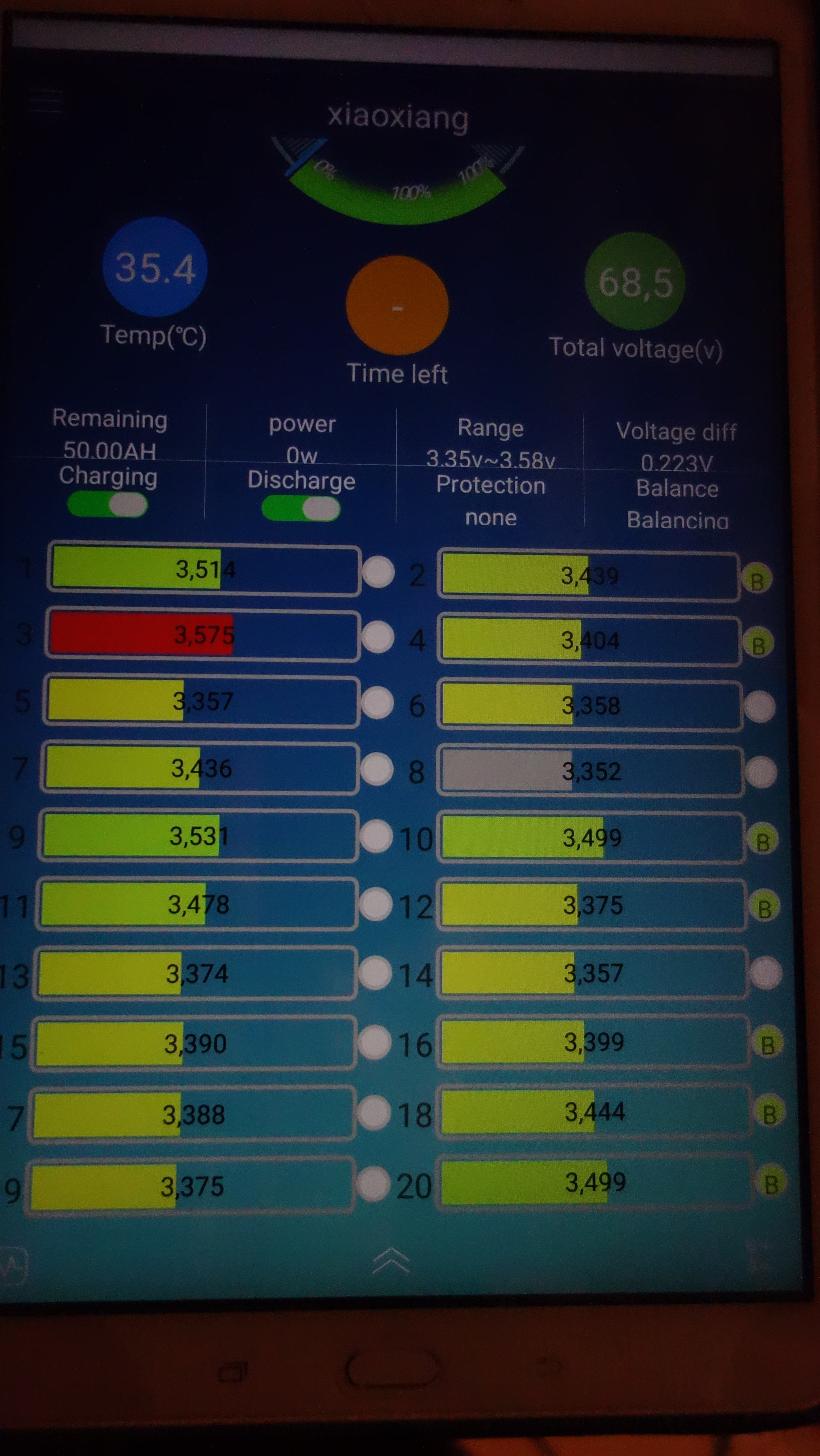

Jetzt habe ich die passende Xiaoxiang Version auf dem Tablett.
Hier schon mal einige Daten dazu (nicht voll geladen) :

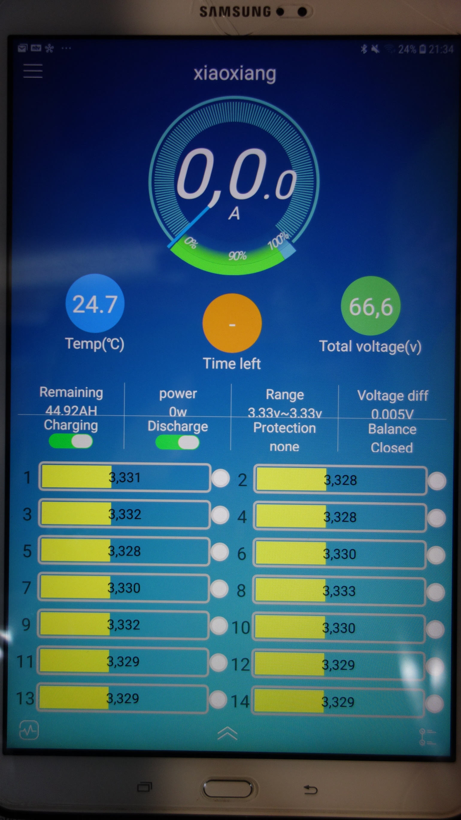

Mal schauen was morgen nach dem Laden angezeigt wird.

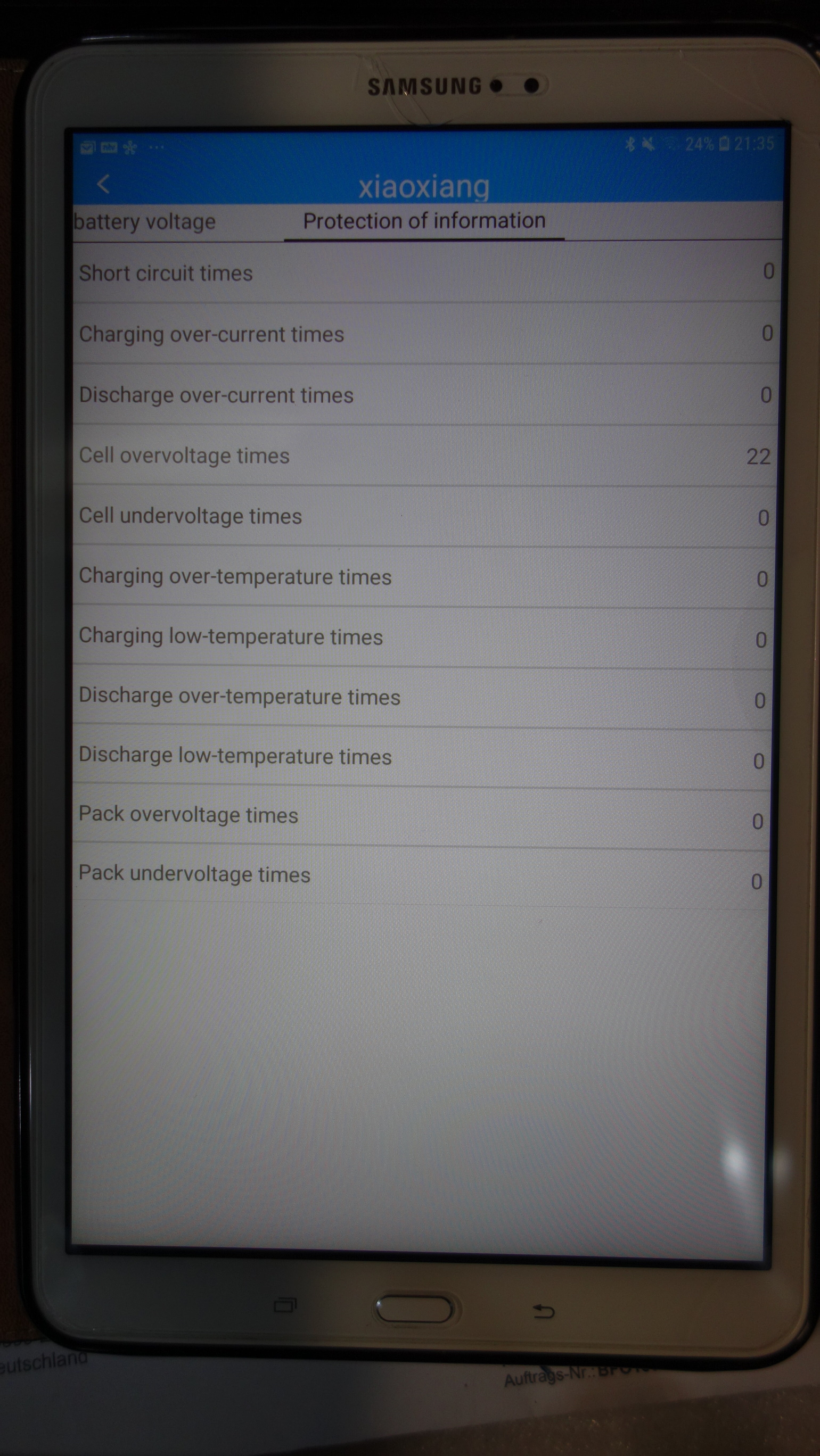

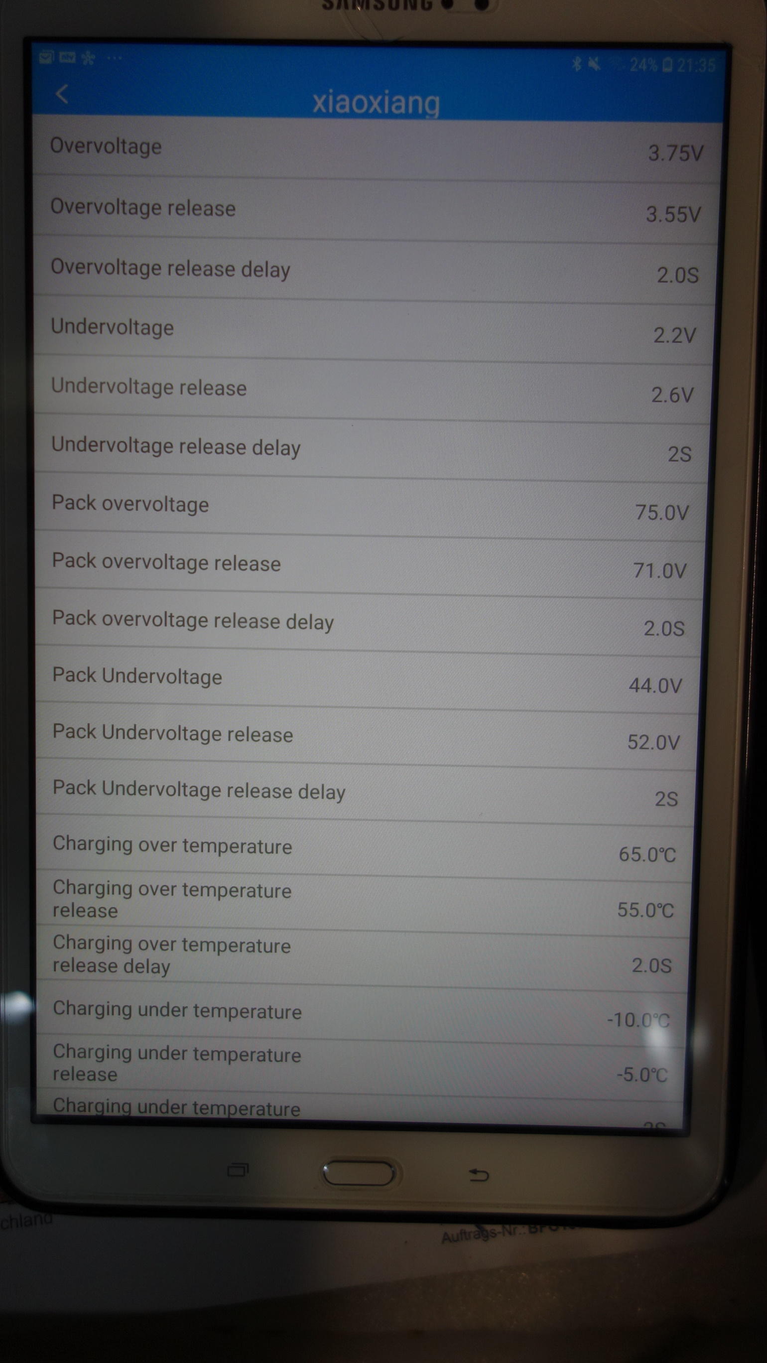

Das cell over voltage wäre mir mit 3,75V etwas zu hoch. Das Üack overvoltage mit 75V auch.
Ansonsten sieht es doch gar nicht schlecht aus.
Die 22 Meldungen mit cell over voltage würden mich nicht stören wenn der Wert zwischen 3,55 bis 3,65V wäre.
Wenn das Ladegerät aber bis 73V lädt wird es zwangsweise immer Zellen geben die oben raus schießen, das BMS müsste dann die Ladung abbrechen und je nach Einstellung balancieren und das laden wieder aufnehmen.

Danke für die Infodominik hat geschrieben: So 7. Jul 2024, 22:14 Das cell over voltage wäre mir mit 3,75V etwas zu hoch. Das Üack overvoltage mit 75V auch.
Das ganze ist für mich "Neuland, bin damit noch nicht vertraut.
Man sollte doch meinen, dass die Batterie von Haus aus richtig eingestellt ist.
Wie es scheint, ist das aber nicht so.
Kann man das ohne weiteres korrigieren? Welche Einstellungen wären ratsam?

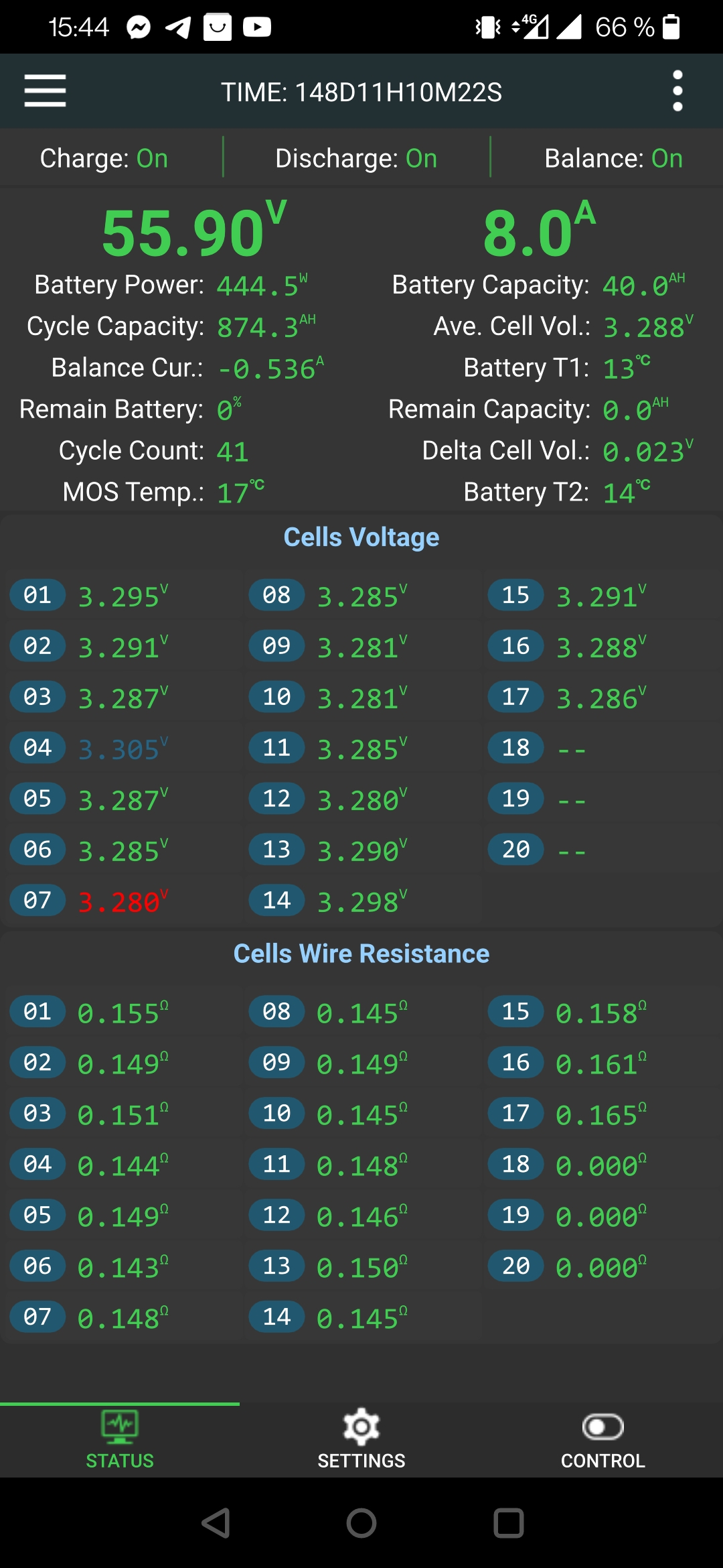

Optisch finde ich es nicht so toll, das es nur halbvoll aussieht, aber die Werte sind doch gut. Die beiden Ausreißer +/- einfach beobachten.
So sieht das bei mir aus. Zelle 4 war immer etwas tiefer wie der Rest, aber nach 20 000 km auch okay.

Re: 60V Lithium-Ionen-Akku
Der Akku ist noch einwenig debalanciert. Deswegen erreichst du auch keine 72V. Leider hat das JBD/Xiaoxiang BMS nur einen geringen Balancerstrom von 35mA. Jedenfalls hat die Abschaltung durch das BMS bei 3,6V, Zelle 3, funktioniert. Vermutlich wirst du, auch nach mehreren Ladevorgängen, nur auf 70V Ladeendspannung kommen. Das ist aber nicht schlimm - ist halt bei einem LFP-Akku so.
