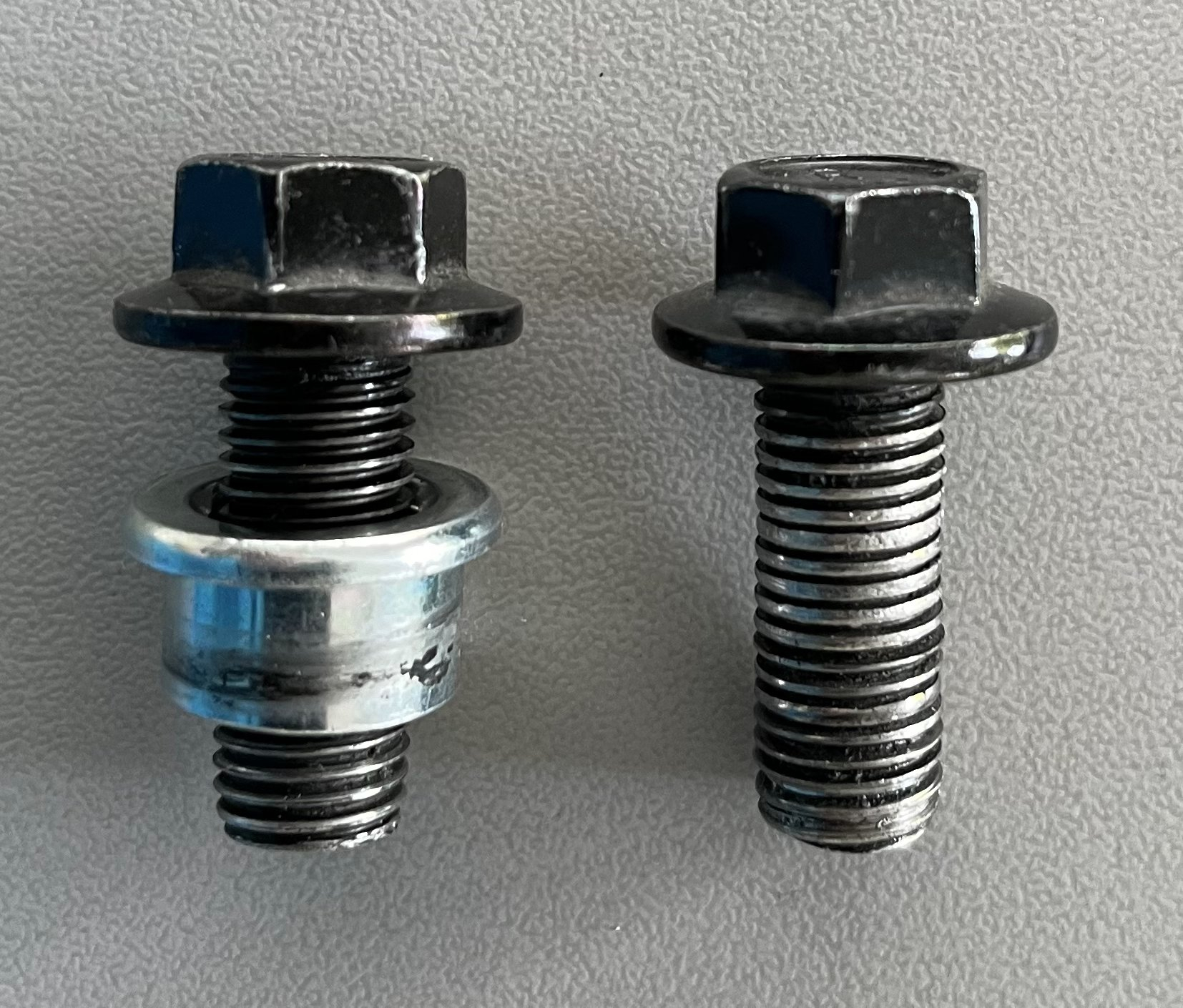

erst hatte ich auch Schleifgeräusche in der Kurve vom Hauptständer, wie von anderen hier bereits beschrieben.
Dann habe ich es mir zuhause angesehen, die Schraubbefestigung des Hauptständers ist komplett hinüber.
Sie besteht auf beiden Seiten aus einer Schraube mit Flansch M10x1,25x25 und einer Grundbuchse H7 DIN 173 G. Die Mutter ist mit dem Rahmen verschweisst.
Das Gewinde der Schraube hält nicht, ist abgeschliffen, so dass die Schraube in der Mutter nicht mehr hält.Das Gewinde der Mutter schient i.O.
Nun wollte ich unkompliziert Ersatz bestellen, selbst austauschen. Das ist jedoch kompliziert - die Grundbuchse ist kaum zu bekommen als Endkunde. Dies sind relativ exotische Teile, auch die Schraube hat ein Feingewinde. Hierfür würde ich 35mm statt 25mm bestellen und hinter der angeschweissten Mutter, noch eine zur besseren Sicherung draufmachen. Originalersatz scheint mir auch nicht sinnvoll, sofern Horwin dies nicht überarbeitet hat.
Hat vielleicht jemand hierfür schon Ersatz bestellt und hat eine Quelle?
Und prüft lieber mal, könnte gefährlich sein.

Bilder sagen ja mehr als Worte, wieso ist die Schraube denn abgeschliffen? Berührt die bei Kurvenfahrt den Boden?

Ich nehme an, die Buchse scheuert bei jedem Betätigen des Hauptständers über das Gewinde der Schraube und die Schraube selbst (bzw. das Material) ist zu schwach.

da hat es das gewinde von der mutter gefressen....
die schraube selber sieht intakt aus, abgesehen von dem alu im gewinde

Stimmt so nicht, das Gewinde der rechten Schraube im Bild ist kaputt, die Mutter ist noch ok.
Die linke Schraube ist noch in besserem Zustand, aber auch schon angegriffen.
Der Alu Abrieb ist von der Buchse, auf der sich eigentlich der Ständer bewegen sollte - aber wahrscheinlich bewegt sich die Buchse eben (auf der Schraube) mit. Und die Schraube ist zu schwach, sollte sich nicht aus der (angeschweissten) Mutter durch Ziehen lösen.
Die Konstruktion ist nicht besonders gelungen an der Stelle.

ja, stimmt
mal bei obi schauen, was die an material da haben, und anpassen
