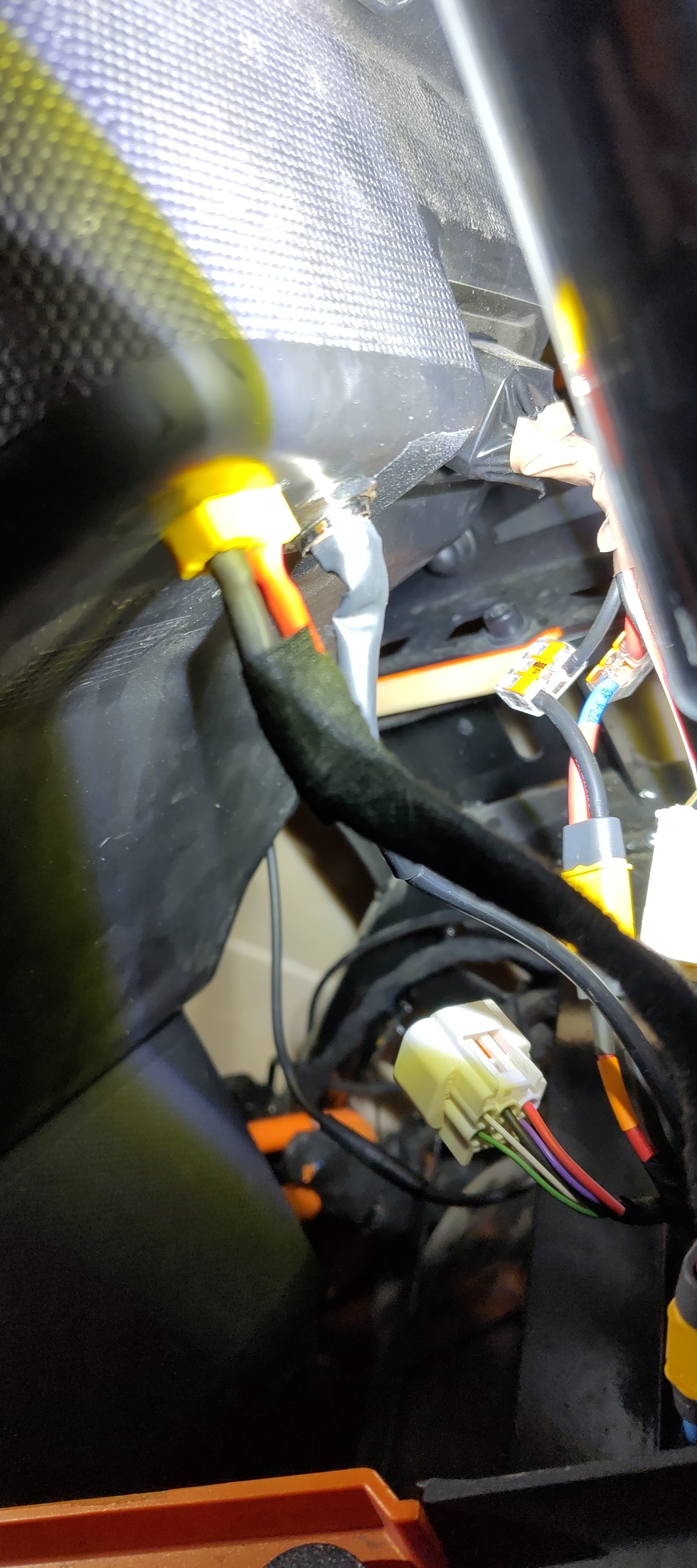

Soooooooo der Lader ist gekommen und es funktioniert nicht.
Ich hab meine EVO mal zerlegt.
Das System ist im Gegensatz zu meinem npro komplett anderst aufgebaut.
Es gibt keine Akkuweiche mehr, die HV Kabel sind direkt parallel geklemmt auf der FOC.
Die Spannungsmessung, Akkuabgleich etc. wird alles das BMS machen in den Akkus. Deswegen wird dort auch die Firmware komplexer sein.
Beim Abschalten des Rollers wird die HV ebenfalls abgeschaltet, deswegen ändert sich auch der Drift im abgeschalteten Zustand nicht mehr und deswegen wird auch die 12V Batterie benötigt, langsam schließen sich meine Wissenslücken.
Ich habe den Roller eingeschaltet und den Lader an den bauseitigen XT60 Stecker angeschlossen der normal zur Ladebuchse geht.
Er lädt dann brav die Akkus, schaltet aber nicht in den Lademodus. Der ist weiterhin fahrbereit, nach 5min oder so schaltet er dann ab, so halb aber nur.
Es fließt kein Strom mehr vom Lader in die Akkus da diese ja abgeschaltet haben, das Display ist aus, Lenkradsperre drin. Aber Licht ist noch an. Wenn ich dann den Lader abziehen, Licht aus und Abschalt Bimmel Ton. Die Abschaltprozedur erwartet also das Abschalten der HV.
Das würde auch manche Personen mit rumbimmelten Rollern und Akkudrain erklären, die HV schaltet nie ab, wegen Software oder defekten 12V Akku.
Ich habe einen interessanten roten Stecker gefunden der unten drin herum hing, 12v und der Canbus sind drauf, den werde ich anzapfen und mir eine externe Buchse oben installieren und Mal bisschen den CAN mitsniffen, wenn ich den Originallader anklemme.
Den CAN habe ich schonmal gensnifft an der Originalladebuchse (Pin2 und 3 von links) und eine Runde gedreht, es gibt strukturierte IDs aber auch ein paar mit hohen Updaterates und wohl irgendwie obfuscatet sind (Vielleicht auch gleiche XOR Crypto wie beim rs485 Rollern?)

Update: Bilder vom zusätzlichen Ladeport hinzugefügt. 4mm2 von der Foc über XT60 Zwischenstecker zur externen XT60 Buchse.

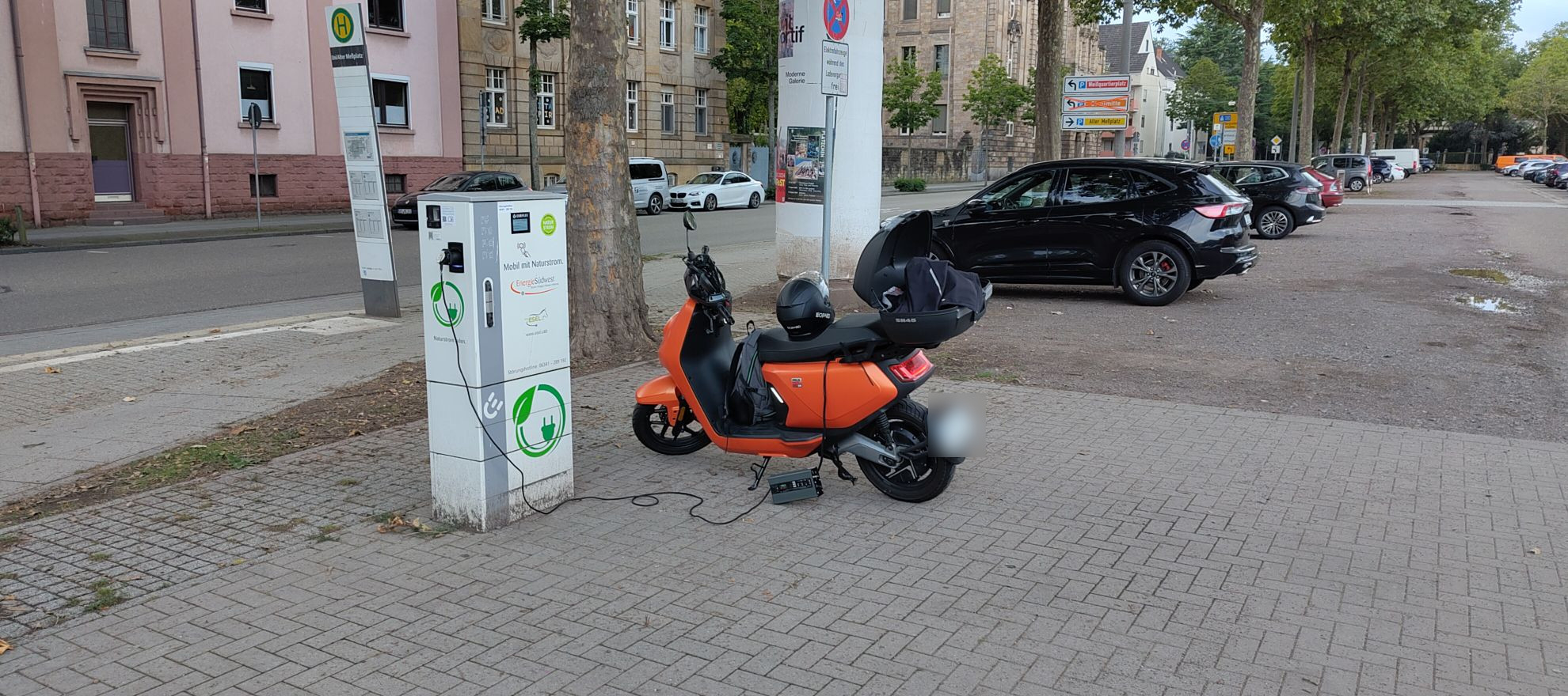

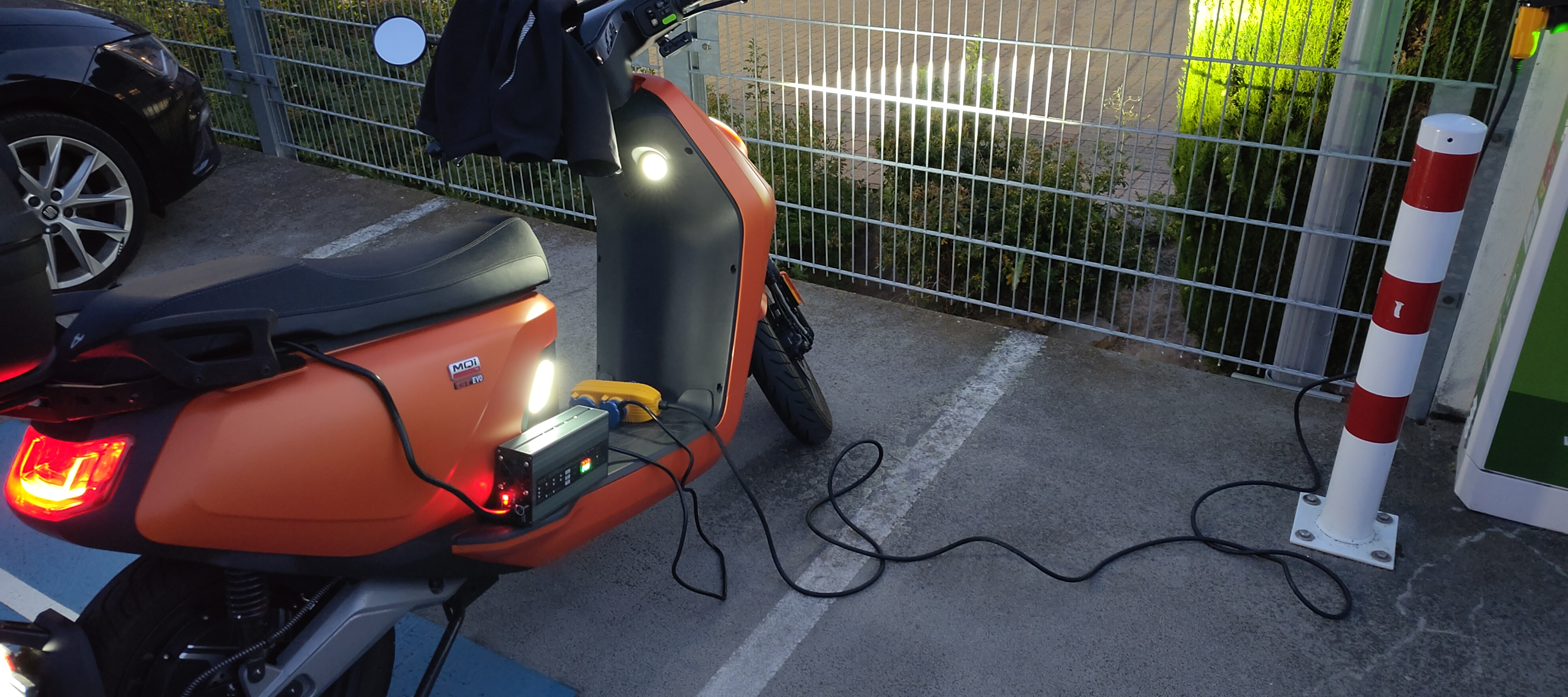

So habe nun etwas über 1000km gefahren und ausschließlich mit dem Fremdladegerät geladen. Daheim da ich die Zeit ja habe (über Nacht) lade ich nur mit 4-5Ampere (300-350W aus der Steckdose), damit der superleise Lüfter nicht anspringt und die Nachbarn ärgert.
Unterwegs oder am Zielort immer mit der maximalen Power, bei 70-75V herum macht der 21Ampere, reduziert sich dann auf 19,7 bis Zielspannung von 84V erreicht ist. Danach ist ja eh Konstantspannung angesagt.
Mit fast leerem Akku so 12-15% SOC herum (Schnaaaaarchgaaang) schafft man es in rund 2h auf ca. 80-85% SOC.
Ich habe auch eine Tagestour gemacht bei einem sehr heißen Tag, um das ganze auf Zuverlässigkeit zu prüfen. Es funktioniert, aber die Akkus werden irgendwann heiß und Sperren das Laden.
Ich habe die Akkus recht schnell leergefahren 70-100 km/h und dadurch schon gut angeheizt, dann direkt geladen und das mehrfach. Ab ca. 45°C Akkutemperatur laut App wird dann das Laden gesperrt, Fahren kann man noch also Entladen ist erlaubt. Wenn die Akkus dann so dermaßen durchgewärmt sind, bringt auch der arme kleine 80er Lüfter im Roller auch keine nennenswerte Verbesserung der Temperatur.
Muss aber dazu sagen das der Roller und das Ladegerät immer permanent der brennenden Sonne ausgesetzt war, da auf meiner Strecke leider keine überdachte Ladestation in der Nähe war.
Hab mittlerweile mein T-CAN erhalten und war erfreut das dieser sogar direkt 12V abkann, das hat natürlich das Kabel basteln sehr vereinfacht.
Ablauf ist folgender T-CAN einstecken dann den Lader anklemmen, fertig.
Beim Abstecken den Lader zuerst dann den T-CAN, somit gibts auch keine knabbernden Funken am XT60 Stecker.
