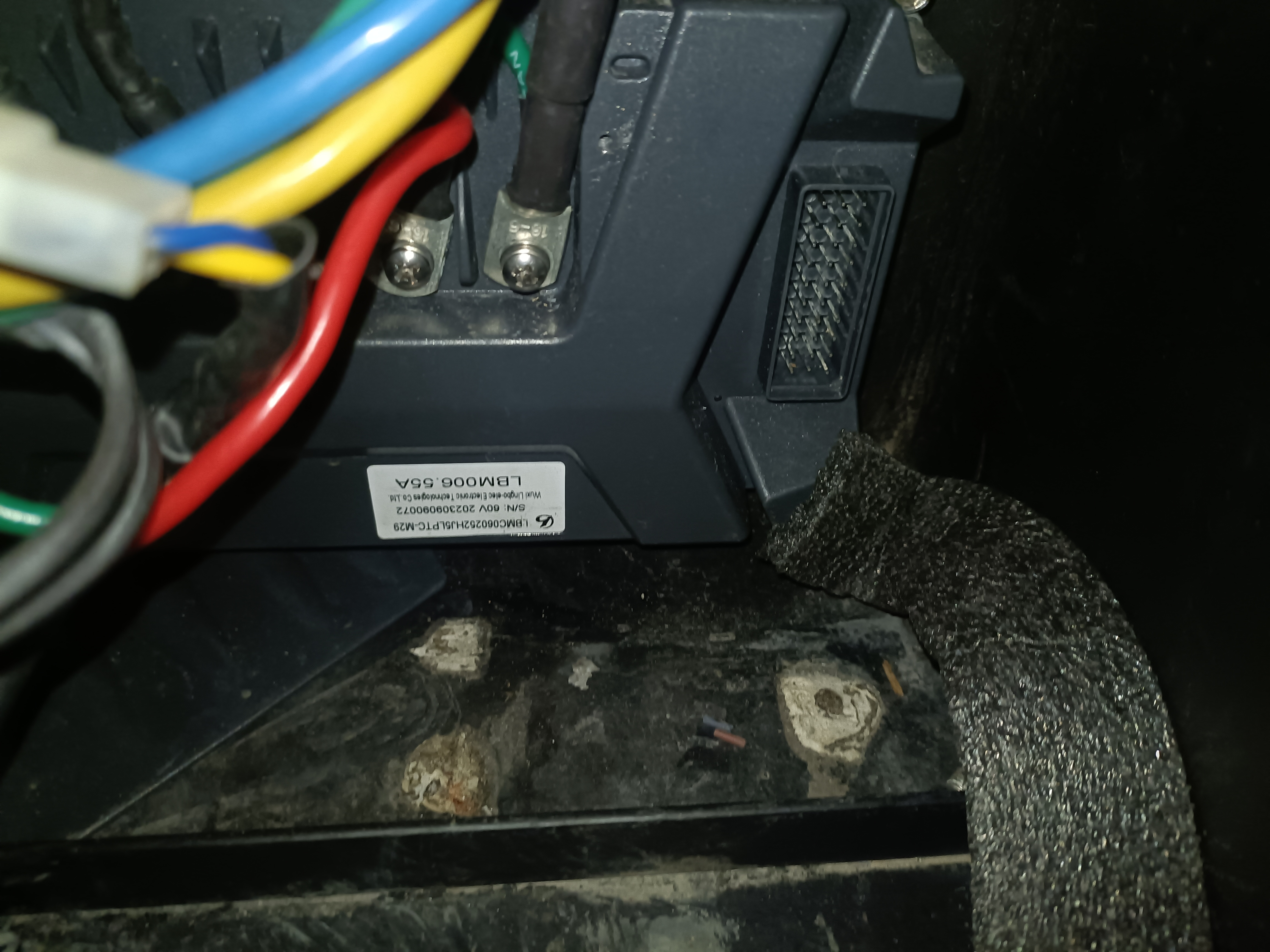

Also kurz gesagt bestellen eines neuen Controllers aus Fernost kann mir da jemand einen Tipp geben welchen ich nehmen soll???
- Uwe72
- Beiträge: 163
- Registriert: So 25. Dez 2022, 12:55
- Roller: HL 6.0 Max ,GT EVO & Revoluzzi 20Plus
- PLZ: 45145
- Wohnort: Essen
Re: Drosselung per Kabel

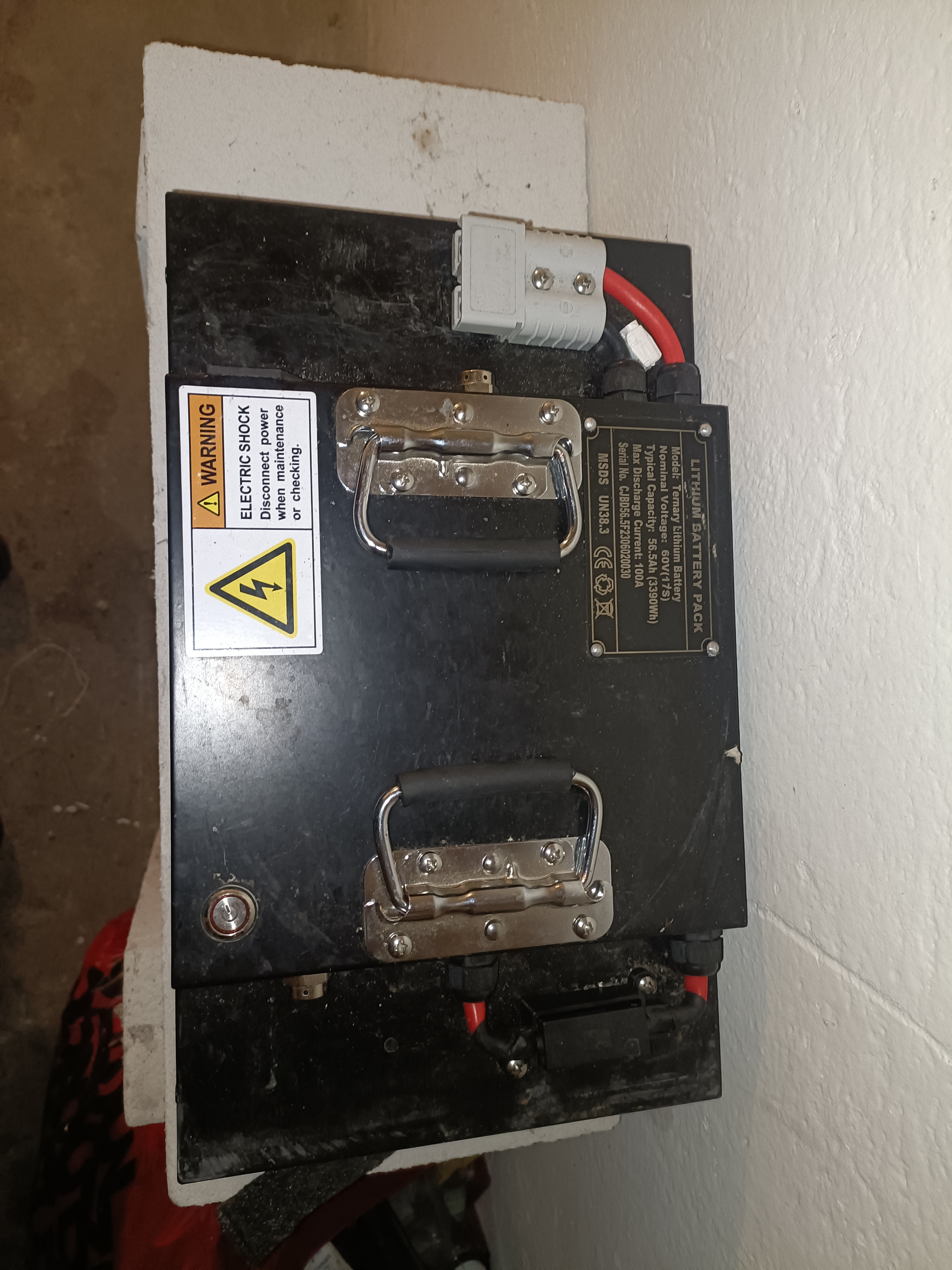

Stell doch einfach mal ein paar Fotos von den Steuergerät ,
und Akku ,
deinem Tacho und Fahrzeug ein dann kann Mann die mehr sagen.

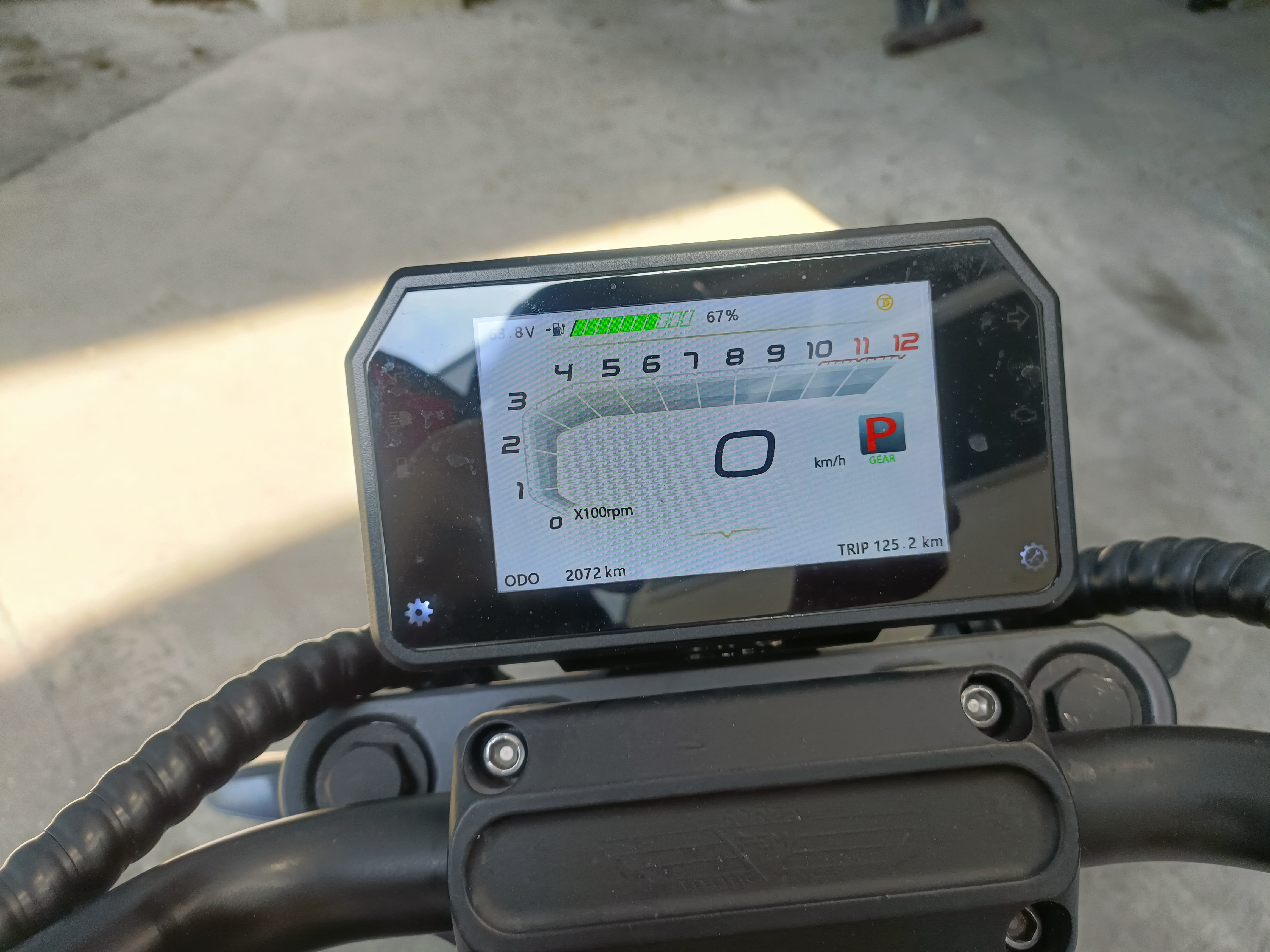

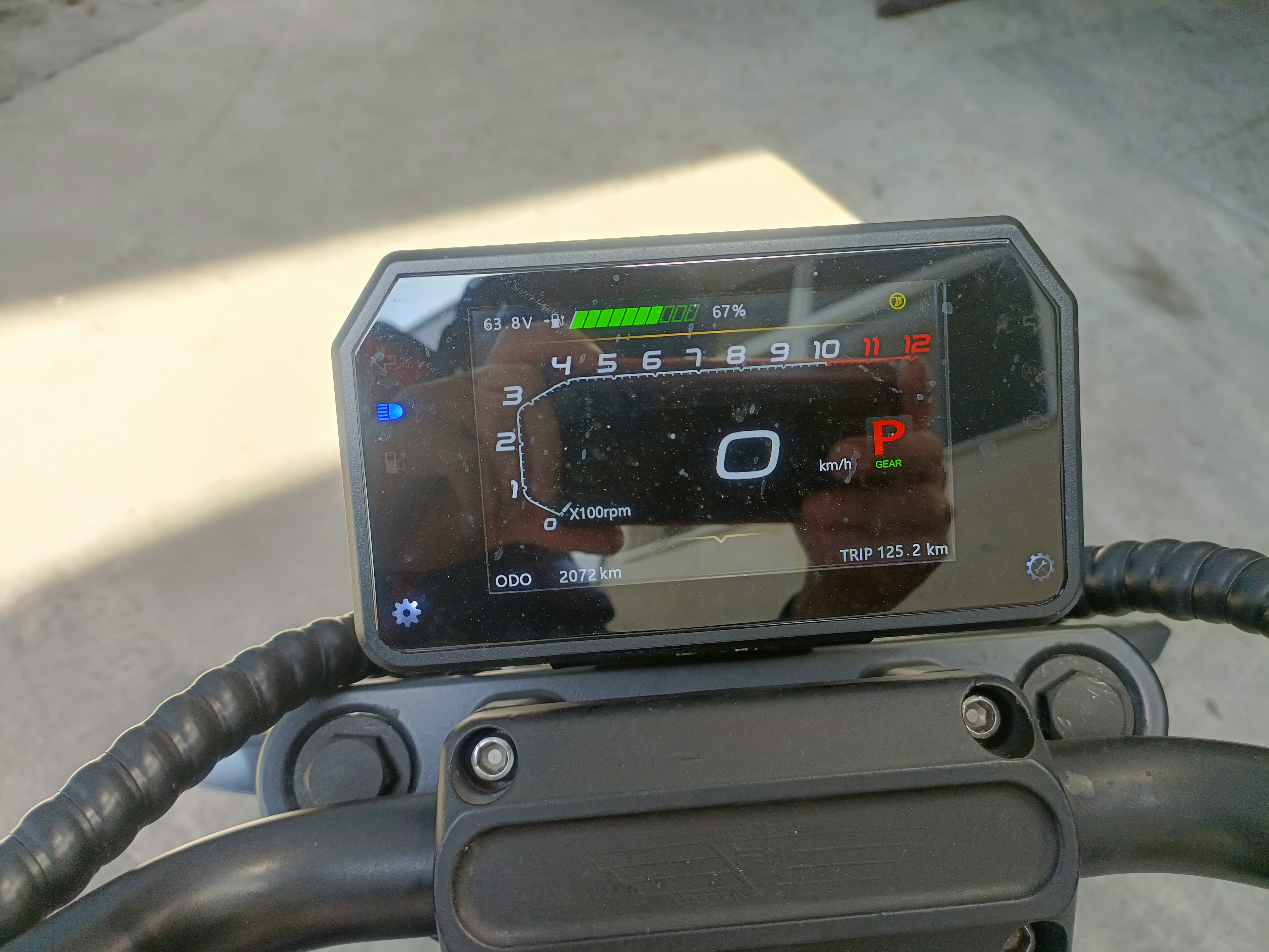

Und nun noch zweifel ist doch so etwas ähnliches auf dem Deckel der Ladebuchse steht auch Luqi und der Rest des Aussehen passt doch???
Auf den Bildern vom Tacho seht ihr noch den hellen und dunklen Bildschirm. Eigentlich ist es so, dass der dunkle nur bei Volllicht aktiviert wird, was allerdings sehr mühsam war sobald ich wieder Abblenden musste blendete mich der helle Bildschirm. Habe dies so gelöst das sobald Licht brennt der dunkle angezeigt wird. Wie es geht kann man in einem Youtube Video einfach erklärt nachschlagen (Dioden habe ich genug falls jemand braucht).

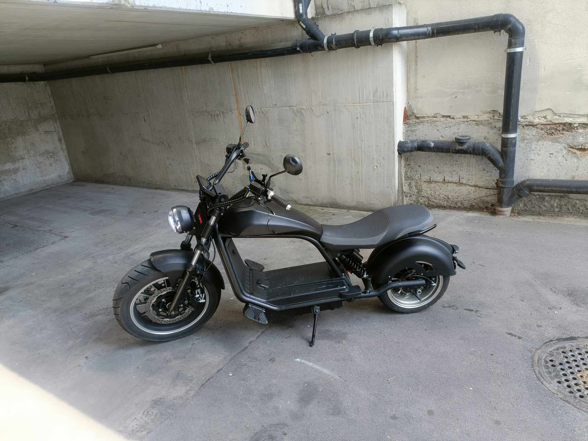

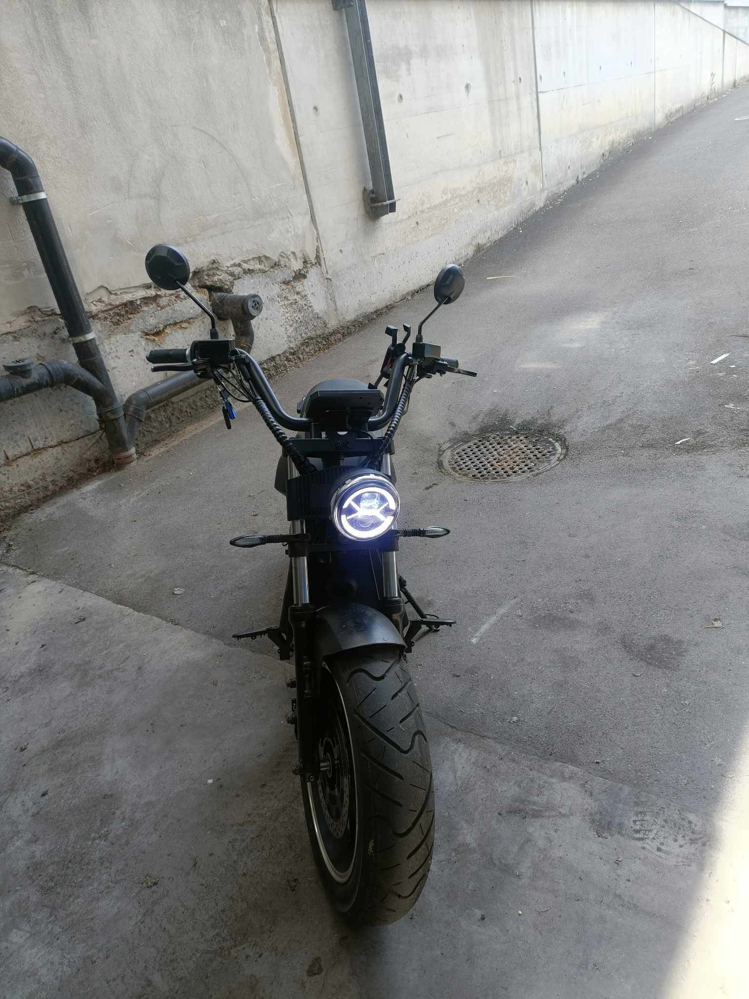

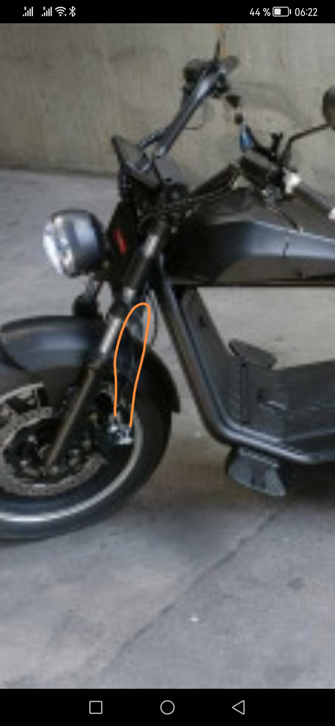

Habe mir mal deine Fotos angeschaut, was ist da sehe würde ich mal sagen du hast nicht den Pro, sondern den Max, und der läuft über 80km/h
Rechte Seite Dickes Oranges Kabel. Foto fehlt
Und Baypass Bremsleitungen von Rechts nach Links über den vorderen Kotflügel vom CBS(das meine ich zu sehen auf dem Foto)
Das mit dem Licht ist so nomals Licht also Abblendlicht helles Tacho
Fernlicht dunkles Tacho, was auch immer die Chinesen sich da gedacht haben.
