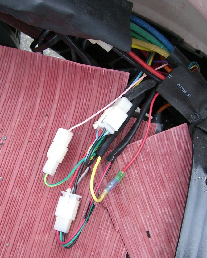

Hier noch die Bilder von den Kabeln unter der Sitzbank. Vielleicht findet sich dort das vom Chinesen beschriebene Drähtelein, wär ja fein.
