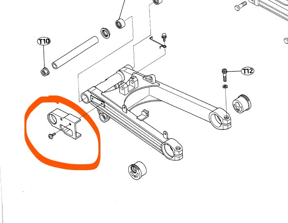

ich meinte das in orange eingekreiste teil.
das ist ein sogenannter kettenschleifer...wenn du vom gas gehst, dann führt die kette noch nach und schleift an der schwinge, das kunsttoffteil verhindert das, es nutzt sich stattdessen ab.
frag mal deinen mechaniker deswegen.
siehe bild, exemplarisch von meiner GPZ900r/GPZ1000
kettenschleifer können verschieden aussehen und aus verschieden en stoffen sein.

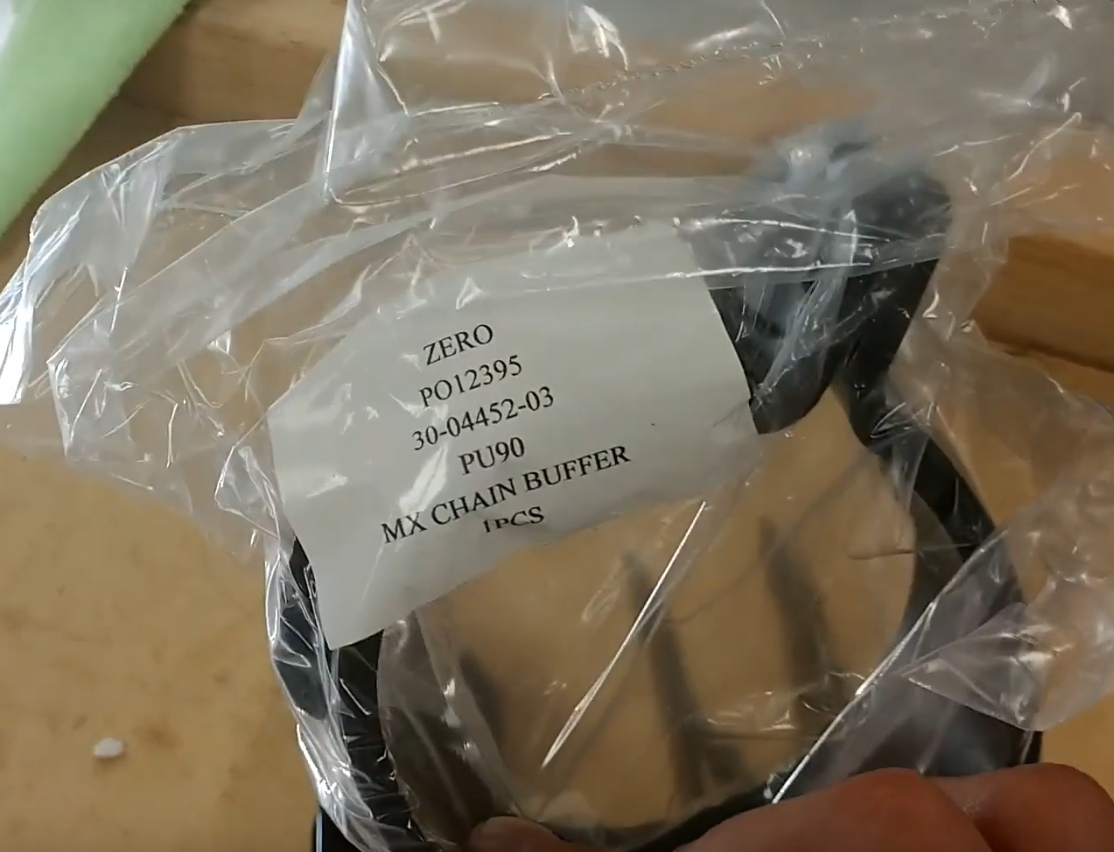

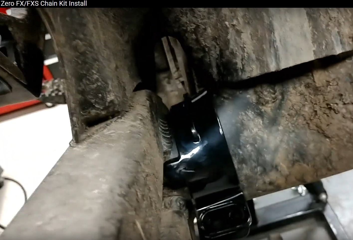

Das ist für die Querrichtung? Ne, braucht die Zero nicht. Die braucht um die Querstrebe der Schwinge eine Kunststoffschelle als Kettenschleifer, denn die Kette kreuzt die Schwinge nur an dieser Stelle, sie ist komplett innerhalb der Schwinge, nie außerhalb, bei den alten Zeros.
So sieht der Chain buffer einzeln aus: .
Und so im eingebauten Zustand: .
Nur die braucht die S...
