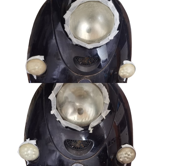

Ich habe damit probiert, leider Flüssigkeit (Aceton oder k.a. eine Blaue Flüssigkeit) war schnell aus, deswegen hat es nicht gereicht, aber teilweise ist heller geworden.

...mit verdampfer?unuwiener hat geschrieben: Di 9. Jul 2024, 14:43 Ich habe damit probiert, leider Flüssigkeit (Aceton oder k.a. eine Blaue Flüssigkeit) war schnell aus, deswegen hat es nicht gereicht, aber teilweise ist heller geworden.

Ja. Hat aber ganz wenig Flüssigkeit drinnen, weswegen nur teilweise angewendet, aber wo es angewendet ist ganz hell geworden. Gerochen hat er nicht viel, fast nicht bemerkt

sagte ja, vorsichtig auftragen.
möglich ist, das die flüssigkeit nicht so konzentriert ist.
im rewe gibts nagellack entferner für den kleinen geldbeutel, den sollte man aber stark verdünnen bevor man dampft.

Hast du es damit probiert? Ich glaube, Nagellackentferner ist keine gute Idee. Ich habe einen mit Aceton gekauft und ohne Dämpfen etwas probiert. Das Ergebnis war nicht gut und hat es sogar schlechter gemacht

na, wenn man es "probiert", dann ätzt man einiges weg..., vor allem so hochkonzentriert...unuwiener hat geschrieben: Mi 10. Jul 2024, 17:24 Hast du es damit probiert? Ich glaube, Nagellackentferner ist keine gute Idee. Ich habe einen mit Aceton gekauft und ohne Dämpfen etwas probiert. Das Ergebnis war nicht gut und hat es sogar schlechter gemacht
schlechte idee.

Klassischer Nagellackentferner ist Aceton. Womit willst du Aceton denn "verdünnen"?

Aceton gehört nicht an Kunststoffgläser! Vor allem, wenn man das Material nicht kennt. Aceton löst Styrol an. Wenn du also ein Scheinwerferglas aus Polystyrol hast ist es dann hinüber.
PMMA (Acrylglas, Plexiglas) wird von Aceton angegriffen. Wenn Du Plexiglas vor dem Scheinwerfer hast, ist es nach der Behandlung hinüber.
Wenn der Scheinwerfer aus ABS ist (Acrylnitril-Butadien-Styrol-Copolymer), achja, da ist das lustige Styrol mit dabei, Ergebnis wie bei Polystyrol. Wenn ich auf ABS drauf laminieren will, löse ich es vorher mit Aceton etwas an.
Wenn dein Scheinwerferglas aus Polycarbonat besteht (u.a. Makrolon), löst es die Oberfläche mal nicht an, führt aber zu Spannungsrissen/Mikrorissen im Material.
Eigentlich kann man ein eingetrübtes Glas nur weg werfen.
Wenn es oberflächlich angegriffen ist (verwittert), dann die verwitterte Schicht runter schleifen und mit verschiedenen Körnungen wieder Schleifen und polieren. Dabei keine Körnung aus Faulheit weg lassen, sonst geht es in die Hose. Und ja, das macht Arbeit, erspart aber das Ausprobieren von irgendwelche Wundermitteln.
Benötigt werden verschiedene Schleifpapiere (ich würde 600 bis 3000 nehmen) und nass schleifen, anschließend mit Rotweiss Schleifpaste, dann Rotweiss Polierpaste und als Schuss Rotweiss Plexiglaspolitur nehmen. Dann sollte der Scheinwerfer wieder OK aussehen, aber möglichweise kein sauberes Lichtbild mehr bringen, da man dabei ggf. eine Linse in das Scheinwerferglas rein schleift.
Und ja, ich nehme gerne Aceton, für viele Dinge als Lösungsmittel, als Verdünnung. zum Reinigen. Aber eben nicht an Verglasungen.

persönlich würde ich die finger weglassen von produkte mit aceton, ob zum auftragen oder aufdampfen.
ob blau eingefärbt oder gelb und klar, ich wäre da sehr vorsichtig, es nutzt nur dem verkäufer, nicht dem scheinwerfer.
ich würde es nicht benutzen zum aufdampfen, ist mir zu heiß.
meist gibts die gläser (Kunststoff und ab und zu glas) im zubehör günstig nachzukaufen, bei autos ist es etwas schwieriger, da lohnt wirklich der komplette nachkauf bei einigen modellen.
