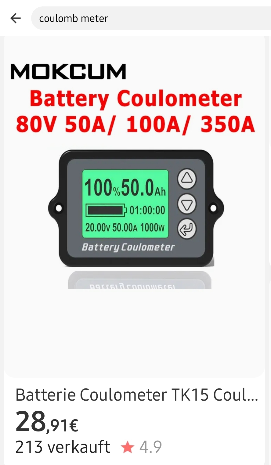

mit einem billigen Spannungsmesser, wie beim eScooter verbaut, kann man die Restkapazität nicht bestimmen.
Das funktioniert nur mit einem Coulometer. Bei Aliexpress sind die aber erschwinglich.

Vielen Dank, Harry, ich werde mich mal schlau machen.
