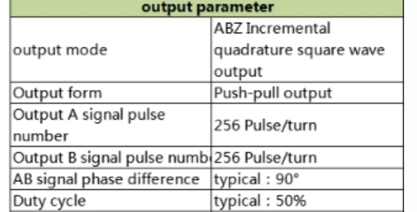

Ich habe gestern an den Support geschrieben, leider bisher keine Antwort. Aber ich weiß jetzt was ich brauche, ich finde es nur nicht.
error
Beiträge: 2820
PLZ: #
Re: Was ist das für ein "Hallsensor"?
Beitrag von error »
Wenn das der Encoder ist, musst du mal nach ABZ oder ABZ incremental in den Fardriver Einstellungen schauen. Das ist ein Standardverfahren, aber meines Wissens nach nicht so sehr bei den China Motoren verbreitet. Kann dir mangels Fardriver leider nicht weiter helfen.
